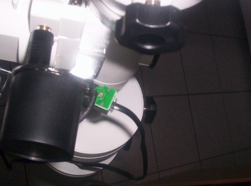

Je ma posais la questions des moteurs au niveau des composants électroniques exposés à l'air libre, à savoir si c'était pas problématique au bon fonctionnement de ceux-ci au niveau de l'humidité ou le froid.
Je poste une photo des composants:

Je ne pense pas qu'un peu d'humidité ou le froid cause des problèmes a la motorisation le temps d'une soirée, pour la monture, la laisser a la bonne latitude ne m'a jamais crée de soucis même après 9 ans dans cette position pour l'une et 7 ans pour l'autre, pour ce qui est de la platine ou la queue d'aronde, a part des traces de serrage, je ne vois pas d'inconvénient a monter et démonter le tube, ( nous devons être pas mal a faire de même ) le froid a tendance a épaissir la graisse, les axes tournant moins bien, c'est peut être ça qui te fait dire que l'équilibrage n'est pas le même qu'au début de la session, ou les oculaires utilisés ont un poids très différents ;)
