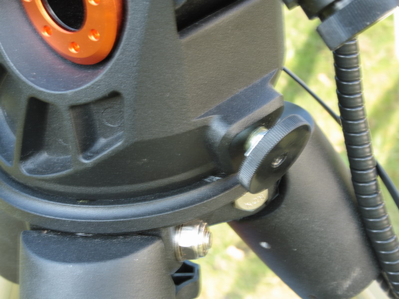

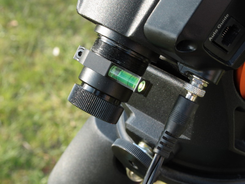

J'ai aussi monté un niveau de VP afin de bien orienter ce réticule :
et j'ai remplacé la manette de réglage en hauteur de l'AVX par un boulon et une molette car la manette d'origine gène pour viser avec le VP ...

Je te remercie Chticumulus pour ces photos, elles sont très explicites, et concernant la batterie, elle était chargée à fond, car je ne fais que du nomade. Il ne me reste plus que quelques questions pratiques:
L'application PA fonctionne t'elle sur smartphone ou sur tablette ?
Arrives-tu à replacer le couvercle de protection du VP lorsque le niveau est en place ?
Où t'es tu procuré la molette et le boulon ( pas kodak?)pour le réglage de DEC ?
Modifié par Orionis57
Bonsoir
Le logiciel de chez PA est pour Windows...

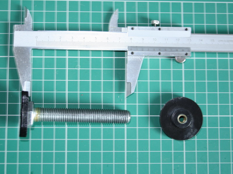

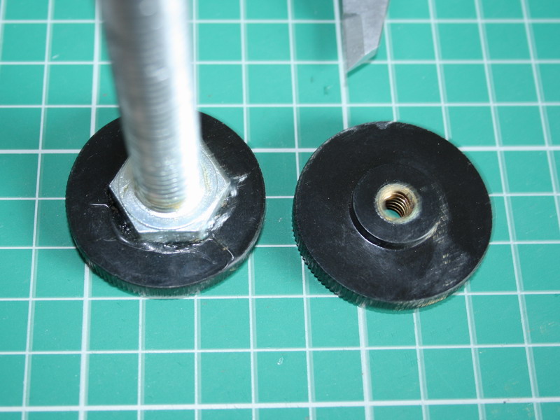

Pour le boulon je l'ai eu en magasin de bricolage. C'est du pas standard (je le démonterai demain et te donnerai les valeurs)
La molette est de la récup de je ne sais plus quoi simplement adapté et collé sur la tête hexa du boulon ;)
Et non je ne peux plus utiliser le couvercle vissant du VP :rolleyes:

Bonjour Marc,
J'ai donc démonté le boulon.
C'est du très classique M12 au pas de 1.75
Longueur 80mm
Je l'ai arrondi au bout afin de ne pas abimer la monture
J'ai utilisé de la graisse lithium avant de le replacer dans son logement
La molette est une récup de molette présente sur les anneaux type SkyWatche ou Orion pour fixer un APN en parallèle

Inconvénient du nouveau type : il faut bien l'orienter en horizontal/vertical d'où la nécessité du niveau.
