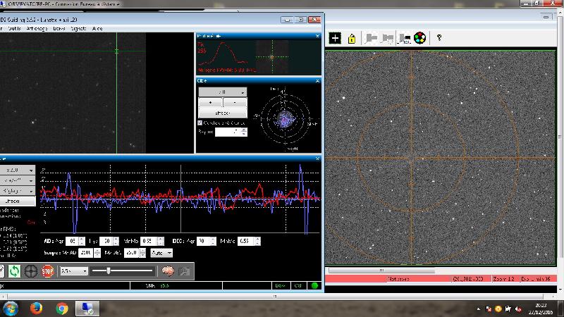

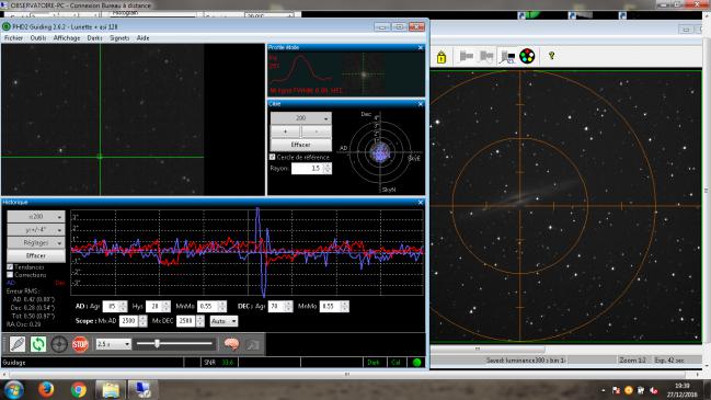

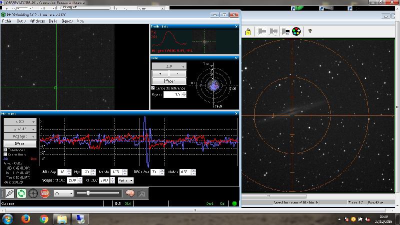

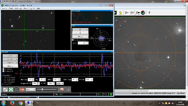

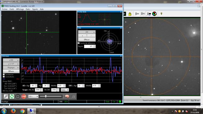

Le lendemain il fait beau, premiers tests et là, aïe, après quelques prises je m'aperçois que le guidage qui varie de +/- 1 à 1.5 '', à des pics importants à intervalles réguliers d'ou des déchets de 50% environ.
J'ai retenté l'opération plusieurs soirs de suite et à des hauteurs différentes, même problème, même si les pics sont moins prononcés.
Sur les captures d'écrans jointes on voit bien les pics (impressionnant). Vu l'écart entre les pics je soupçonne un problème mécanique sur la roue dentée (environ 450 s) mais je ne suis pas un spécialiste et surtout je fais confiance à Pierro astro.
Si quelqu'un pouvait m'apporter un début d'explication ce serait top car je galère et du coup un peu déçu de mon achat car je ne peux pas dépasser 5 min de pose comme avec l'eq6, et encore avec des déchets.
Merci

Pour tes captures d'écran decoche tendances et coche corrections

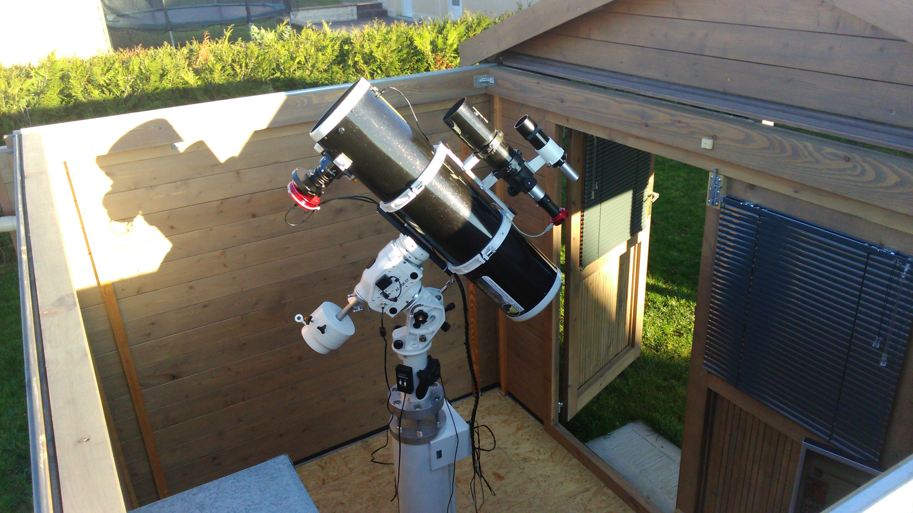

Newton SW 200/1000 sur az-eq6 +atik 314 l+ mono
lunette 80x400 + asi 120 mm pour le guidage.

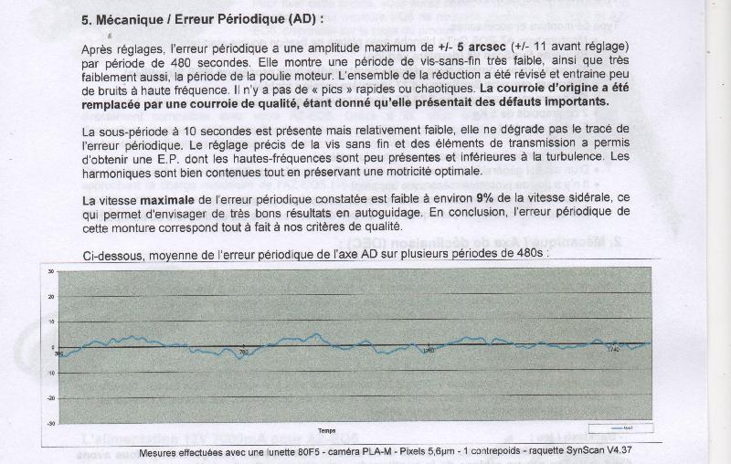

Si je ne me trompe pas dans les calculs, sur un graphique l'écart entre les 2 pics est de 430 s et sur un autre de 468 s.
Je joints une partie du pv d'éssai sur l'EP de P.A. pour info.
Merci
Le rapport de Pierro Astro montre de très très bons resultats.

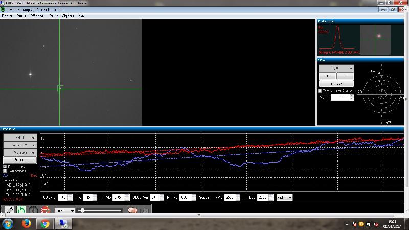

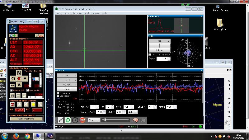

Bon coucou me revoilou,
pour commencer calibration et guidage avec l'instrument principal.
RAS même pas mal du tout (sans PEC)
puis désactivation de la monture dans phd pour avoir l'EP
Après 40 min, toujours pas sorti du graph.
Surtout ce qui me rassure, PAS de pics... Je vais faire un test avec la lunette de guidage.

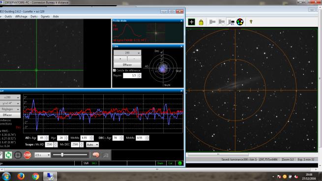

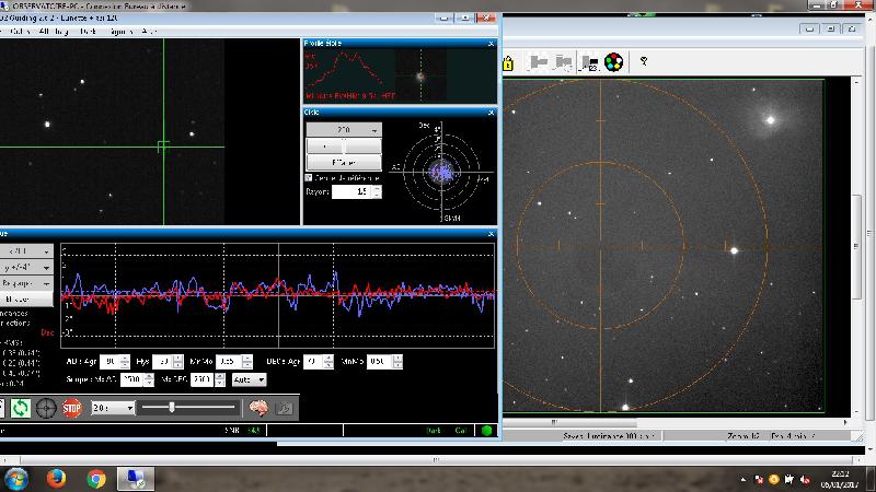

Bon ben guidage avec la lulu et asi 120 mm.
Finalement c'est pas mal.
pratiquement +/- 1,5" et pas de pics.
Le fait d'avoir repris l'équilibrage aurait-il suffit à régler le problème ??
à votre avis ...

Salut Pascal, le profil de ton étoile est un peu bizarre non? J'ai toujours cru qu'il fallait que ça fasse un pic étroit :refl:
De plus 9 de fwhm c'est pas un peu trop?
Modifié par Quercus
C'est effectivement mieux de guider sur une étoile qui fait un pic le plus étroit possible. Il y a une fonction dans l'onglet outils pour que PHD2 prenne la meilleur étoile du champ.
Mais bon, 0,77" moi ça me plairait bien...

Tout à fait oui.
Ces pics peuvent très bien dessiner le jeu sur l'axe Ad.
Une forte impulsion en AD+ peut pousser trop le tube et envoyer la vsf en appui comme lors d'un mouvement en AD-. La solution c'est de s'assurer que le tube est toujours légèrement déséquilibré afin que la vsf reste toujours en appui sur la roue dentée.
Oui j'ai vu que le profile de l'étoile est pas terrible, mais ça vient de la lunette qui est de mauvaise qualité ( je la changerai à l'occaz, mais pour laquelle ? ), quand j'ai guidé avec le tube imageur, il y avait une sacrée différence !!
J'avais même un SNR de plus de 300 j'avais jamais vu ça et le profile, un pic, un cap que dis-je une péninsule !!
LOL :be:
