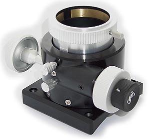

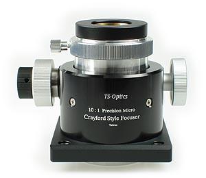

Mais vu que tu as un F/D court, je te conseille un crayford avec microfocuser (démultiplicateur) pour affiné la mise au point. J'avais acheté mon crayford chez Teleskop Service de fabrication Taiwannaise , il fonctionne bien mécaniquement pour son prix.
là c'est la version pour ton newton, mais je pense qu'il faudra percer de nouveaux trous pour ça fixation,( on l'a fait pour un 200/750 d'un des membres).
http://www.teleskop-express.de/shop/product_info.php/info/p780_TS-Optics-2--Dual-Speed-Crayford-Focuser-for-Newtonians-with-Base.html

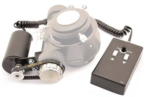

Derniere question, est ce que l'on peut monter un moteur de mise au point?

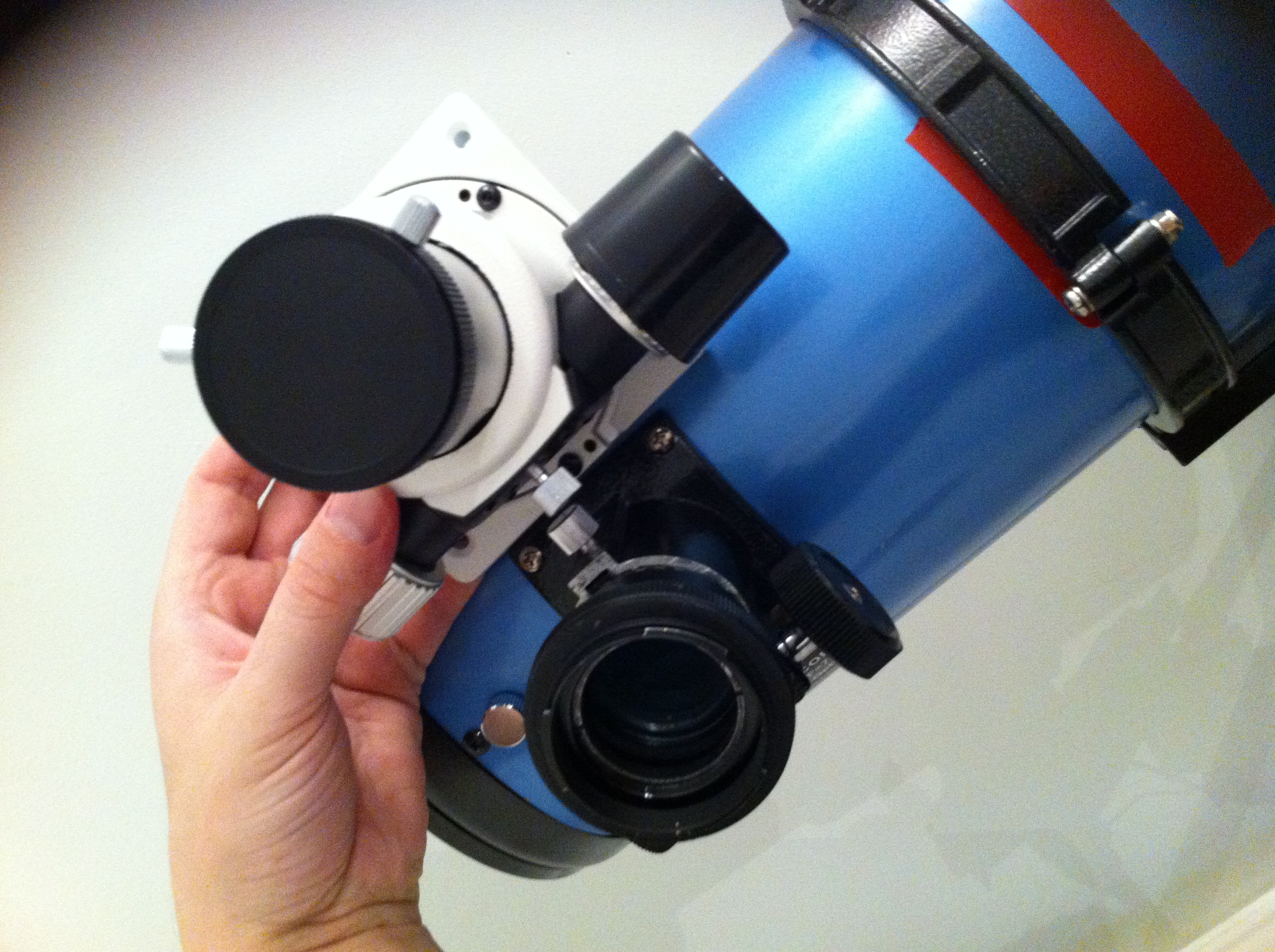

Et bien réception de mon crayford aujourd'hui sur vos conseils.
Il est "ENORME" par rapport à celui d'origine. Voyez la photo.
Je vais devoir charcuter mon tube.

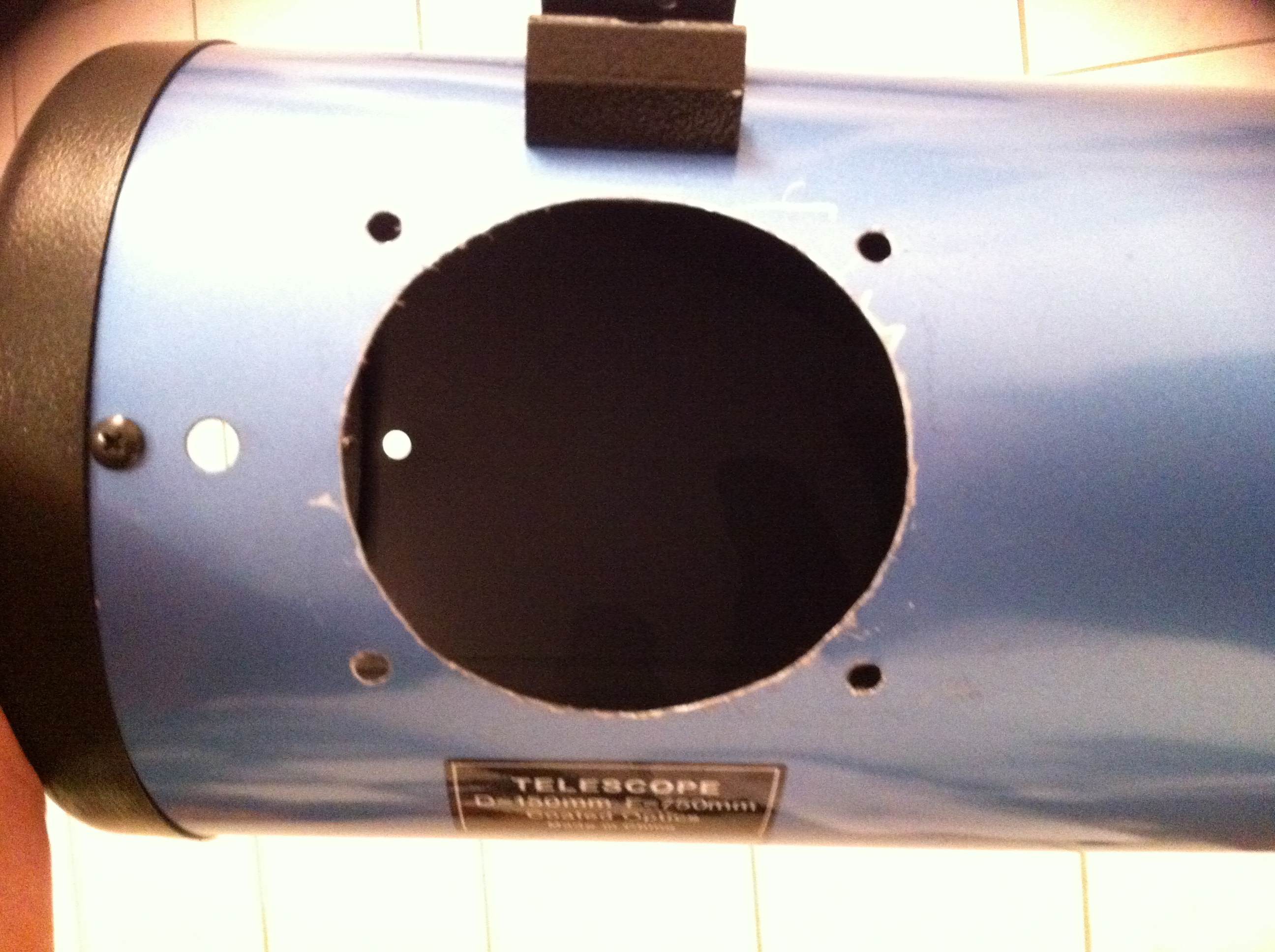

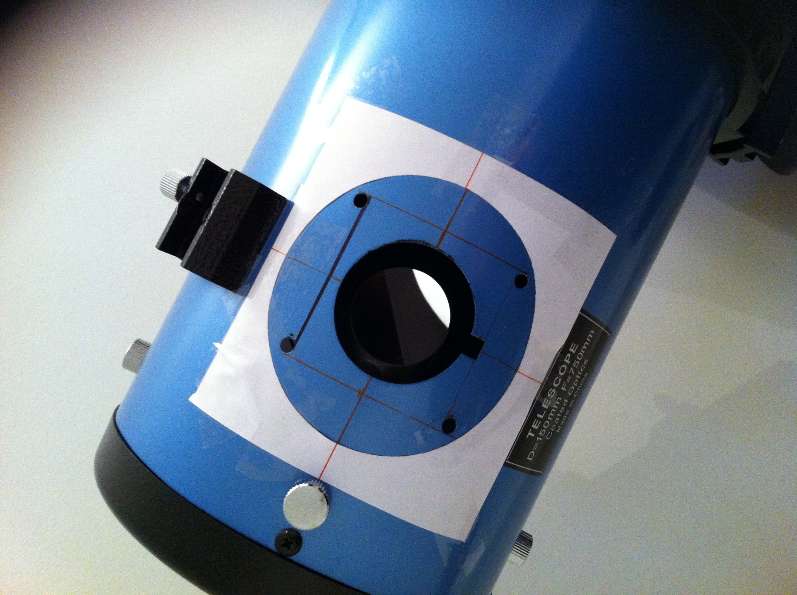

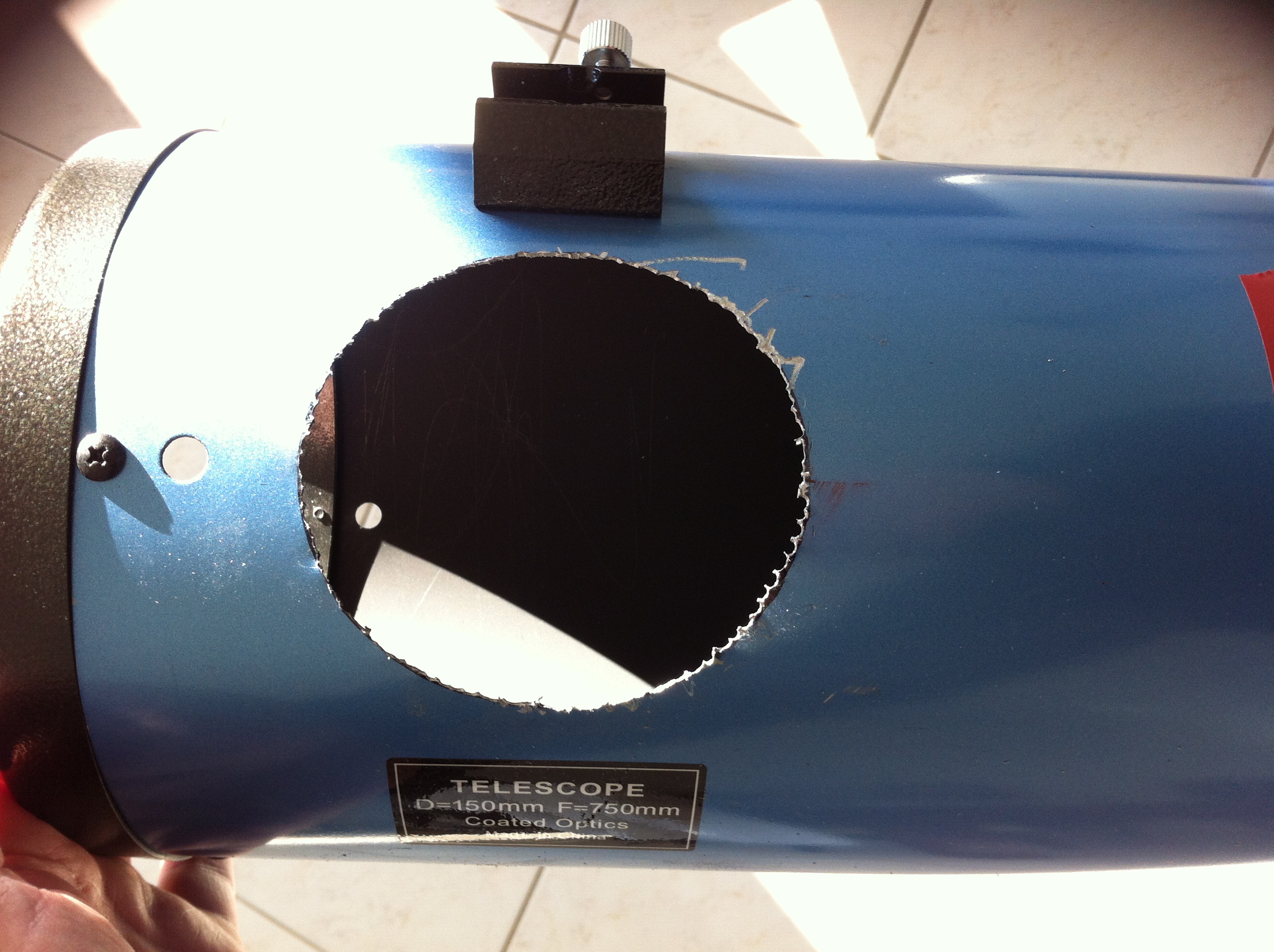

Comme promis, voici comment j'ai adapté mon PO à mon tube SW 150/750.
Avant toute chose, je dépose le primaire et le secondaire du tube, puis:

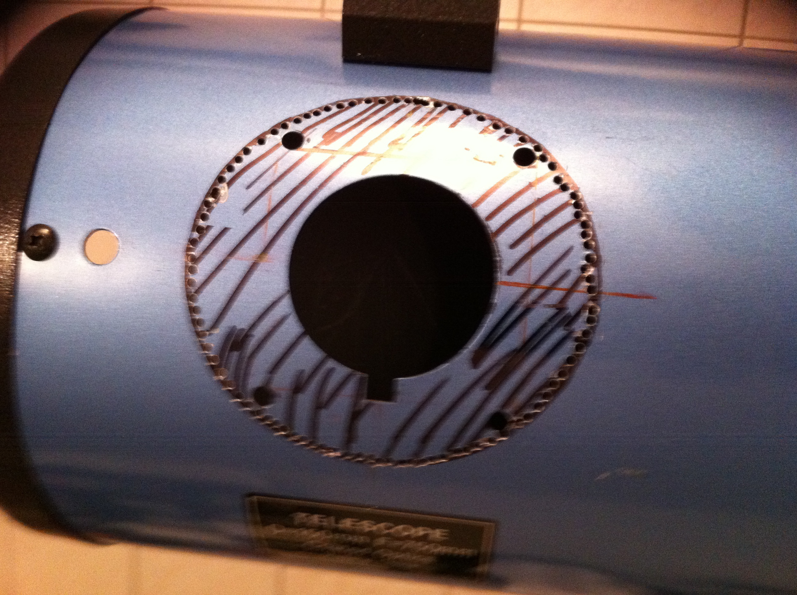

1- J'ai posé un gabarit en papier pour tracé la zone à retirer.
2- J'ai percé plein de petits trous à l'aide de ma mini perceuse. Façon timbre poste.
3- Découpe selon les pointillés.
4- J'ébavure à la mini meuleuse.

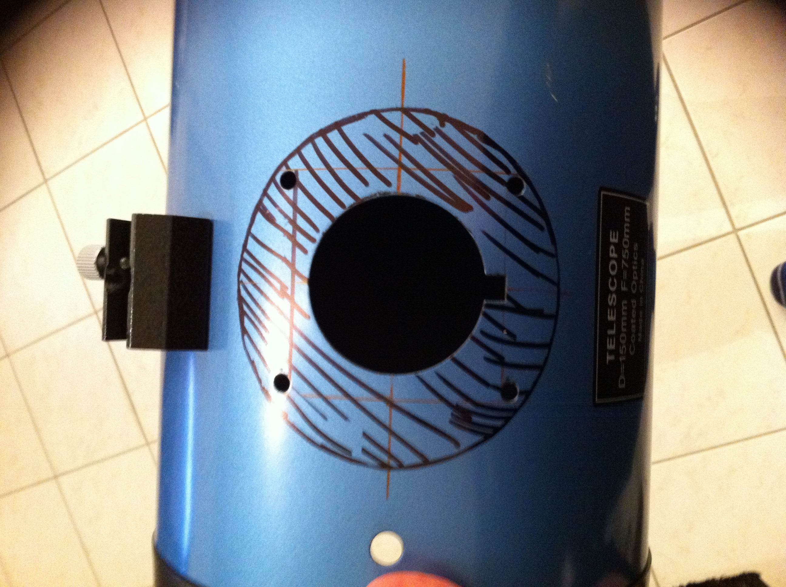

Puis je trace et perce les trous de fixation
Durant toute la manœuvre, ne pas oublier de mettre des lunettes de protection.

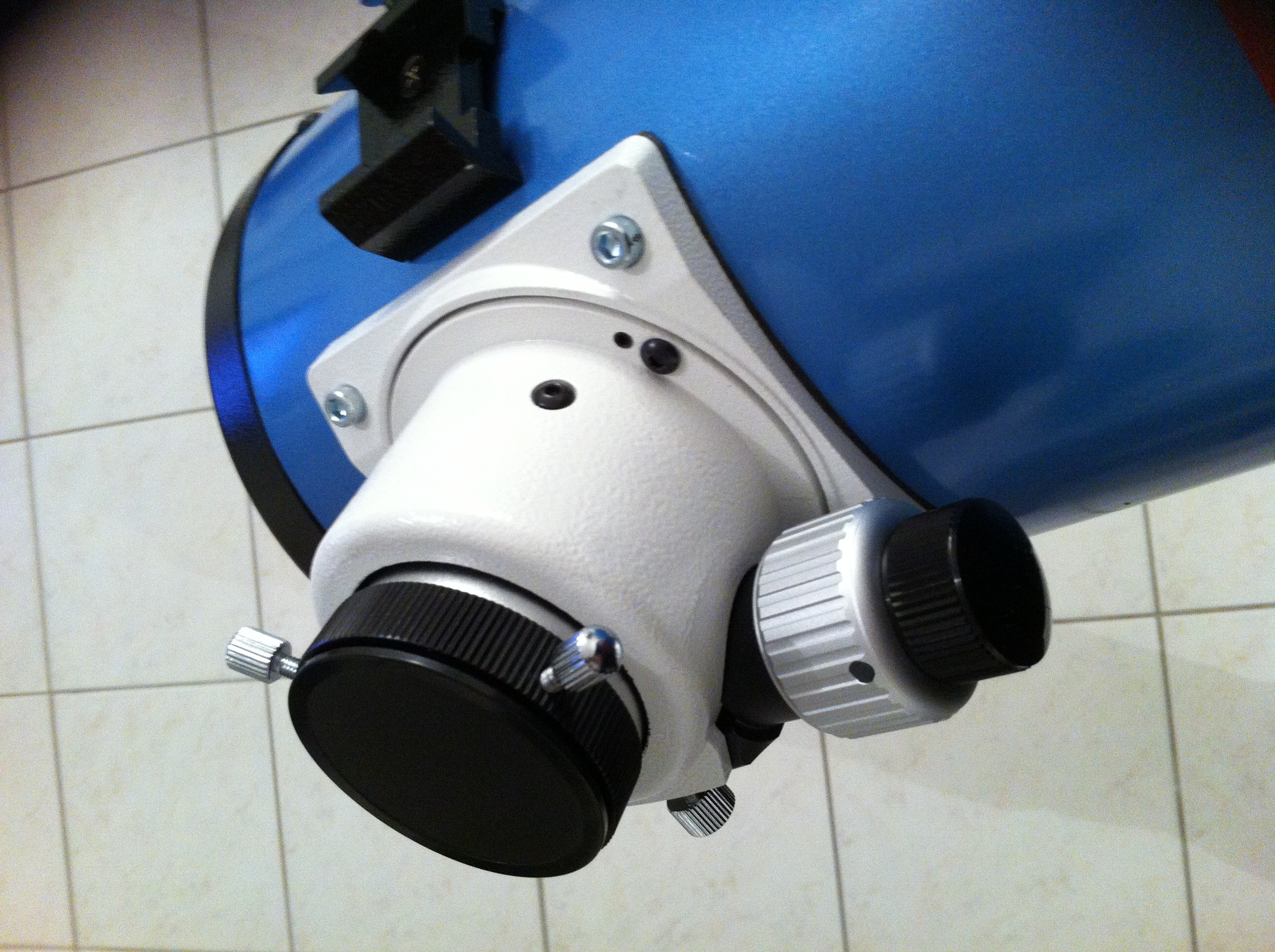

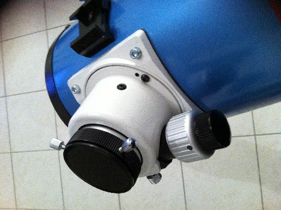

5 - Pose du porte oculaire.
Le rayon de courbure du PO étant légèrement supérieur à celui du tube, j'ai ajouté un petit de ruban de caoutchouc pour combler l'espace entre le tube et le PO.
Puis j'ai ajouter une touche de peinture noire mat sur les vis et les éventuelles traces à l'intérieur du tube.
Le PO est bien plus stable que le précédent.
Je suis très satisfait.

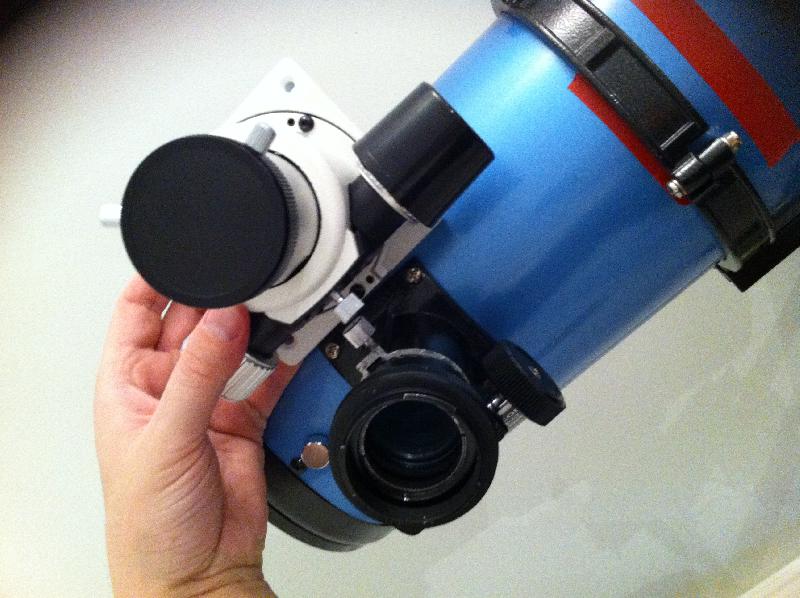

En revanche, le tube du PO est un peu trop long et passe devant le miroir ce qui crée une perturbation.
Il me reste juste à le couper à la bonne longueur.

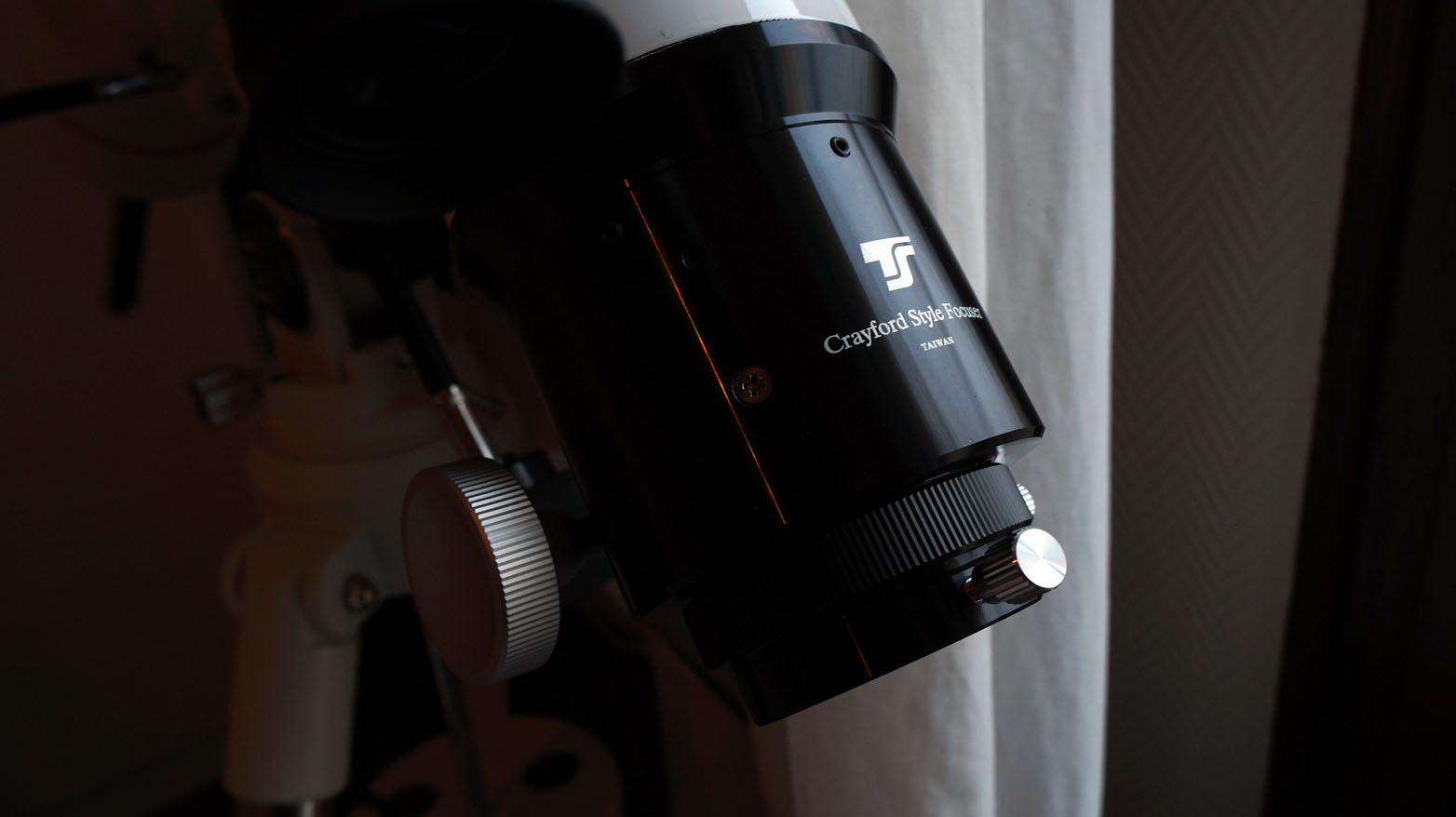

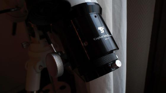

J'ai fait un essai hier soir. Le tube du PO débordait vraiment trop sur le primaire.
J'ai donc fait la mise au point avec l'appareil, tracé un trait au bon endroit.
Et quelques coups de scie à métaux après, nickel.
Par contre, effectivement la marge est faible et le tube peu rapidement sortir du PO. Mais le sachant, pas de soucis.
Pitch
