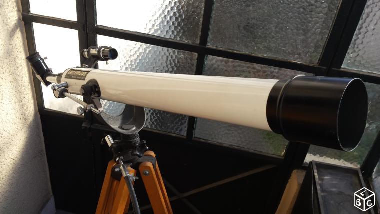

Bonsoir Ninie25 et bonsoir à tous,
Bon, j'arrive un peu comme un cheveu sur la soupe (et des cheveux, j'en ai peu..:mad:.) dans cette discussion fort avancée et bien argumentée!
Mais voilà, j'ai un gamin de 12 ans, et pour le Noël de ses 10 ans je lui ai offert une lunette Celestron Astromaster 70/900, déjà évoquée par Archange34 dans le post 5.http://laclefdesetoiles.com/lunette-d-initiation/1139-lunette-celestron-astromaster-70-900.html
Et bien je ne regrette pas cet achat, et mon fiston:) non plus! Tout d'abord par sa facilité d'utilisation et son côté fort transportable. Bon cet aspect a été grandement amélioré par l'achat de housses de matériel musical, transformées en nid douillet grâce au matelassage réalisé par l'épouse-mère:wub:!
Quant à ce que l'on peut y voir, ce n'est vraiment pas si mal que cela, euphémisme...
Il faut dire que l'instrument a déjà voyagé et a profité de cieux plus propices que le ciel parisien, en particulier dans le Cher et la Drôme: le jeune homme n'était pas peu fier de faire admirer ses trouvailles célestes en particulier à Valdrôme!
Mais c'est un amoureux des instruments anciens qui s'exprime, et qui se dit que le choix de ce type de matériel peut fort bien convenir comme cadeau, si l'on admet pouvoir faire abstraction de l'attrait du neuf, ce qui n'est peut-être pas facile pour un gamin... En tout cas, un très beau papier cadeau peut être un allié non négligeable!
En tout cas, le cadeau, je l'ai fait à un grand gamin récemment: moi!
Et il n'a pas laissé mon fils insensible, bien que l'instrument ait peut-être trois fois son âge: j'ai en effet trouvé sur le Bon Coin une lunette japonaise Ganymède 60/800 avec trois oculaires, renvoi coudé, barlow, redresseur terrestre, livres de vulgarisation fort intéressants, le tout pour 40€!19868-1483377872.jpg
Il me semble que ce peut-être une option pour un gamin, déjà moins onéreuse, ce qui peut-être intéressant en cas d'intérêt fugace; et en ce cas, l'achat n'est pas perdu pour tout le monde...Il faut évidemment un peu de patience pour trouver le bon instrument, mais cela se fait!
Bon, voilà, je n'ai peut-être pas fait progresser la réflexion, quoique...
Vivent les mômes dans la Lune!
