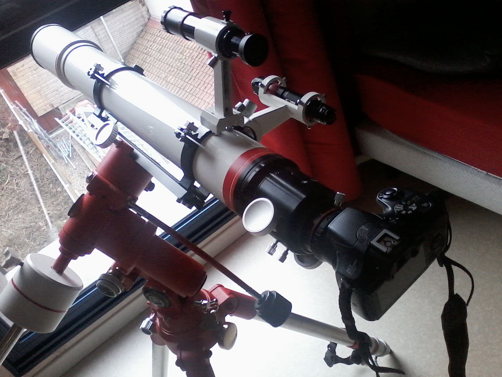

Bonjour "le" grenouille numéro sept :p
Il me semble qu'il y a la solution à ton problème voilà un bien beau télé objectif, et il n'y a que la lunette pour faire ça. Le champ n'est pas très grand, elle te permettra de mater les grands horizon, même les gorges du Verdon en HD. J'insiste bien sur le faite que seul la lunette peut répondre à tes attentes.
Bon croassement à toi aussi pour cette année 2017 :)+:(=:o
Modifié par Wolfan

Bonjour le grenouille numéro sept :p
Bon croassement à toi aussi pour cette année :)+:(=:o
;) MERCI :)
ça coûte combien une lunette comme ça ?
