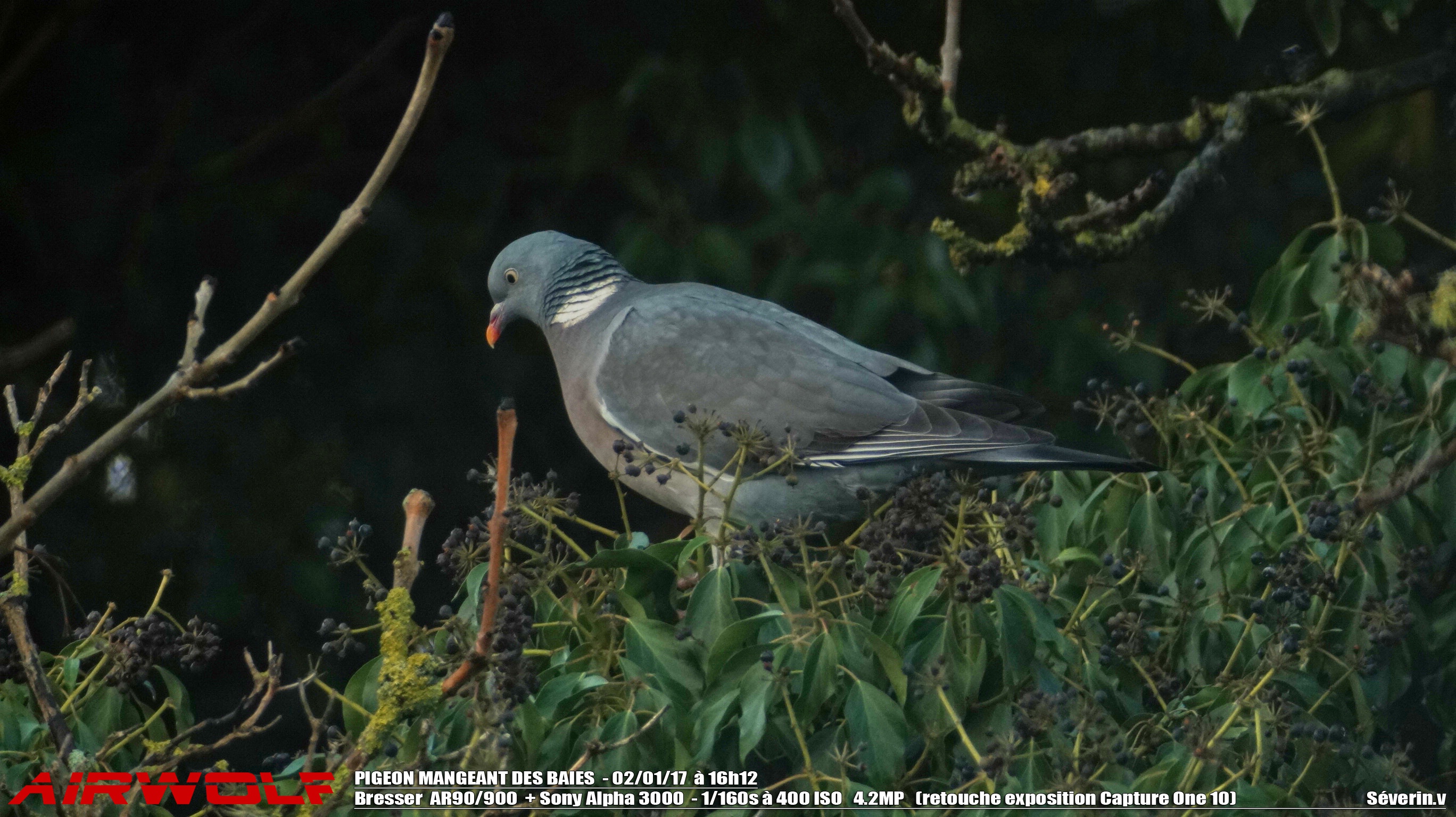

Je conçois qu'une longueur focale conséquente n'est pas pratrique à l'usage surtout sur une monture non approprié à l'usage terrestre
Voilà la preuve en image, faites tout à l'heure 1/160s à 400ISO au Sony Alpha3000 sur "téléobjectif" de 900mm, cible à 25m :):
Les achromatiques ne sont pas celle que vous croyez, enfin pas toutes en tous cas :p
Bon ciel étoilé et lunaire à tous
