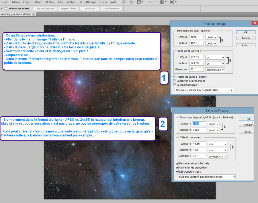

Pour l'histoire des 1300 pix, je vous explique pourquoi j'ai fixé cette valeur.
Ce fil étant dédié aux inscriptions, si par hasard on se retrouve avec 12 photos concourantes pour le concours avec chacune ses propres dimensions (et le poids de chacune qui varie en fonction de la résolution -entre autre-) ça va être assez vite le bazard.
Il y a parmi nous des personnes avec des petits écrans, des grands écrans, une connexion au web avec un modeste 56k (sisi) alors que d'autres sont à la fibre.
1300 pixels sont une valeur moyenne très correcte pour ce type de concours où l'on ne vote que pour un coup de cœur !
Merci pour votre compréhension :)

IDIR, merci pour le petit tuto ;)
J'avais pas fait attention, j'ai édité ma photo en 1300 Pixels.
