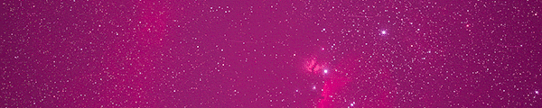

Il y'a 2 nuits, j'ai fait ma première séance en rase campagne pour pouvoir monter en magnitude avec mon 200mm F/2.
Et là ..... stupéfaction !!! des ovnis sont apparus !!!!! :b::o :o :o
:be:
Plus sérieusement, j'ai une multitude de points bougeant à vitesse régulière qui sont apparus sur mes photos (sous forme de traits bien sûr, car 2 minutes de pose).
La magnitude est bien plus haute que le passage d'un avion et la vitesse est bien plus lente (plus de 30 minutes environ pour faire 12 degrés d'angle).
Tous ces "traits" sont à peu de chose près axés sur le plan équatorial.
Sur un espace de 2 heures, j'en ai dénombré au minimum une vingtaine !!!
Parce qu'une image vaut mieux que 1000 discours.
10x2 minutes (donc cette animation représente 20 minutes)
Capture brute (simple compression jpeg sans aucun traitement) ==> http://img11.hostingpics.net/pics/140108capturetraits.jpg
Nikon D600
200mm ouvert à F/2.2
2 minutes
ISO1600
Plage horaire de ces observations : Nuit du 29 décembre 2016 entre 22H et 00H (l'animation et le brut partagés sur ce message ont été capturé vers 23H30).
Lieu : Normandie
Je ne serais pas contre quelques explications et éclaircissements :p

Merci pour cette rapide réponse :)
Tout concorde effectivement.
Emplacement visé
Axe de translation
Vitesse de translation (environ 3/4 d'heure sur 12 degrés d'angle)
Mais, c'est vraiment mitraillé de satellites là haut alors !!! :o , j'en ai des groupements par 5 ou 6 sur certaines photos.
Et encore sur la partie que tu nous montres ce sont uniquement ceux en orbite poubelle. les géostationnaires actifs se trouvent plutôt juste au dessus de Rigel.
On en trouve souvent vers Orion car on observe souvent Orion et qu'elle est bien placée par rapport à l'équateur.

Merci pour toutes ces précisions ;)
Par contre, pas très sympa de dire que je cadre une orbite poubelle :cry:
:be:
Tout paraît incroyablement logique ............... mais cette simple logique, je l'ai mis de côté car je ne pensais pas du tout, mais alors pas du tout ! que le reflet d'un satellite géostationnaire avait le temps d'impressionner le capteur si fortement lors d'un suivi sidéral :o
On parle quand même d'un point lumineux à 36.000km qui balaie chaque pixel en moins d'une seconde !!!
Mais maintenant, je saurais reconnaitre ce type de signal :)
