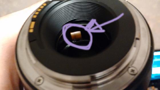

J'ai résolu le soucis , je donne l'info question de mettre sur la voie les personnes pouvant rencontrer ce genre de problème :
Voilà la coupable !!!!!!
C'est cette nappe qui se reflete sur le capteur !!! dingue non ???:b:
En la cachant avec une languette de papier noire que je glisse à l'interieur du fût, plus de reflets !!! :cool:
Bravo pour le 'débogage'! :1010:
Merci voisin (bein oui nord de la france....belgique même combat !!! :))) )
Mais dingue quand même que l’électroluminescence reféchissait sur cette nappe pour s’écraser sur le capteur !!!!!
On pratique quand même une discipline tordue !! :be:
