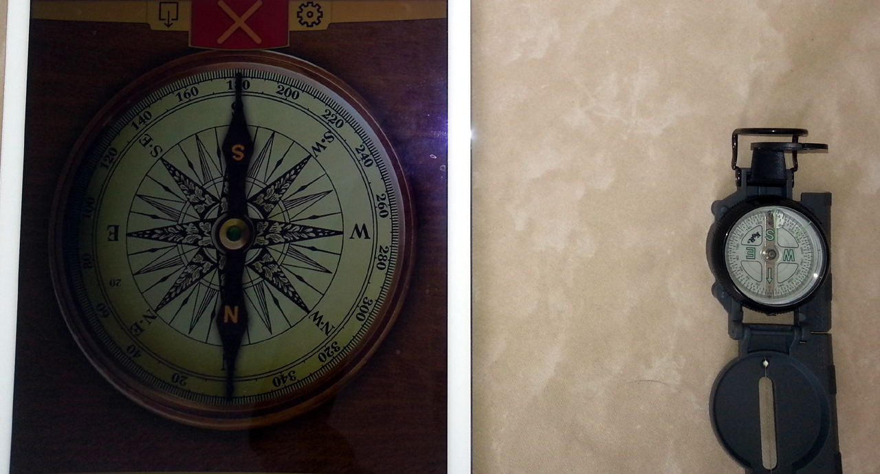

J'utilise 2 boussoles pour m'aider à pointer le pôle Sud céleste, une par logiciel sur iPad, et l'autre une vraie de vraie qui m'a coûter bonbon :be:
Les deux donnent sensiblement la même direction :

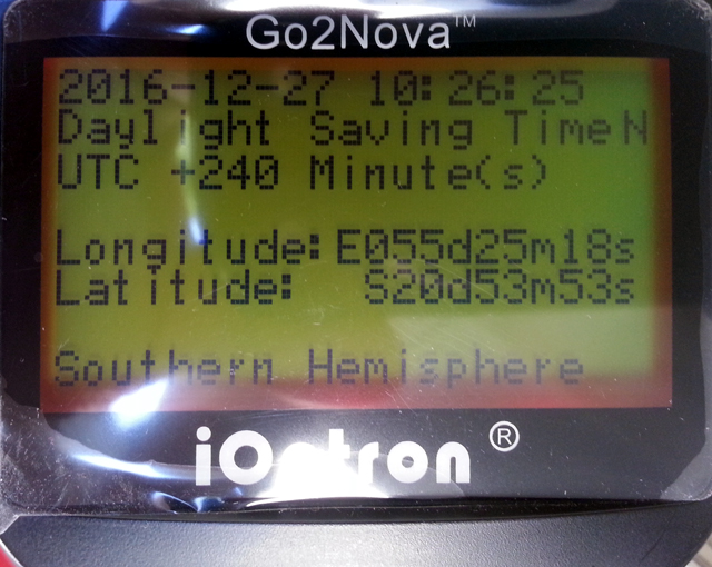

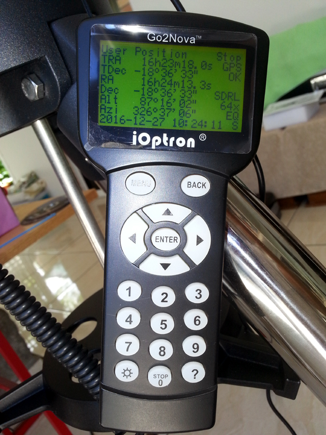

Je comprends mieux les mentions du GPS de ma raquette, la DEC à -18° m'est maintenant intelligible :
...et donc :
