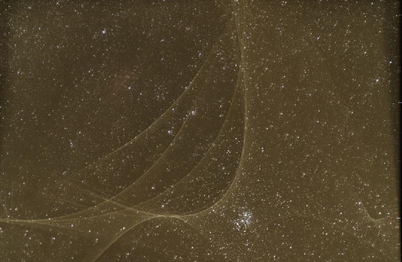

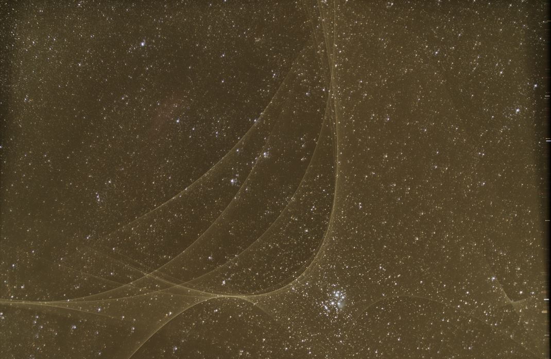

Salut salut,
Bon je voulais traiter rapidement mes dernières images faites dans la Drôme avec son super ciel, mais voilà, cette fois ça passe pas du tout alors que d'habitude oui. Tout est par défaut, empilement moyenne.
Je note un problème à la lectures des images, voir bord droit et zoom dans DSS.
C'est quoi ce problème ? J'ai enlevé les flat et les dark mais pareil, j'ai pas les mêmes "filaments" mais j'en ai encore.

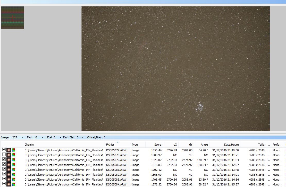

a mon avis, les filaments sont des traces d'images qui ont été alignées (et déformées) de façon catastrophiques.
Je ne sais pas si tu avais un suivi pour ta séances, mais je trouve les écarts de tes angles un peu ... bizarres :
34.20
-140
-138
38
Et même NC (non connu), comme s'il n'avait pu être déterminé et que l'algo d'alignement avait divergé. Je ne suis pas du tout un expert de DSS que je n'utilise jamais, mais il me semble que c'est une piste. Du coup, améliorer la détection des étoiles ou toucher aux paramètres des algo d'alignement pourraient peut-être aider.

Ok, oui il semble que ça vienne des "décalages" qui déforment les images, je vais jouer sur les autres paramètres, je connais pas beaucoup DSS il faut dire.
J'avais effectivement beaucoup de dérive, les images viennent d'un a7s et téléobjectif 70-200 sur star adventurer et sans autoguidage.
Merci j'essaie en ce moment de régler tout ça.
Pour moi c'est un problème de calage. On voit que ça bouge pas mal (la bande noire à droite c'est justement du au fait que tu as du décalage. Un peu comme un jeux de cartes qui tombe sur le côté, tu vois ?)
Les zoom comme le 70-200 ont un peu de distorsion, et ça peut vraiment compromettre le recalage si le décalage est trop important.
Édit : Essaye un empilement avec réjections, ça peut arranger le problème s'il n'y a pas un trop grand nombre d'images qui se chiffonnent.

Essayer de faire des rejets à cause d'un mauvais alignement n'est pas la bonne méthode. Il faut soit :
- essayer d'obtenir une meilleure détection d'étoiles en jouant sur le paramètre de seuil de détection
- virer les images qui causent les problèmes et qui sont perdues
- essayer un autre logiciel
Mais utiliser des algos de rejection parce que les images sont mal alignées va conduire à des résultats bizarres. Et surtout, c'est un cache misère.
Faire des ajouts de poses de différentes durées n'est en soit pas problématique si chaque série a été pré-traitée avec sa propre série de dark.
Ce qui peut se passer du coup, c'est que tu te retrouves avec un seuil de bruit très différent d'une série à l'autre. Du coup, la normalisation est assez foireuse et il n'arrive pas à aligner les images entre elles.
