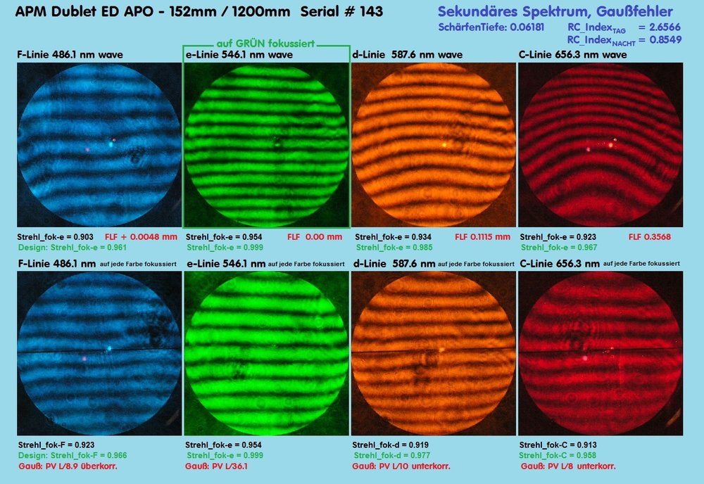

C'est le cahier des charges des deux : la 152 et la 140, c'est un sujet abordé sur Cloudy Nights par Markus il y a quelques années et réalisé pour les utilisateurs visuels.
Concepteur : Pr Gerd Düring, digne élève de Püdenz (APQ, ZAO, la barlow Zeiss) et prof. maintenant à l'université Friedriech Schiller à Jena
J'ai trouvé la différence entre le design théorique et la fabrication : c'était passé chez Rohr qui a discuté avec G.Düring
Note : c'est pareil pour la 140, je veux illustrer l'aspect qualité de fabrication.
United Optics ne fait quasiment qu'à la machine, donc le pic de strehl est autour du maxima des machines à polir actuelles.
C'est 3% de strehl en dessous des fabricants de pointe.
Pour la photo : c'est une semi-apo donc, il vaut mieux s'essayer avec une roue à filtres si tu veux en tirer le max.
