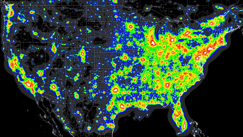

Concernant le ciel, je vis en Belgique et le ciel est plutôt mauvais dans mon coin. J'ai trouvé des cartes de pollutions et à une grosse demie-heure, il y a un coin qui semble épargné, il faut que je tente.
Sur la carte des USA ci jointe, je serai dans la tache noir foncé... ca sera donc bien différent d'ici où on ne distingue absolument jamais la voie lactée. Même par la plus belle des nuits.
