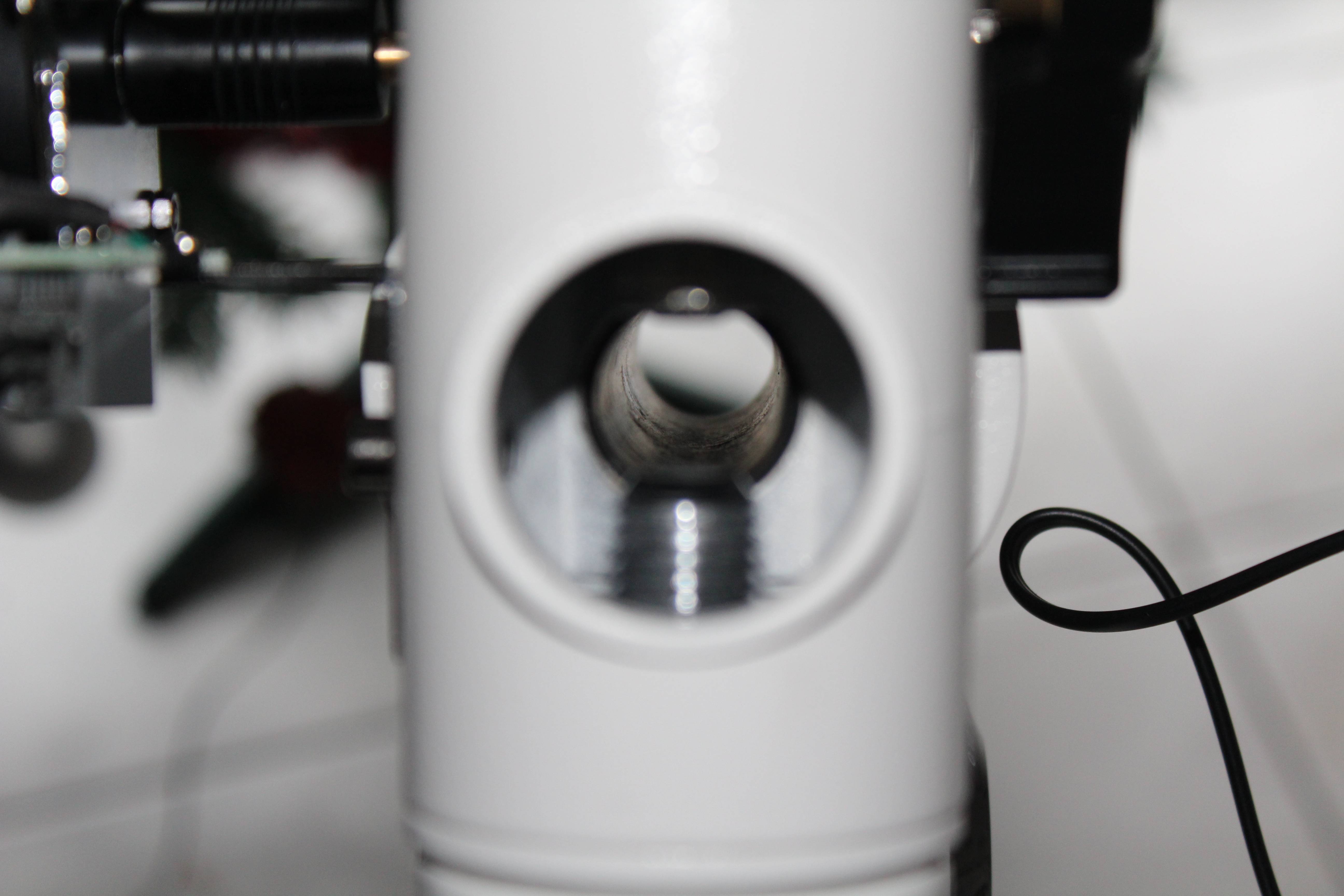

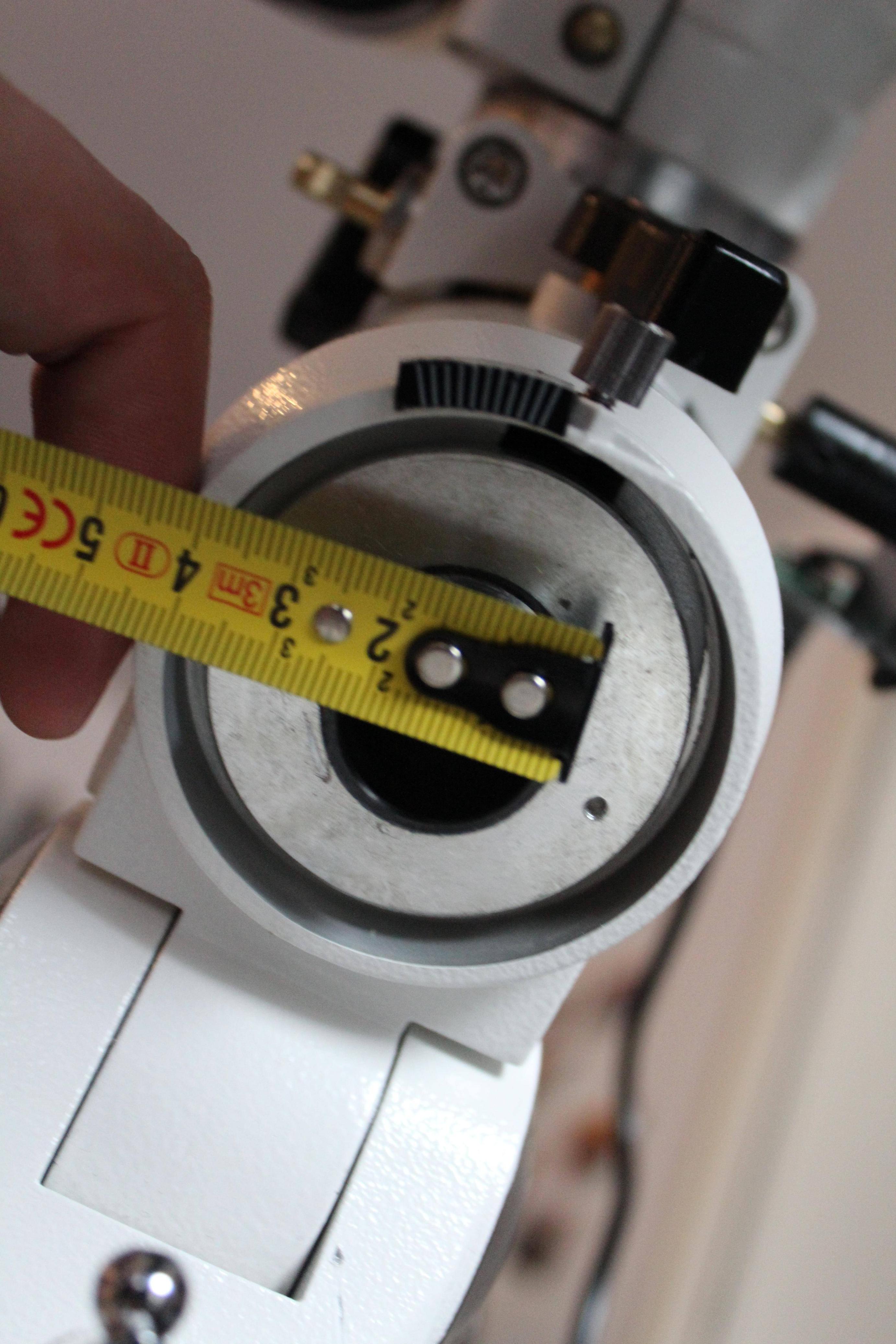

Alors sur ma monture, après avoir retiré la tête de base du VP il y a un tube non fileté (lisse et diamètre identique à celui du nouveau VP, donc je ne peut pas l'insérer et pour moi ça doit être retiré).
Dans ton premier message tu as démonté toute la tête et ce que tu as laissé ne se démonte pas.
Je crains que tu n'aies pas le bon modèle, ça doit être un VP pour NEQ5 ou NEQ6.
Ne cherches surtout pas à démonter le tube, c'est l'axe AD :be:

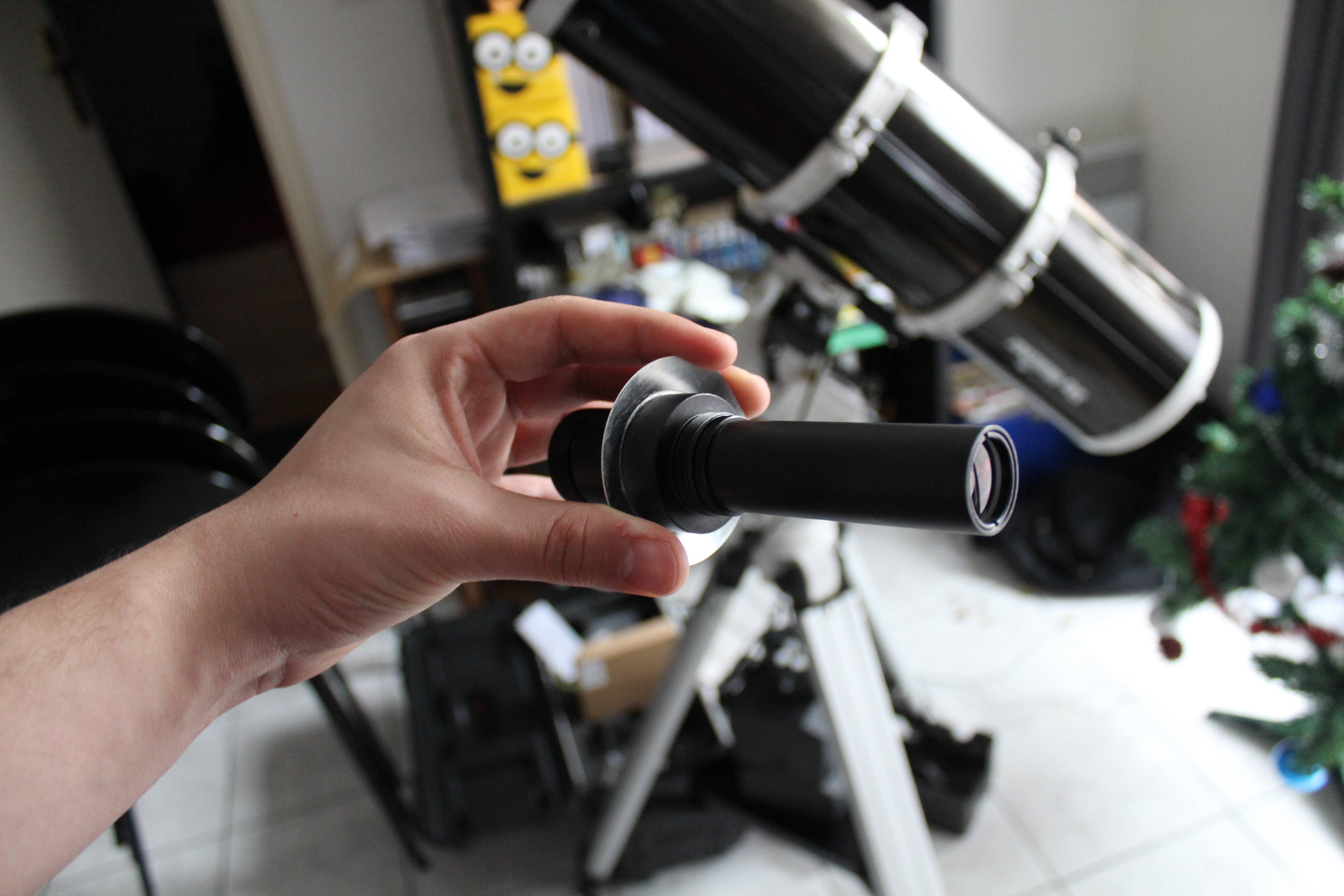

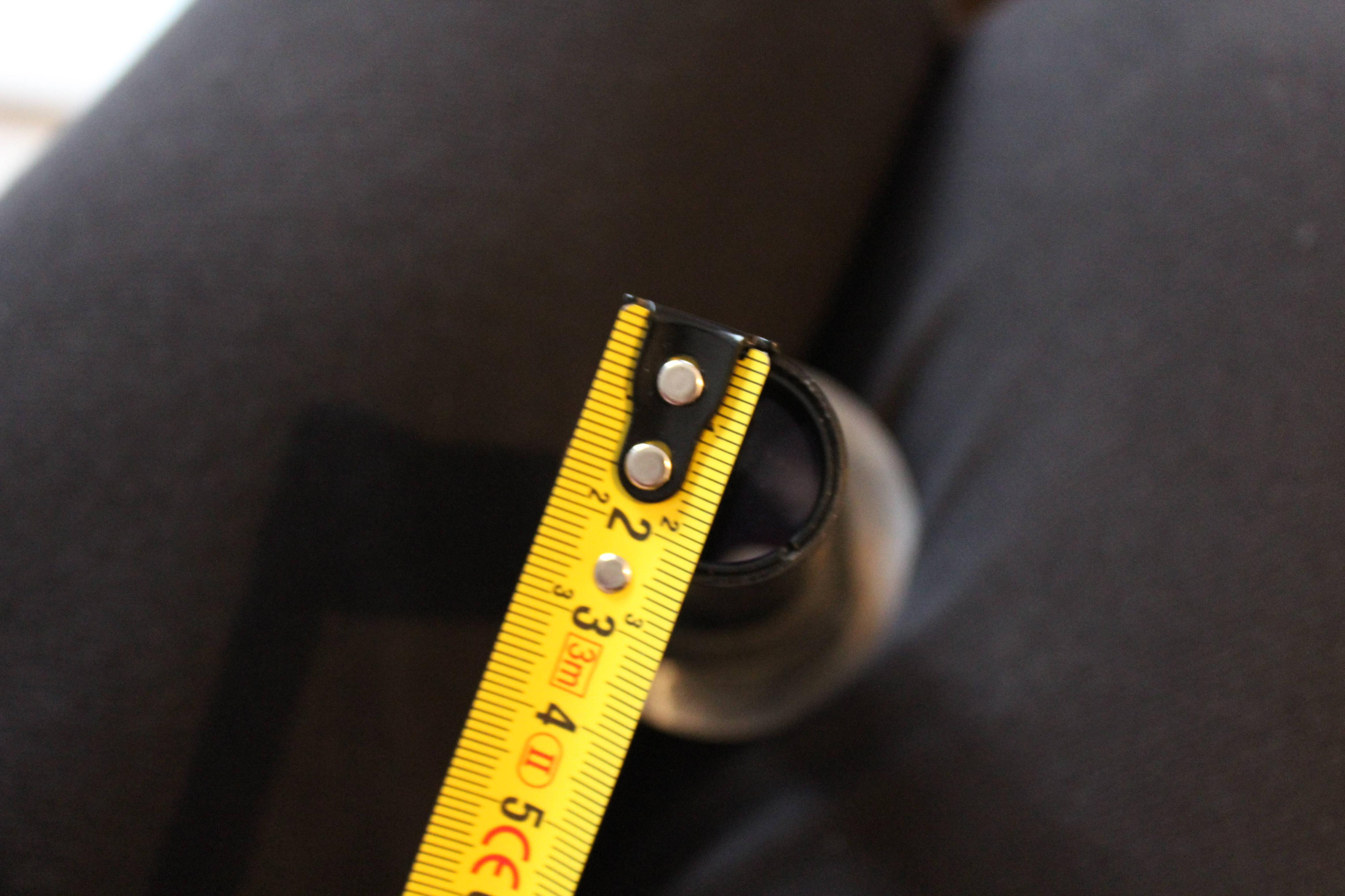

Ou alors j'ai du recevoir un accessoire pour monture EQ5, EQ6, N-EQ6 qui lui présente le même diamètre que celui que j'ai reçu deux modèles de VP, un pour EQ3-2 et un pour EQ5+.
Avec le viseur envoyé par Chimaera ca devrait passer. Le seul truc pour que je sois complètement sur c'est si sur le viseur que tu as acheté il y a bien la place pour visser après le tube :p (comme sur la photo de Greg34).
Bon j'ai été complètement con de forcer mais les infos du colis m'ont bien fais croire que j'avais un viseur pour EQ3-2...
Cette conclusion était la bonne, erreur de la part dastroshop avec une livraison d'un mauvais viseur polaire...
Si ça ne rentre pas c'est que c'est pas le bon en somme 😉
