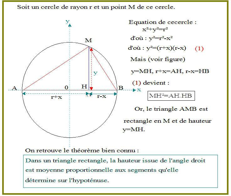

Voici un résultat obtenu de deux façons différentes
L'une par la géométrie habituelle et l'autre par la géométrie analytique.
Solution géométrique.
Les triangles AMH et AMB sont semblables. Donc
MH/AH = HB/MH d'où MH² = AH.HB
Solution analytique :
Elle est donnée sur la figure.
L'intérêt de cette solution est qu'elle dispense de savoir ce que sont des triangles semblables car elle est a priori contenue dans l'équation d'un cercle centré à l'origine.
Amicalement.
Modifié par muon
