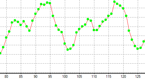

Ce qui me fait penser a un problème d'erreur périodique c'est que j'ai un cycle de 25 minutes très clair dans le mouvement de mes étoiles en RA (et presque rien en DEC). Testé sur plusieurs jours pour être sur que ce n'était pas une erreur de mise en station.
Le graphe généré par DSS live montre une amplitude de -3 a +7. Je ne sais pas si 25 minutes est une période normale pour la vis sans fin de la monture, n'ayant pas d'expérience la-dessus. Je ne vois que le guidage pour m'en débarrasser.
