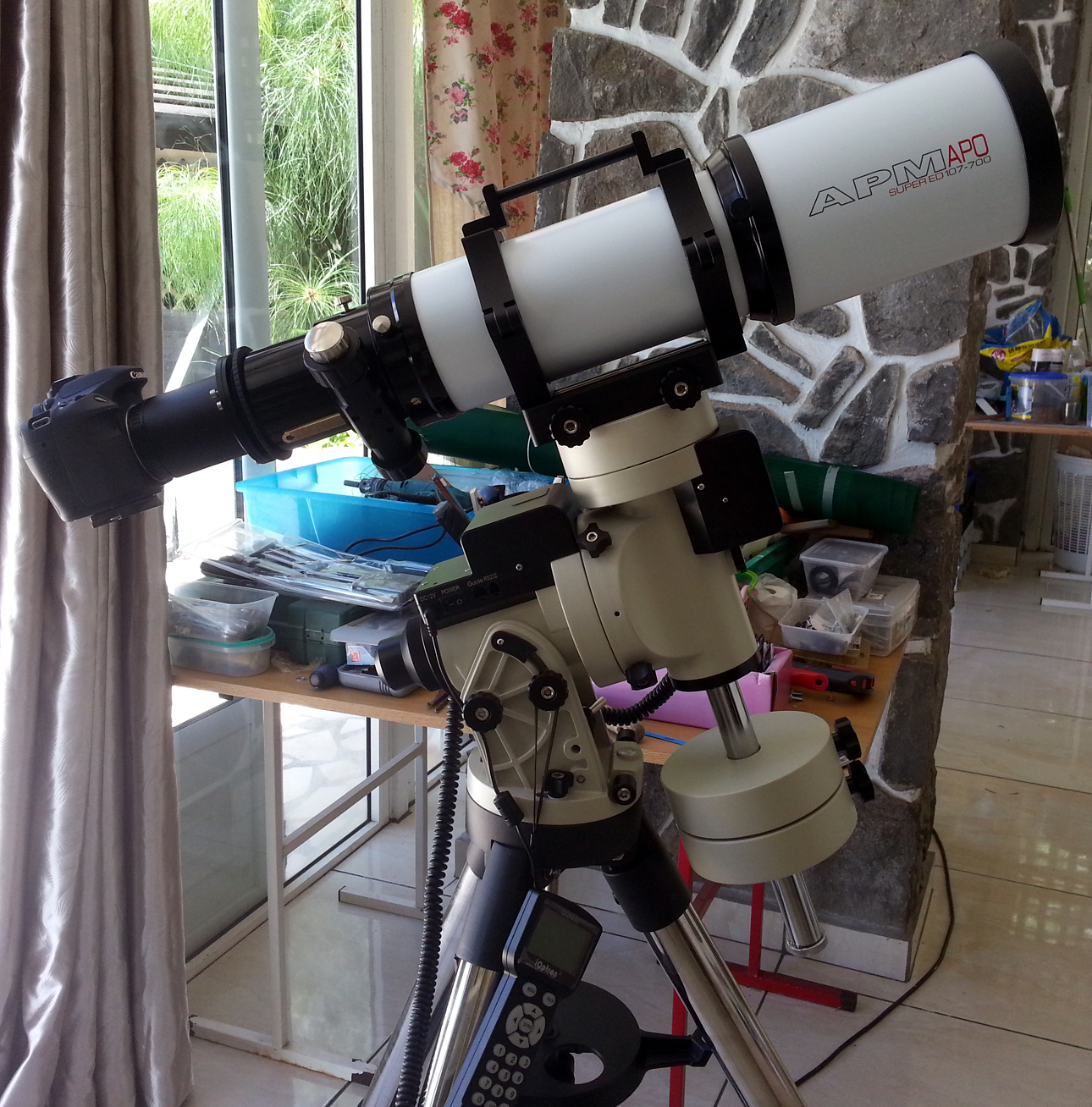

Mais lorsque j'aurai décidé pour l'achat d'une lunette guide, sur quoi vais-je fixer cette lunette, la base de fixation étant déjà occupée par le viseur point rouge ?

Salut Raymond je mets une photo de ta lunettes je pense que tu peux fixer la lunette guide sur les anneaux les plus expérimentés et pourront te renseigner
Salut Sauveur, c'est en effet une possibilité :)
http://www.telescopes-et-accessoires.fr/fr/chercheurs/180-base-de-chercheur-sky-watcher-partie-femelle-fixee-sur-le-tube.html
http://www.telescopes-et-accessoires.fr/fr/chercheurs/1160-support-double-orion-pour-bases-de-chercheurs.html
