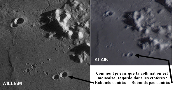

Souvent quand je dis à quelqu'un qu'il a une mauvaise collimation je reçois un MP me demandant comment je le sais.
C'est simple il suffit de regarder vers le centre de l'image les rebonds dans les cratères (si il y en a:be:).
S'ils sont centrés c'est bon, sinon mauvaise collimation.
Pour le planétaire en augmentant le gamma on peut avoir souvent autour de la planète un cercle qui apparait. Donc idem si centré OK. Mais il faut que la planète soit au centre de l'écran à l'acquisition.
Démonstration avec des parties d'images de William et d'Alain.
Bonne journée.
Luc;)

Bonjour Albéric
Bien sûr que le rebond est dû à la turbulence ce dont je parle c'est de son centrage dans le cratère.
C'est une indication assez visible.
Bonne journée.
Luc;)

Je me rappelle que lors d'une nuit d'observation, Marc Patry utilisait un RC mais il connaissait très bien sont matériel et savait compenser les défauts de celui-ci, honnêtement ça je ne sais pas faire ;)
Albéric tu peux notez aussi, bien que ce ne ne soit facile que les petits cratères sur l'image d'Alain
sont ovales dans la même direction que le décentrage des rebonds.
