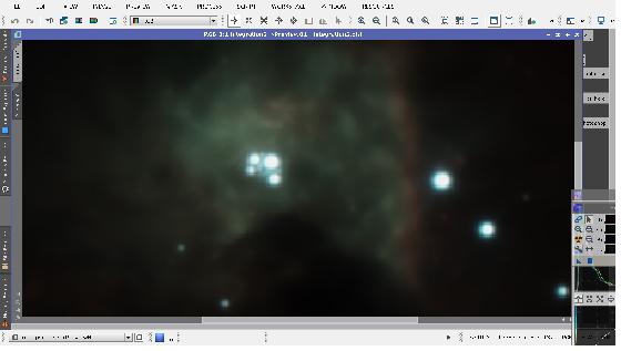

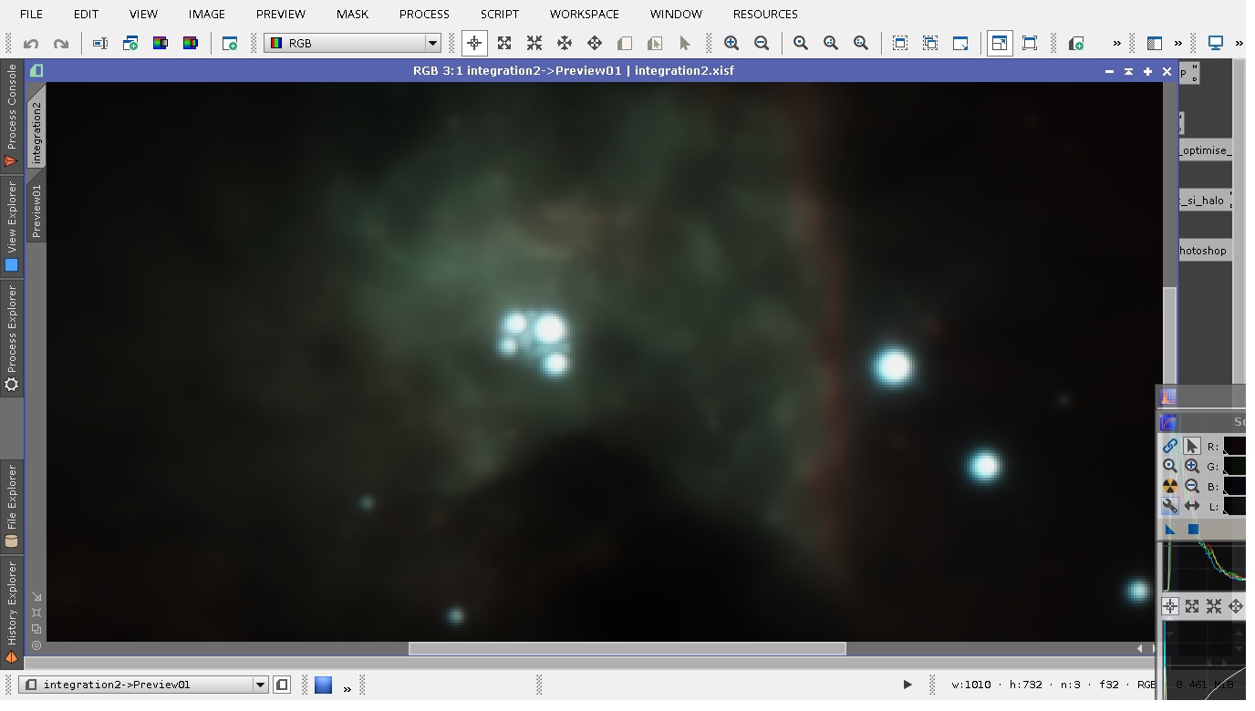

Quelqu'un aurait une petite idée de ce qu'il y a dans mon trapèze ?
c'est un empilement de 692 poses retenue sur 1007 de 5s a 400iso
J'ai regardé un peu partout sur le net et rien ne montre quoi que ce soit a par les 4 étoiles...
Je ne comprend pas si il y a eu un soucie quelque part ou si il y a bien quelque chose d'autre ?
Rien sur les brutes, et j'ai juste fait une petite monté d'histo.
Ce sont bien les 4 étoiles du trapéze, on distingue une 5eme étoile et même une 6eme collées aux 4 principales.
Faire le trapèze est une bonne idée, pas trop compliquée, mais il faut un échantillonnage très court et des courtes poses.

Salut Christian, très sympa ton image on voit bien la séparation des 2 étoiles :)
Mais mon idée n'était pas de les dissocier j'ai un échantillonnage de 1.07"^^ juste d'avoir un coeur non saturé pour faire un hdr et ce que je trouve bisard ce sont ces "lueurs" entre les étoiles, j'ai eu beau faire des empilements différents c'est toujours pareil...
