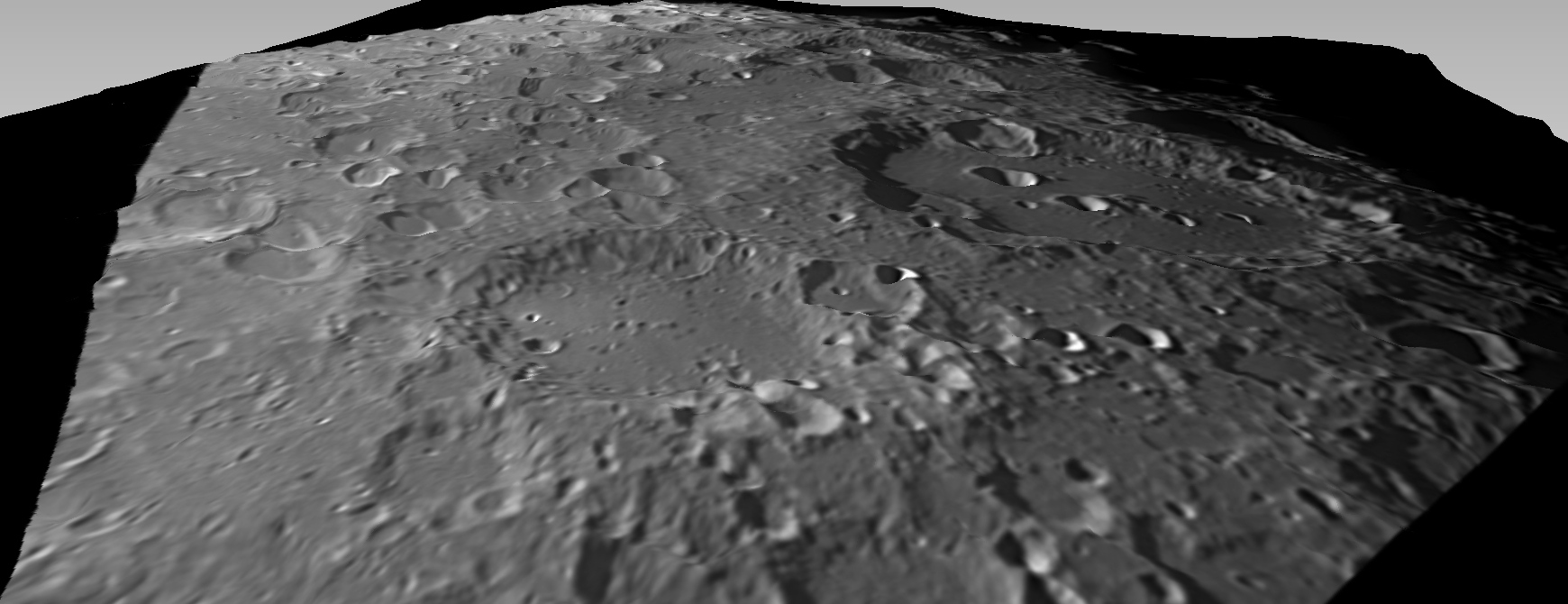

Salut Alain,
J'ai tout refait avec une autre photo celle de Clavius et là ça a marché :banana::laughing-smiley-012:banana:
Voici ce le résultat que j'ai eu :
Alors tu pense quoi du résultat? J'ai pas trop tester les différents réglages surtout de l'éclairage vu qu'à chaque fois que je change un paramètre ça prend un temps fou pour afficher le résultat!

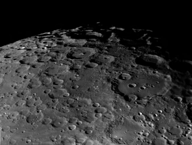

Voici mon image de lune que j'ai utilisé (capturé avec une webcam Logitech sur Skywatcher 150/750)
Merci encore pour le magnifique tutorial que tu as fait et surtout pour la patience que t'as pour avoir sû matiriser les différents outils, c'est vraiment pas évident du tout, chapeau :pou:

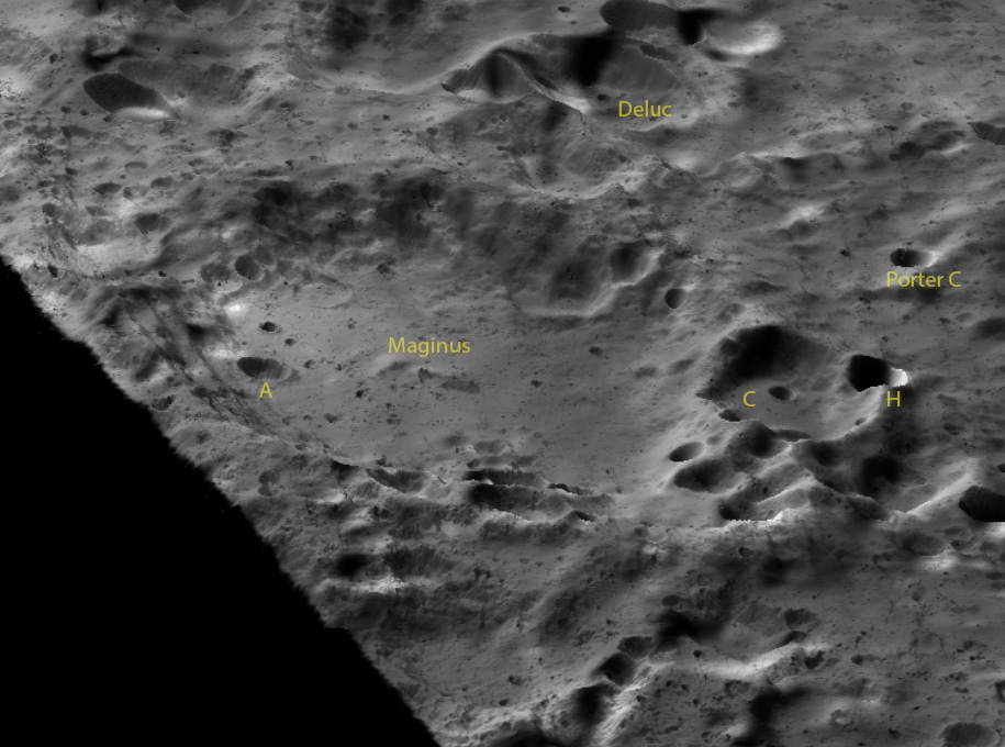

Edit : Partant de la même image, un crop sur Maginus:

Salut houssem je suis impressionné bravo
Merci Sauveur, c'est une drogue drogue ce truc, je vais refaire toutes mes images :be:
Et bien hdryx, bravo pour ta persévérance. Le résultat est très très bon.
Tu as choisi la difficulté car Clavius est difficile à faire, rotondité de la Lune oblige.
J'espère que tu vas faire des trucs qui te feront bien plaisir.
Alain

Merci Alain, tout le mérite revient à toi pour avoir pris le temps de partager avec nous tout le process :)
Pour résumer, si j'ai bien compris, nos photos de lunes servent de texture (skin) pour les modèles 3D ?
Oui, c'est tout à fait ça. Le meilleur sera la photo, le meilleur sera le rendu.
Les ombres portées sont importantes car elles accentuent l'effet de relief et ça colle mieux avec le modèle 3D. Il faut donc privilégier les photos près du terminateur.
Le modèle 3D permet aussi d'améliorer les détails mais là, c'est le numérique qui prend le dessus et on s'éloigne de la performance pure liée à la prise de vue.
Alain

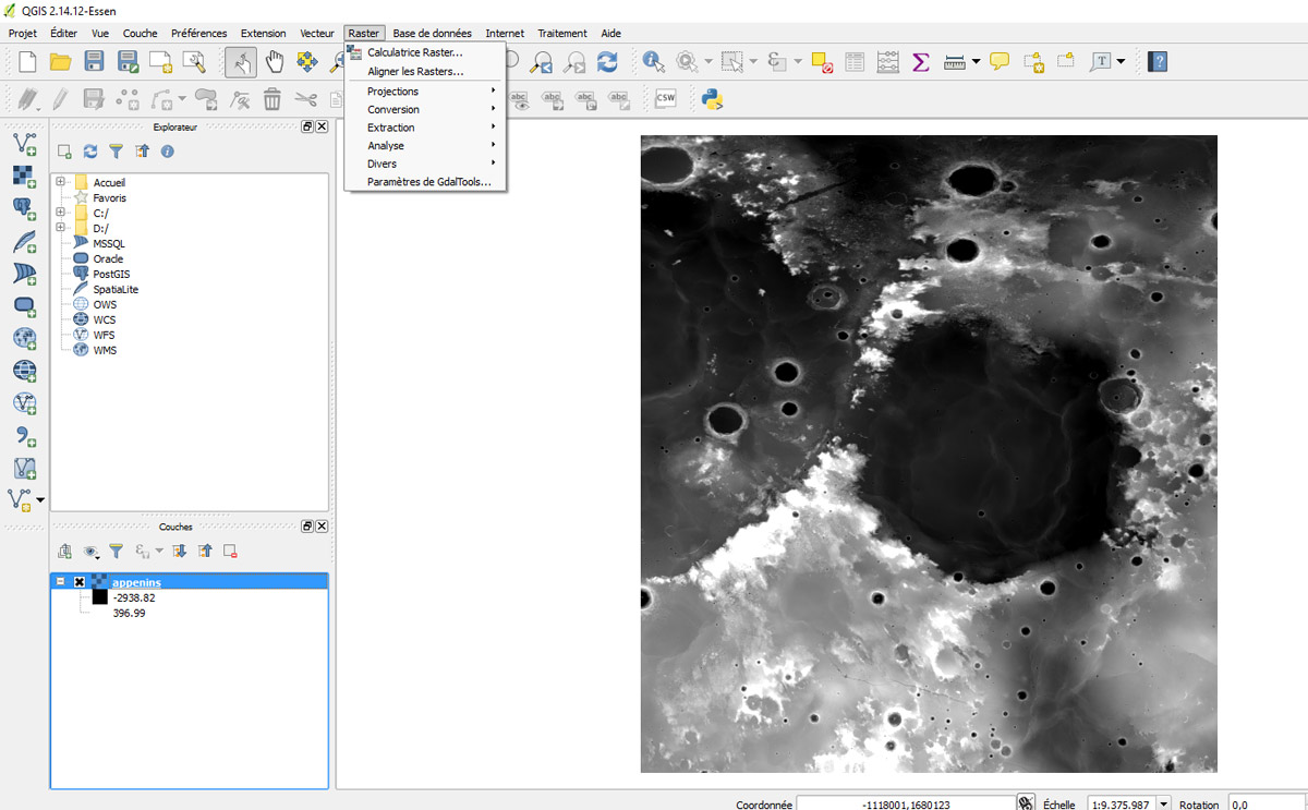

Avec QGIS, tu charges uniquement le MNT que tu as découpé. Ca libère de la mémoire.
Ensuite, tu vas dans le menu du haut Raster et tu choisis Géoréférencer -> Géoréférencer. Une fenêtre s'ouvre.
Dans le menu Fichier, tu fais Ouvrir un Raster et tu choisis ta photo de la Lune. Elle doit s'afficher.
J'ai bien chargé le MNT (réduit avec la zone qui m'intéresse) dans QGIS, je vais dans le menu du haut Raster mais je ne vois pas Géoréférencer ! ?
Je ne vois pas non plus le menu Fichier pour ouvrir un Raster ??
J'ai la version 2.14.12 de QGIS.
Où se situe mon problème ?
Salut Astrodom,
il faut que tu ailles dans le menu "Extension" -> "Installer/Gérer les extensions"
Il faut que tu trouves et que tu installes 'Géoréférenceur GDAL'
Alain

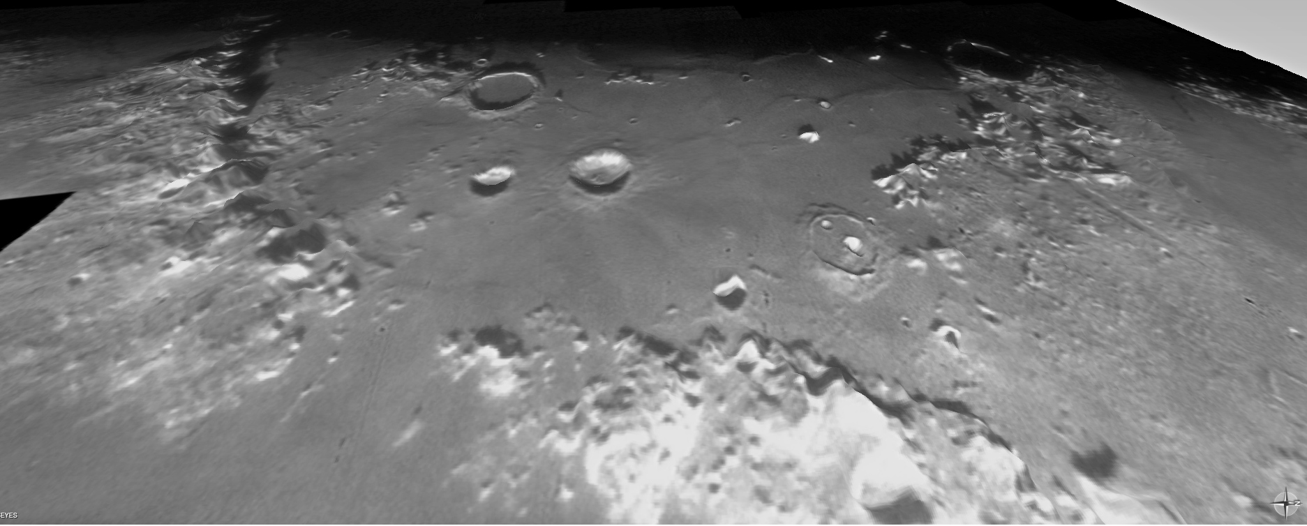

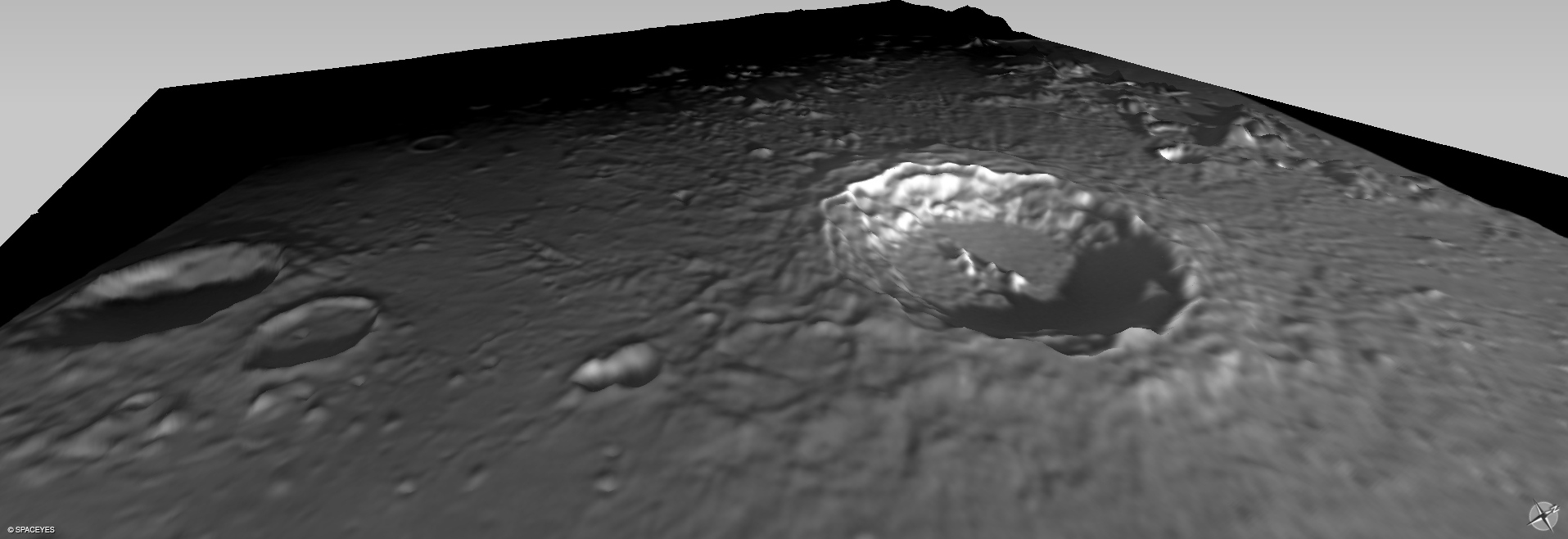

J'ai repris des photos faites avec une lunette d'un âge vénérable (1909) : la lunette Jonckheere de l'observatoire de Lille.
Les résultats (clavius, copernic, archimède etc) sont sympas !
Assez rigolo d'imaginer qu'en 1909, on aurait jamais cru possible sortir de telles images 3D :)
Salut Rémi,
belles réalisations. Je vois que tu as utilisé Spaceyes 3D viewer pour la 3D. Si tu as un peu de temps, la demo de Surfer pourra te donner des résultats plus fins avec le MNT.
Alain

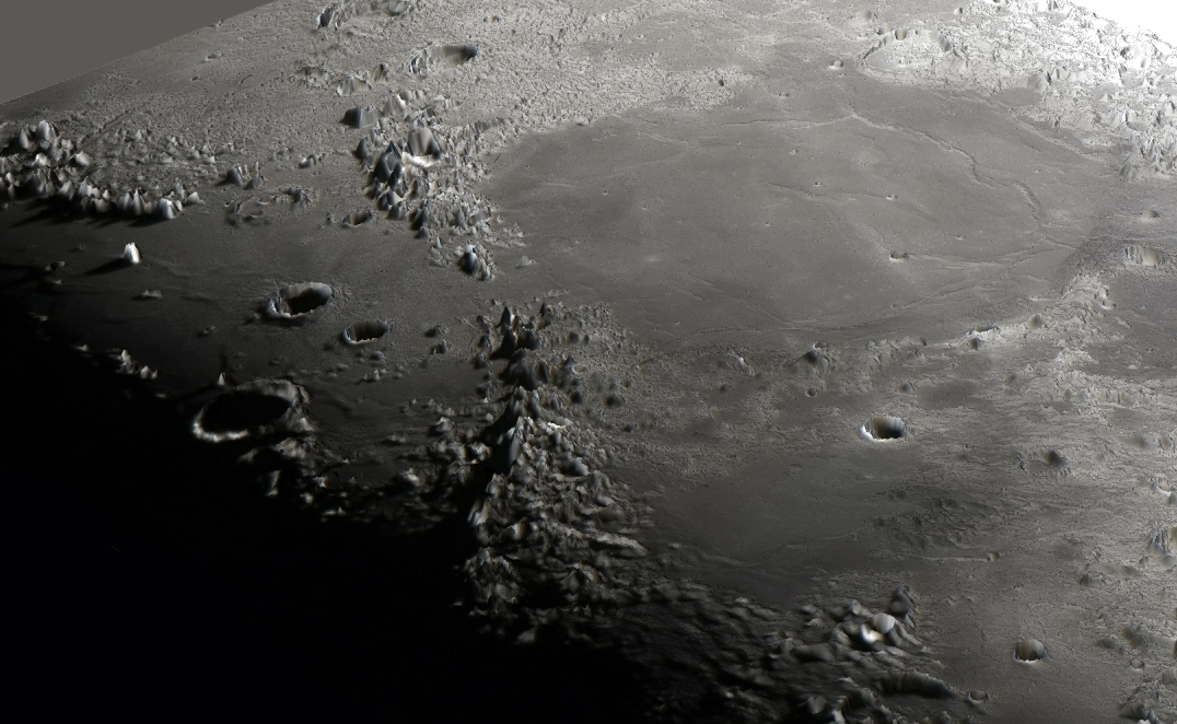

Après m'être motivé hier sur un coup de tête, j'ai rapidement été stoppé par les 7Go de DL ! :D
Pas grave, j'y retourne ce matin, une fois que tout est sur mon disque .
Je dois avouer que la technique est un peu laborieuse ! Mais elle fonctionne ! :)
Voila mon 1er essai
17760834_1440307459322843_5639814698984059801_o.jpg?oh=8aa3b526cb07a3c81c46549672e7bfbc&oe=598F56A6
Bon, reste plus qu'à faire de belle photo de la lune :p :p
