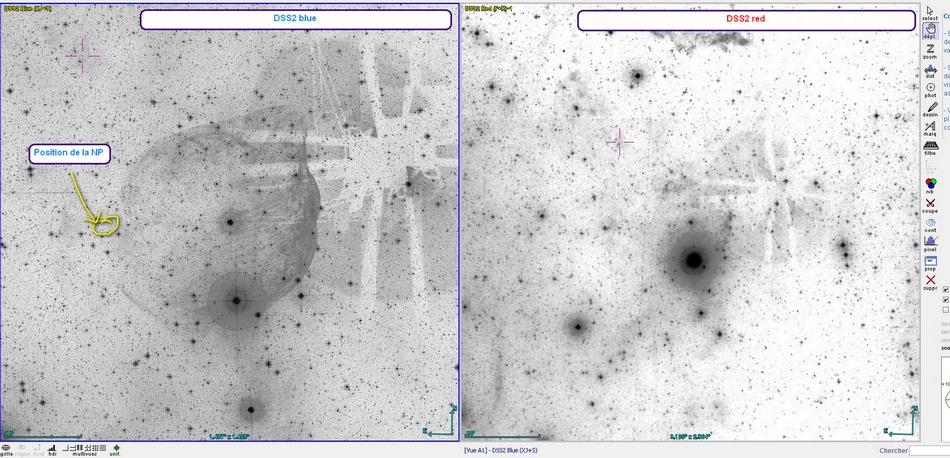

j'y reviens encore ;) :
De toute les images que je viens de voir sur Astrobin de cet objet, aucune ne montre cette petite NP autant que sur votre photo, comme quoi le traitement ... :wub::wub:!!!!
Puis j'ai été faire un tour sur Aladin pour voir ce qu'elle donnerais avec mon setup pour éventuellement la shooter prochainement.
Incroyable la différence de signal entre DSS2 red et DSS2 blue
Encore Bravo !

oui Idir, si t'as pas d'OIII, c'est foutu ! ;) le Halpha est vraiment très ténu ! pour la NP c'est vraiment le temps de pose qui paie.
