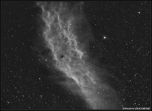

Bonjour à tous un petit post pour vous présenter mon essai sur cette nébuleuse avec la petite lulu depuis le ciel cannois :)
Bon rien d'extraordinaire dirons nous mais juste le plaisir de sortir un peu le matos et de continuer les essais de cette petite chinoise. J'ai un souci de backfocus avec le réducteur ais je suis peut être entrain d'y remédier en ne tenant pas compte de la distance préconisé par le constructeur, j'y suis presque et avec 6mm de + :b: cherchez l'erreur....
Bref voici le résultat avec 130x90"
les détails The California Nebula (Asi1600mm-C & ZentihStar 66sd)"]The California Nebula (Asi1600mm-C & ZentihStar 66sd)[/url]
C'est pas trop mal quand même :)
Dès que la Lune s'en va, je tenterai la couche rvb et même depuis la maison pour voir :p
Vincent

Salut Vincent
Bon rendu de cette nébuleuse.
Petite question d'ordre technique. Par quel type d'essais as tu réussi à déterminer le bon backfocus à régler ? Avec un télescope, il y a de la coma, mais avec une lunette, surtout en monochrome, le défaut de backfocus se traduit par quoi sur l'image ?
PS : je viens d'installer une CCD sur une lunette et je me demande également si le backfocus est bon :?:
Merci à toi
Jean-Pierre
Beaux contrastes dans la neb.
Il te reste en effet de la courbure de champ et un chouia de tilt (les étoiles grossissent plus en bas qu'en haut), si je ne me trompe pas tu es en sur-correction, il faudrait un peu réduire la distance correcteur-capteur.

Merci Nicolas :)
Pour le traitement j'ai fait assez simple avec pixinsight. Un coup de DynamicBackgroundExtraction, légère deconvolution des étoiles, réduction du bruit sur les zones sombres à 30%, passage en non linéaire avec autohistogramme, un coup de HDR et pour finir une légère courbe pour les hautes lumières et basta :)
Simple et assez efficace au final, comme quoi des fois :rolleyes:

Merci :)
Ah bin tiens merci de ton passage car je croyais qu'au contraire en augmentant le backfocus c'était mieux :refl:
Je vais donc réduire pour voir. Pour les étoiles allongé ce serait du tilt alors??
Si c'est le cas je pense que c'est le flattener qui est en cause avec ça bague de rotation qui doit forcément décalé plus d'un côté en vissant la bloquante :(
Salut Vincent,
Tu utilises la correcteur/reducteur WO type II? Moi aussi j'ai un souci de backfocus avec la même lulu, 56mm n'est pas optimal ou je me suis planté dans le calcul :D ...
Très belle image avec ma lulu préférée ! :)
Pour le backfocus, je suis à 55mm et ça me semble très bon.
Salut Vincent,
Voui j'ai le même et ni 56 ni 55 ne vont. Il y a un truc qui m'échappe :refl:
Ou c'est mon pied à coulisse qui est faux. Je verrais avec le numérique histoire d'être sûr.
Merci m'sieur :)
Tu as quoi comme imageur déjà?
