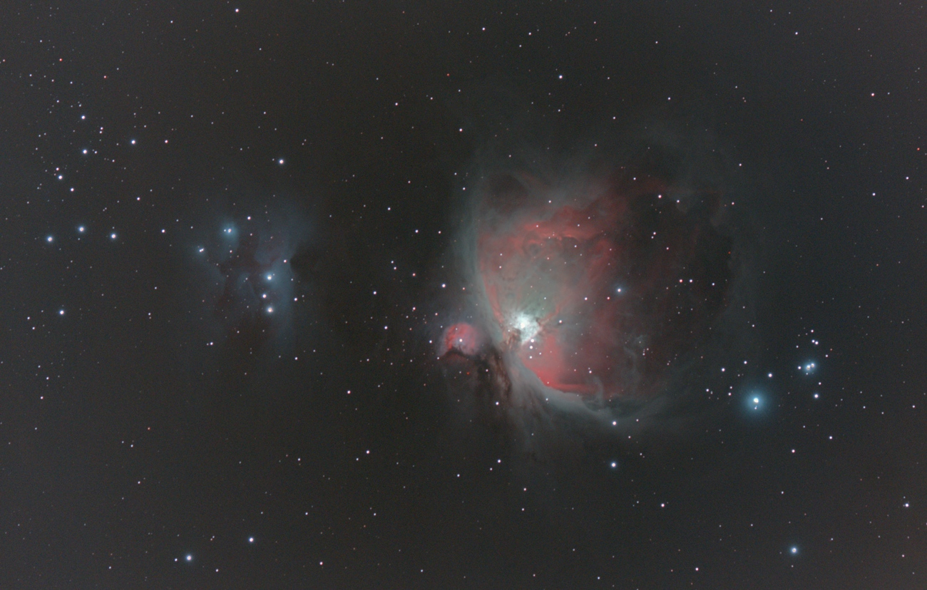

voici une image particulière pour moi puisqu'il s'agit de ma première en CP. Jusqu’ici je n'avais imagé que les planètes, le soleil ou la Lune.
Pour cette image j'ai fait 2 séries à la 80ED+red 0.8:
-20 images de 20s @800ISO pour le coeur
-41 images de 60s @800ISO
J'ai fait des dark et offset, mais pas de flat (je ne sais pas encore comment faire).
Pour les conditions: en ville, avec la lune bien présente. Donc j'ai utilisé un filtre CLS sur mon Canon 600D non défiltré.
J'ai eu pas mal de déchet avec un défaut de filé présent sur certaines images de façon périodique. Je pense qu'outre le défaut de MES, il y a surement l'erreur périodique de la monture qui intervient.
Savez-vous si la fonction PEC de la monture est efficace?
Aussi j'ai utilisé la fonction POLAR ALIGN de la monture (AZ-EQ5). Savez-vous si c'est aussi précis qu'une MES avec un viseur polaire?
Pour le traitement : DSS (options de base), puis IRIS, puis PS.
Je découvre totalement le traitement de ce type de photos et ce n'est pas simple de trouver un compromis. Aussi, le traitement du fond du ciel est particulièrement compliqué. J'ai du faire une boulette lors du décramage du coeur car il reste un décalage entre les 2 images.
Je pense aussi qu'il manque pas mal d'images pour améliorer la qualité globale. Je me sus fait avoir par ce problème de filé que je n'ai pas vu pendant la séance.
Bref voici l'image:
Si vous avez des conseils pour la prise de vue et le traitement, je suis preneur car je pars de zéro.
Merci!

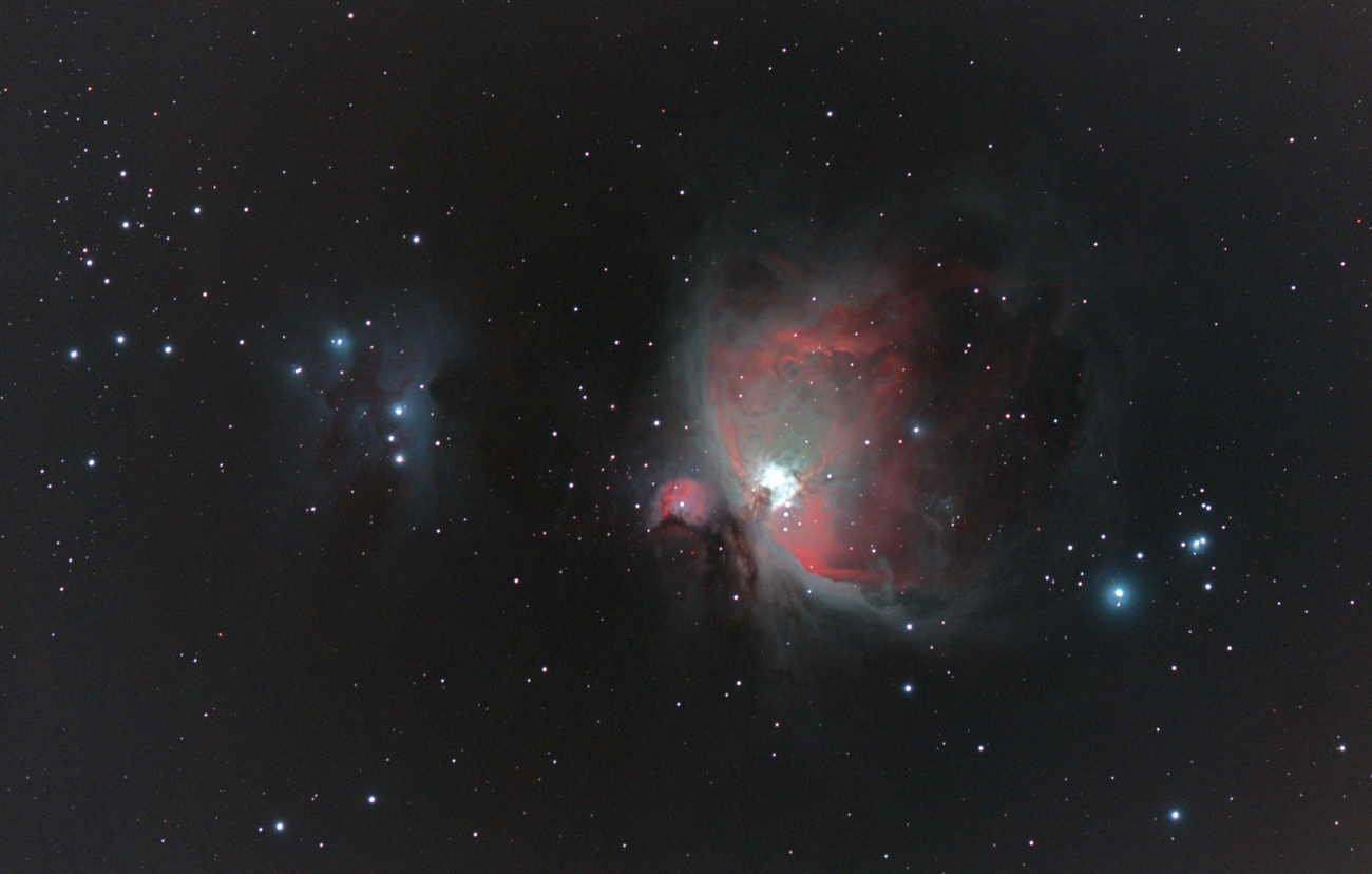

EDIT: version modifiée qui me plait plus.
Thomas
Modifié par Thomate

Tu dis avoir jeté plusieurs clichés.
1- combien t'en restait il au final ?
2- combien de darks ?
3- qu'a tu fait sous Iris après DSS ? Réhaussement des couleurs (asinh) ?
Ces 3 questions pour comprendre ta difficulté avec le fond...:)
Eh bien pour une première je trouve que ce n'est pas mal du tout !
Le cadrage est bon, le suivit aussi.
Le voile flou sur l''image est dû je pense à la nuisance de la Lune, comme tu le signale plus haut,
je me suis permis de copier/coller ton image et de lui appliquer un retrait de gradient, le flou disparait, pas complètement car j'ai bidouillé à partir d'un copier/collé, il faudrait l'appliquer dans Iris à la sortie de DSS ! onglet traitement - retrait gradient estimateur polynomial - il faut tester les différents niveaux : haut, moyen et bas !
Sinon bravo pour cette première, maintenant il faut maîtriser le traitement et il n'y a que la pratique qui peut le faire y a pas de secrets ...;)
Philippe.
Ton image avec le retrait de gradient appliqué
<a href=9766-1483981376.jpg' alt='9766-148398137
Modifié par miroastro
Très bien pour une première , mais il y a un espèce de flou sur ton image! Au traitement?
Merci! Effectivement il y a un flou. Quand on a la tête dans le guidon pendant le traitement on finit par ne plus rien voir.
C'est déjà bien pour une première,surtout avec un apn d'origine.
Tu aurais peut etre pu faire une série de poses plus longue(3mn).
Pour les poses plus longues je suis limité par l'erreur périodique de la monture et par le défaut de MES.
C'est pour cela que je me demande si la fonction PEC de la monture ainsi qu'une MES au viseur polaire seraient bénéfiques.
Très belle image !
Il me reste 41 minutes de poses valables, 18 darks et 30 offset.
Sous iris j'ai fait un traitement DPP, puis saturation des couleurs, puis retrait gradient (moyen).
Philippe.
p><p>Merci! Tu as trouvé comment retirer ce flou, l
Je suis surpris car dans IRIS j'avais déjà utilisé la fonction retrait de gradient, mais en force moyenne.
Je vais la refaire car c'est bien meilleur avec ta solution.
Merci beaucoup!
Merci! Tu as trouvé comment retirer ce flou, l'image que tu as corrigée est bien meilleure.
Merci beaucoup!
Mais de rien, on est là pour s'entraider !
Sur les niveaux haut-moyen-bas je jongles avec différentes possibilités, ex:
colonne de gauche (coché bas) et colonne de droite (coché moyen)
Cela m'est même arrivé d'appliquer consécutivement deux retraits de gradient avec des réglages différents sur la même image !!
Faut faire plusieurs essais et ne pas se décourager ! ;)
Philippe.
Philippe.
J'ai essayé cette option de retrait du gradient mais ça na donne rien, même avec les images sorties de DSS, je n'arrive pas à supprimer le gradient comme tu l'as fait.
J'ai essayé les différentes options, et essayé de l'appliquer plusieurs fois de suite.
Comment as-tu fait?
Moi non plus je n'y arrive pas, c'est toujors pire après. Je le fais sous Pixinsight LE maintenant.
J'abandonne pour l'instant DDP et rehaussement des couleurs, ça fait trop remonter le bruit à mon goût. Mes derniers travaux se sont fait avec "visualisation logarithmique" simplement après une balance des blancs puis cosmétique sous pixinsight LE et Photoshop CS2
@Thomate, J'ai essayé cette option de retrait du gradient mais ça na donne rien, même avec les images sorties de DSS, je n'arrive pas à supprimer le gradient comme tu l'as fait.
Comment as-tu fait?
Eh bien, sur ton image récupérée en copier/coller sur le Forum, je l'ai enregistrée en BMP puis mise dans Iris, j'ai appliqué deux retraits de gradient bas-bas, je l'ai enregistrée sortie d'Iris en BMP et dans mon logiciel de retouches photo (Paint.net) avec la fonction niveaux j'ai réaligné les curseurs RGB, avec les courbes de saturations enlevé très légèrement une nuance de rouge dans les tons moyens, puis j'ai joué sur la luminosité et contraste !;)
Voilà, voilà...:rolleyes:
Philippe.
