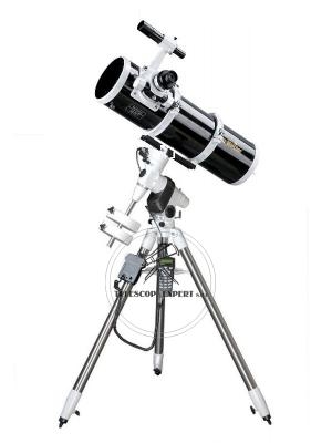

Tu peut me donner un liens web pour que je voie à quoi ressemble le 130mm Skywatcher sur EQ3
Ok et en tarif ?
Aucune idée c'est un site roumain :b:
http://magazin.telescop-expert.ro/telescop-skywatcher-130650-w-neq3-goto.html
Jamais vu cette configuration sur les sites revendeurs classiques, ça doit pouvoir se trouver?
