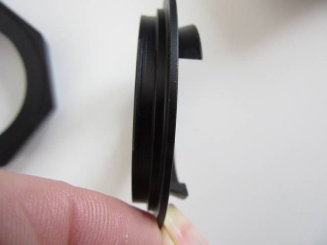

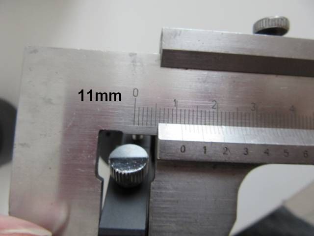

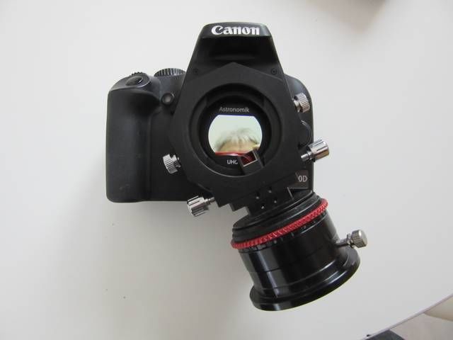

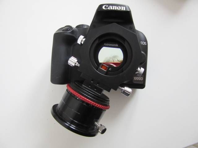

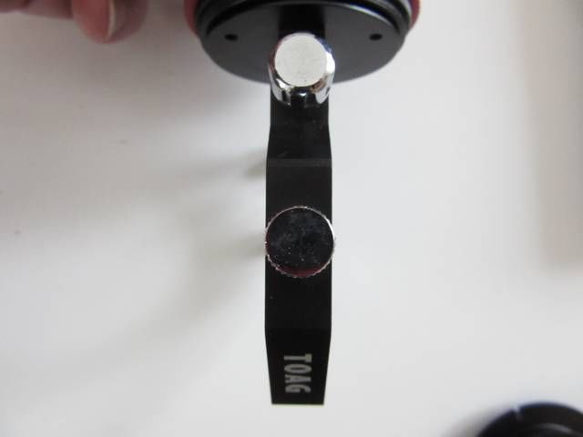

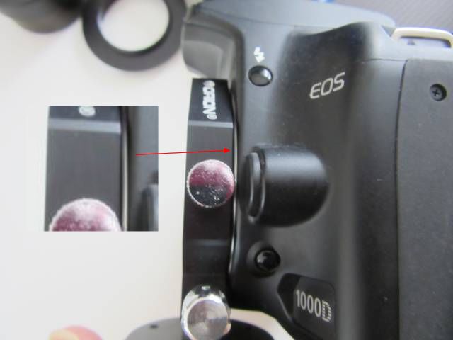

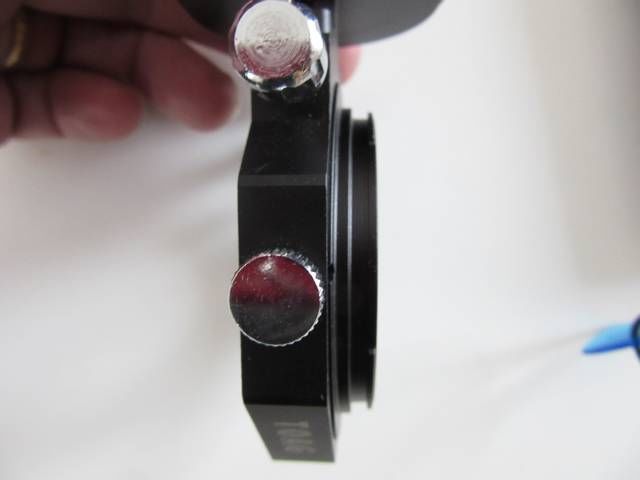

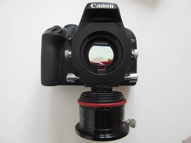

bonjour,
des photos valent mieux que de longs discours
édit: j'ai oublié de dire que le tirage avec le MPCCII passe à 57.5mm si l'on se fixe avec le filetage M48 et le TOAG
Paul
Modifié par banjo

Ce système permet tout de même de mettre un filtre cls eos clip?
bonjour,
Paul
Ben tu le vois sur les 3 derniéres photos , EoS clip astronomik .
Mais les autres marques doivent fonctionner aussi .
Moi j'ai une grosse préférence pour le Idas Lps devant le correcteur de coma,les couleurs sont plus équilibrées à la prise de vue ,mais moins sélectif peut-être pour la pollution par rapport au Uhc.
Paul
Ps: fixe le Mpcc plutôt par le filet M48 devant le Do , ça te donne 2.5mm de plus pour le backfocus (doc Baader) quite à mettre des cales pour le bon réglage ( je me rappelle plus c'est peut être fourni)
Modifié par banjo
