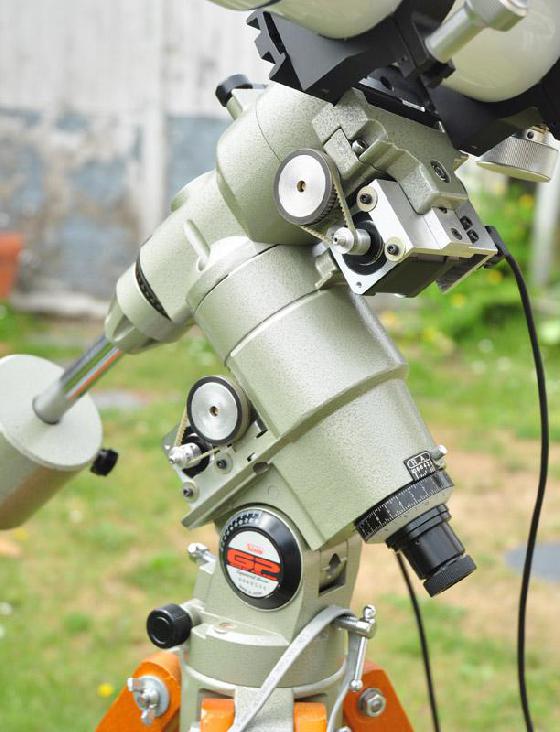

+1 pour une GP, c'est de la bonne mécanique! :)
En en trouve parfois à 150€ et la motorisation AD/DEC de SkyWatcher se monte dessus sans souci.
Sinon, si le budget est trop 'limite', une EQ5 marcherait aussi.

C'est bien pour certains tubes et pas bien pour d'autres. On ne peut pas répondre dans l'absolu, sauf à dire que les monture SW sont de qualité correcte pour leur prix et que si on veut mieux dans la même catégorie de charge il faut allonger bien plus cher (vixen, ioptron, ...). Décides toi une fois sur le type de photo que tu veux faire et avec quel type d'instrument, le choix de monture dépendra principalement de ces deux paramètres.
La 'NEQ5' (ou 'EQ5' selon les sites), c'est la copie chinoise de la Vixen GP.
La motorisation chinoise marche d'ailleurs sur la japonaise et certaines pièces sont compatibles.
C'est correct pour porter au maximum une lulu 100/1000 ou un T150/750, en visuel.

Sinon, d'accord pour les montures, les Vixen GP, GPDX, SP, SPDX sont des valeurs sûres. Hier je viens de démonter et regraisser ma vénérable SPDX (25 ans d'âge), à l'intérieur c'était comme neuf et c'est reparti pour 25 ans!:) Ma SP est en moins bon état mais supporte à merveille ma lunette de 120 mm, l'électronique est toujours impeccable malgré ses 30 ans d'âge!
  lgjean a dit :
Et sinon une NEQ-5 vous en pensez quoi ?
Ce n'est pas parfait dans l'absolu, mais pour débuter c'est pas mal du tout, çà supporte sans aucun problème la quasi-totalité des instruments du commerce jusqu'à 150 mm. La limitation sera la précision du suivi pour la photo longue pose, mais certains ont réussi à s'en accommoder. Pour le prix, il est impossible de trouver mieux...en neuf bien entendu! En considérant l'occasion, on trouve pour moins cher encore, les bonnes montures Vixen.
