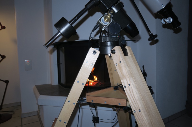

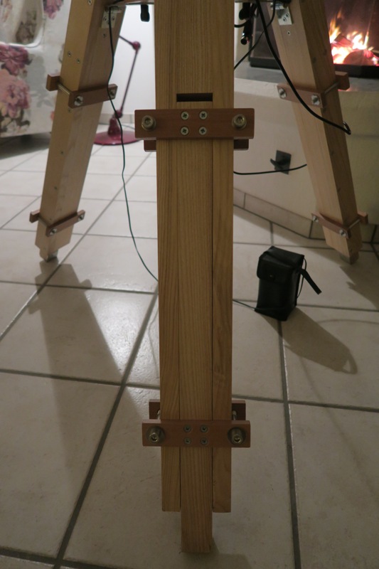

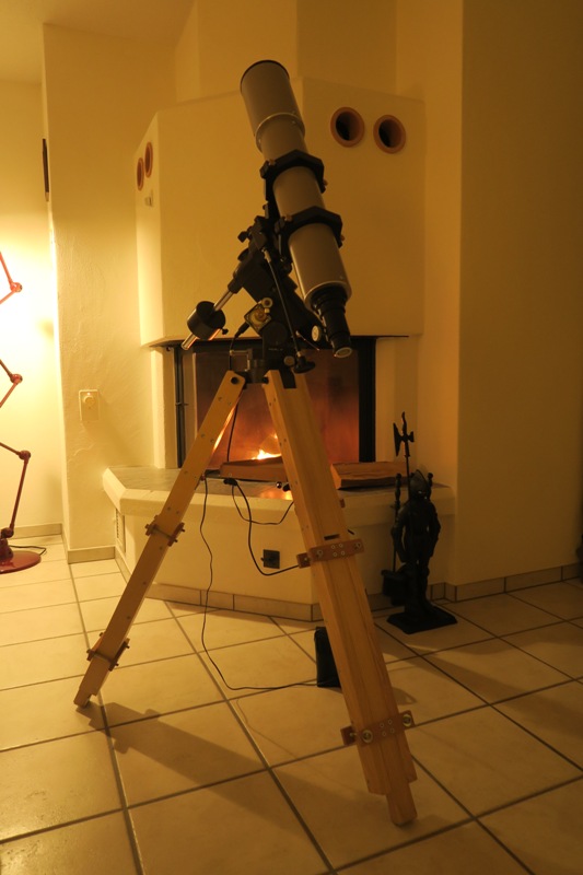

  loulou7331 a dit :
La stabilité d'une monture peut être grandement améliorée en se confectionnant un bon trépied en bois.
:be:
Modifié par OrionRider
Vixen SP ou GP, je note ;)
On sait jamais !
C'est toi qui a fait le trépied ?
Jolie !

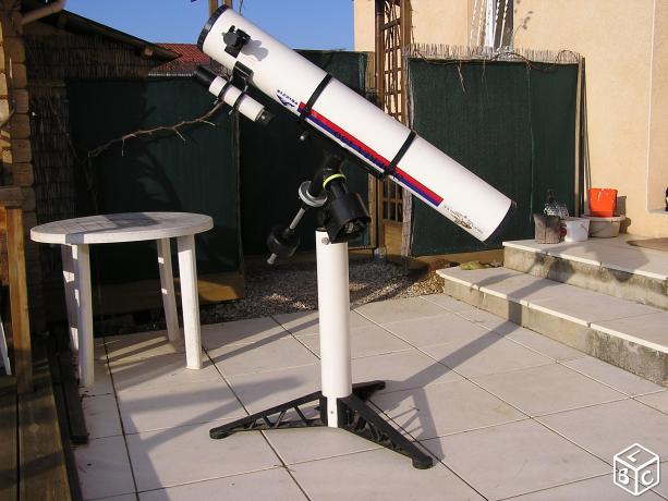

Sinon j'ai vu ça comme montage
Une bonne vielle colonne lourde ça peut s'adapter sur une tête de monture ? 'fin je veux dire l'inverse :cool:

Ah mon télescope de quand j'étais petit, quel plaisir d'en revoir un :wub:
La monture Tal est impropre à la photo. Si tu veux juste utiliser le pied colonne faudra faire usiner une pièce pour faire l'interface avec la tête vixen. Coté tête pour que ce soit percé au centre pour serrer la vis (l'ergot n'est pas obligatoire), coté monture faudra que ce soit cylindrique au diamètre intérieur de la colonne pour se glisser dans celle ci.

Sinon j'ai vu ça comme montage ... Une bonne vielle colonne lourde ça peut s'adapter sur une tête de monture ? 'fin je veux dire l'inverse :cool:
Pour une Vixen GP/GP2/GPD2, ce pied colonne : http://www.teleskop-express.de/shop/product_info.php/info/p4192_Pier-with-three-beams-for-GP--EQ--CAM-and-similar-mounts--white-.html
Mais :
* nettement plus lourd qu'un bon trépied bois
* pas possible de modifier la hauteur pour une observation confortable, sauf à compléter avec des extensions de colonne ou de disposer d'une chaise d'observation réglable
* à utiliser sur un terrain stable et plat (pas adapté pour une utilisation sur un terrain meuble ou accidenté).
En résumé : en poste fixe : utilisable / en mobile : préférer un solide trépied bois (à faire soi même ou à acheter chez un fabricant reconnu).
