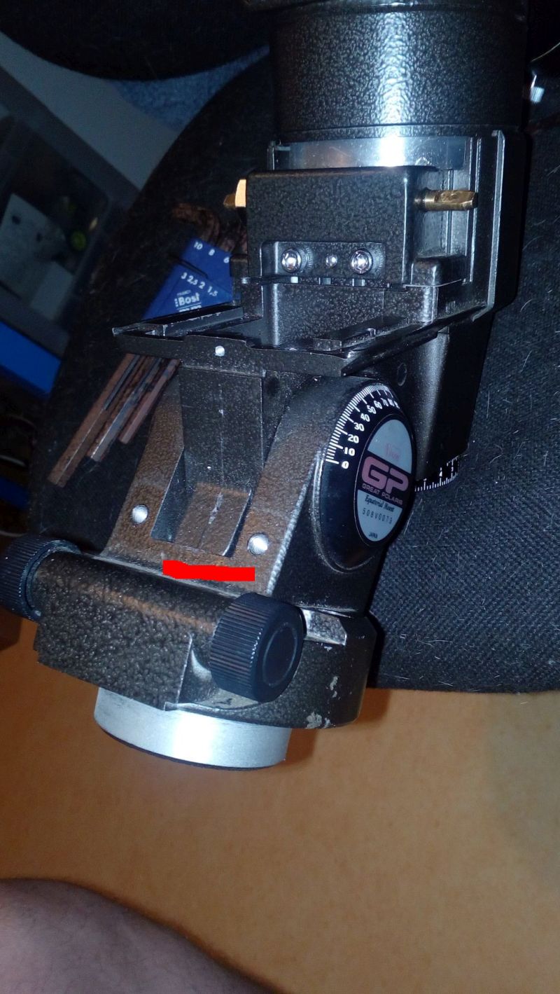

Hello, une question me chiffonne : le débattement de la latitude est limité de 25° à 65°. J'ai pas l'intention d'aller au pole ou à l'équateur, mais j'ai une petite bricole à faire dessus. J'ai enlevées les deux vis de chaque coté et rien n'y fait?
Comment procéder ?
Merci
Ce n'est pas normal, la GP peut aller de 0° à presque verticale.
Le souci près de l'équateur, c'est le contrepoids qui cogne le trépied. On peut alors monter un rehausseur ('pier') et/ou utiliser des contrepoids plus compacts.
On peut aussi déplacer l'ergot de centrage entre deux pattes du trépied.
Finalement il y avait un petit point dur qui s'est résorbé, j'atteins 0°.
En revanche impossible mécaniquement de monter plus de 63° ! Elle est comme sur la photo que tu as mis.
Il y a une sorte de patte qui tape et qui empêche d'aller plus loin :
J'ai enlevé une espèce de bride devant pour voir :
Oui, après si tu vis à 63° c'est que tu es à Trondheim, en Norvège.
Si tu veux aller encore plus au nord, tu peux rentrer les pattes du trépied pour incliner la monture.

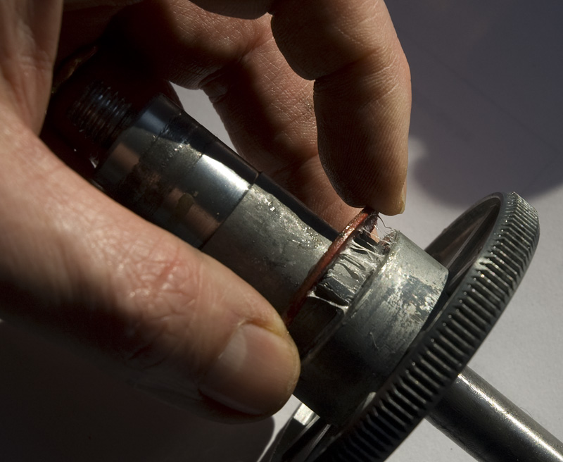

Sur les montures chinoises si tu ne le fais pas la graisse finit par se transformer en colle: http://www.webastro.net/upload/images/14867-1297611232.jpg
Sur les japonaises, c'est moins flagrant mais bon, la graisse n'est pas éternelle non plus, elle finit par durcir et se charger en poussière.

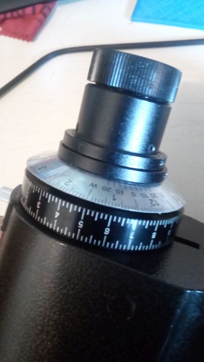

Hello, je viens de recevoir mon viseur polaire EQ5, je l'ai vissé à fond (sans forcer) mais il ne va pas jusqu'au bout :
C'est normal ? :b:
Oui, c'est pas grave. :)
Un conseil: fais super-gaffe aux trois petites vis creuses pour régler l'alignement optique. Quand on visse trop elles ont tendance à tomber dans le corps du VP, ce qui oblige à démonter/remonter tout. Crise de nerfs garantie (c'est du vécu)...
