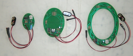

je recherche l'auteur de cette belle réalisation,ou des infos sur la conception d'un tel système de chauffage pr le secondaire du T_410 :
existe t'il une solution du commerce ( manque de temps et de compétences en électronique ) ?
je suis preneur de toutes infos car je n'arrive pas a combattre cette F... buée et je voudrai installer ce genre de système derrière mon secondaire :
merci boucou ;)
guillaume

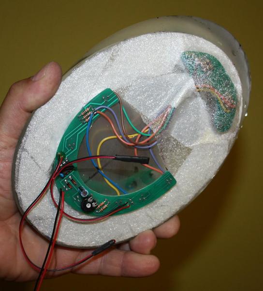

Peut-être pourrais-tu contacter den, sur le forum ( http://www.reto.fr/astro ). Pour le 350 EquatoDobson qu'il a inventé, construit et que j'ai utilisé pendant quelques années, il avait imaginé une résistance fonctionnant avec des piles, qui désembuait parfaitement le secondaire.
Bon ciel à toi.
Comme le dit Vivlepic, j'avais sur le 350 un chapelet de petites résistances(7x10 ohms) contre le secondaire autour du support. Cela fonctionnait très bien avec un petit boitier de pile ou une petite pile 9 v qu'il serait peut-être même possible de "cacher" derrière le secondaire.
Résistance et alim à adapter en fonction de la taille du miroir et des conditions locales ;)

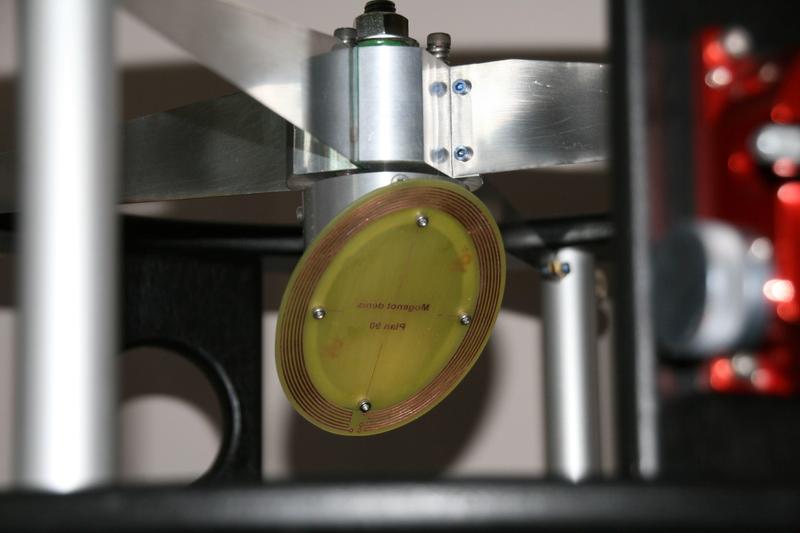

Bonjour C moi pour cette réalisation en 2013 cela fonctionne toujours. Circuit imprimé (C.I.), sur l'idée d'un hayon de voiture. Le C.I. servant de support pour le secondaire, câblage et branchement à un régulateur de résistance chauffante.

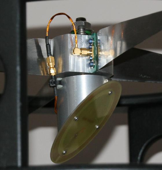

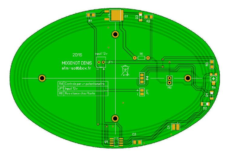

Salut Guillaume
L’idée viens du système de Dégivrage / désembuage du hayon lunette arrière de voiture.
La fabrication du circuit imprimé est une de mes réalisations.
Le CI a la forme du secondaire, lui-même fixée sur l’axe de l’araignée
collage du ci par 4 point de colle sur le secondaire (Colle Sikaflex 291 est une colle-mastic polyréthane mono-composant).
Pour l'alimentation du CI . Une des 4 branche de l’araignées et isolées pour ne laisser passer que le 12v et le reste a la masse.

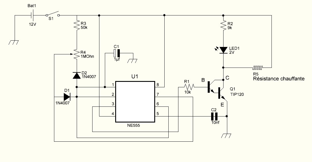

Voici un schéma assez simple
1 Ne555d Circuit intégré SMD SO8 1 €
1 Condasateur Type B 1uF 50V 4x3x2mm SMD Tantale 0.20€
1 Transistor TIP122 TO-263 NPN 2€
1 Condasateur SMD 1206 1nf 0.12€
1 Résistance 10kOhm 0.01€
1 Résistance 9kOhm 0.01€
1 Résistance 50kOhm 0.01€
1 Potentiomètre 1MOhm 0.33€
2 Diode 1N4007 SMD 0.18€
1 Led 1206 Red 3v 0.13€
Total 3.99€ de composant
Ne reste que le circuit a réaliser
Modifié par denis-mgt
