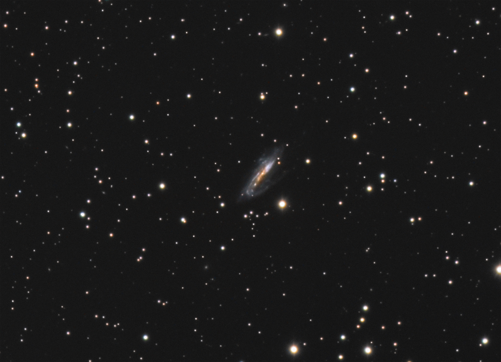

Je vous propose de découvrir une autre galaxie particulière située dans Andromède, Ngc 812 fait partie du Super Amas Persée Poissons, ce long ruban de galaxies qui traverse plusieurs constellations hivernales.
C'est une spirale de classe SbC de 2.2' d'arc apparent, elle fut découverte par E. Stephan fin 19eme siécle, un objet parmi ses 800 découvertes dont le célébre Quintet.
N812 montre un bras détaché qui lui donne une curieuse morphologie, peut être celle d'un canif ou d'une épingle de nourrice.
C11EdgeHD à 2.8 metres de focale avec la Sbig ST10XME. Monture G11 stepper.
18 X 300 secondes sous un ciel à 19.45 SQM et un seeing correct de 1.7" en préimage
La composite finale sortie Iris présente un bruit résiduel de 5.3 ADU sur un fond de ciel de 1400, soit un rapport "confortable" S/B à 4%.
9 flat, 11 dark et 15 offset
Couleur : 20 à 25 mn et R et B bin2, vert synthé via Iris
Prétraitement Iris puis PS CS2
Image de 1400 pix :
Image 2000 pix avec un écran de suivi sous MaximDL :

Je ne me lasse pas de chercher les tachouilles dans le FDC, cela donne presque le vertige quand on pense ce que représente ces quelques pixels.
Bonsoir, merci pour l'interêt que vous portez à ces petites galaxies.
Oui, le C11 à F10 associé au Kaf3200 permet d'obtenir une détection surprenante avec une bonne dynamique et un temps de pose cumulé pas trop long... sous un seeing correct.
Oui, toute une zone présente une teinte bleue bien délimitée, sans doute une spire riche en jeunes étoiles, la résolution est insuffisante pour détailler le fuseau sur toute sa longueur.

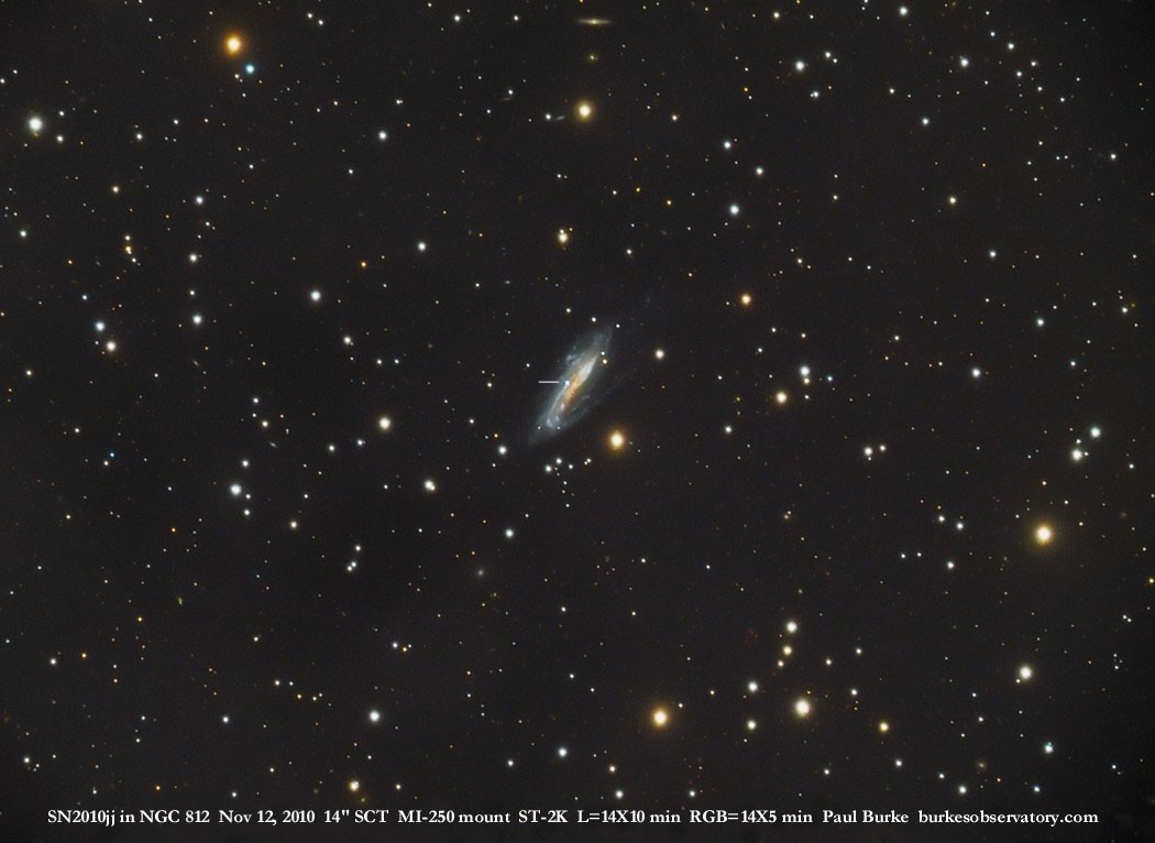

P. Burke avait réalisé une image de cette galaxie avec sa SN qui montre également cette difference de couleur :
