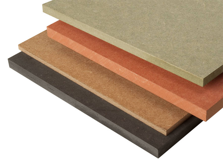

Pour de petits bricolages chez moi j'ai déjà utilisé des panneaux et tasseaux MDF.
Ça n'est pas comme l'aggloméré classique, le grain est très fin et c'est plus lourd.
Il y'a des panneaux à plus haute densité ou résistants à l'eau, avec plaquage...
Sous la scie sauteuse la découpe est très nette vu qu'il n'y a pas de fibres et que le grain est fin.
Est ce que quelqu'un a déjà utilisé ce matériau pour un dobson maison ?
Bonjour Leimury
A peine mieux que l'agglo ou le melaminé,avec des chants difficiles a traiter correctement
Je te le déconseille :confused:
Apres si tu en veux vraiment ou si tu as des questions (j'en ai des wagons en stock);)
Tres bon ciel
Attention, le MDF, même traité hydro est (tres) sensible à l'humidité( gonflage, déformation)
Je déconseille fortement pour construire un scope.
Je confirme pas solide, se déforme et lourd
Contreplaqué ( de bouleau) de bonne qualité et bien protegé ( vernis HQ) et ça tiendra 30 ans :)
Il y a aussi le Valchromat dont la texture est similaire à celle du MDF mais qui présente l'avantage d'être résistant à l'humidité. Pas mal utilisé dans mon fablab pour fabriquer le châssis de imprimantes 3D, mais de là à l'utiliser pour un télescope ... ??
