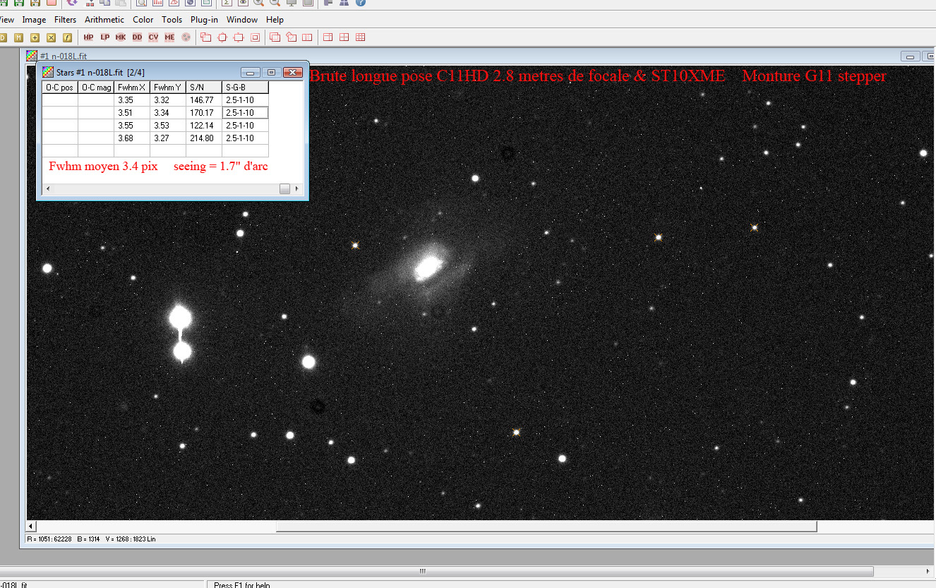

Une brute de 300 secondes à 1.7" d'arc :

Très belle image, merci pour la découverte de cet objet atypique. Tu parles de seeing préimage... KKésako ?

Bonjour Laurent
Le "seeing" pré image c'est la valeur de FWHM minimum obtenue au moment de la mise au point avant de lancer les acquisitions. On peut utiliser des MAP automatiques ou, dans mon cas, une MAP manuelle pour rechercher ce "creux de vague".
Les mesures sur pré images sont des poses courtes de 3 à 5 secondes sans autoguidage qui suffisent pour intégrer la turbulence. C'est valeur du "ciel" en quelque sorte.
La différence entre seeing pré image et seeing mesuré sur longue pose (cas de la brute postée ci dessus) est liée à la performance de la monture.

Bonjour Laurent
