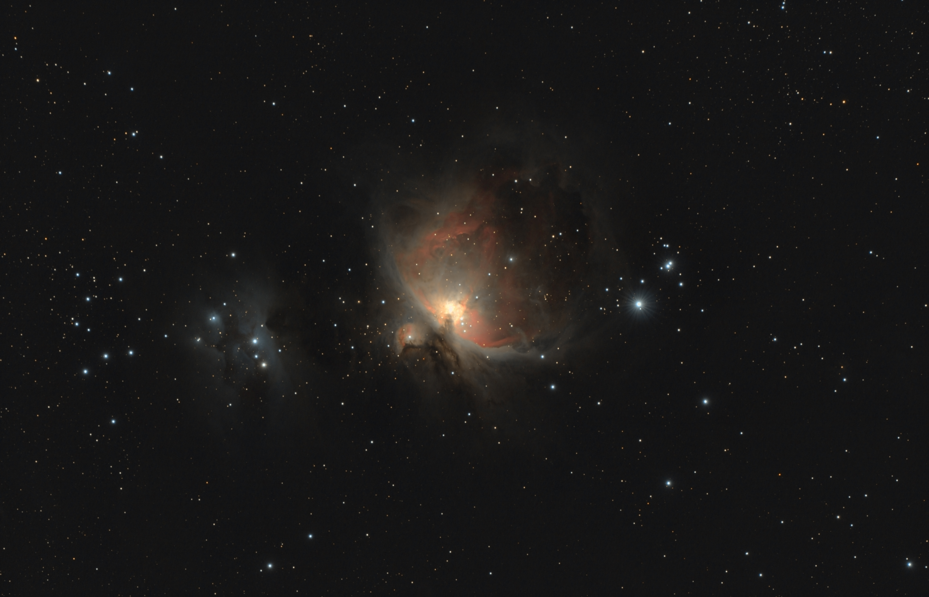

Voici la M42 de cette discussion:http://www.webastro.net/forum/showthread.php?t=145002
Il n'y a pas eu sur cette image de traitement HLVG.
Qu'en pensez vous ?
Dans le dernier Astrosurf Magazine ,il y a un excellent article sur l'observation visuelle de M42(et dessin) qui fait mention d'une dominante verte sur cet objet.
Alors pourquoi vouloir la supprimer ?

La dominance verte en visuel est due à notre perception, notre œil est plus sensible au vert qu'aux autres longueurs d'onde. En revanche en photo avec un APN la dominance verte est due à la matrice de bayer qui comporte un pixel rouge, un pixel bleu et deux pixels verts, cela à tendance à fausser la balance des blancs.
Pour en avoir le cœur net, tu peux essayer de te baser sur une étoile qui est censée apparaître blanche (type une étoile G2V) si elle ne l'est pas c'est que ta balance des blancs n'est pas bonne.
Tu peux trouver un catalogue des étoiles G2V ici
Idem sur le fond de ciel, s'il tire sur le vert ce n'est pas bon il devrait avoir une teinte plutôt "grise" (façon de parler)
Ce sont de bons indicateurs.
Davy
Rien à rajouter à la réponse de boulabytes !
Explication parfaite concernant la dominance verte.
Si tu veux en savoir un petit peu plus sur les classes d'étoiles (Diagramme Herzsprung-Russell), il s'agît de relation couleur-température ou luminosité-température ;) Etoile de type G2V c'est typiquement notre Soleil ;)
Donc oui, il faut faire un retrait HLVG afin d'obtenir des couleurs plus "naturelles"
Merci Davy et Valdetahiti pour ces réponses précises.
Donc il faut calculer sa balance RVB sur une étoile g2v NON SATUREE.
De ce fait le fond de ciel devrait être "gris foncé" ou coloré par la PL.
Et donc si la balance est bonne , point n'est besoin de retirer du vert qui existe en réalité ?
Laurent
Surtout pas retirer le vert qui existe vraiment dans M42 ! La lumière des nébuleuses à émission est très différente de celle des étoiles ; La dominante verte dans M42 est due à la double raie en émission [OIII], produite par l'oxygène. Il y aussi beaucoup de rouge (H-alpha).

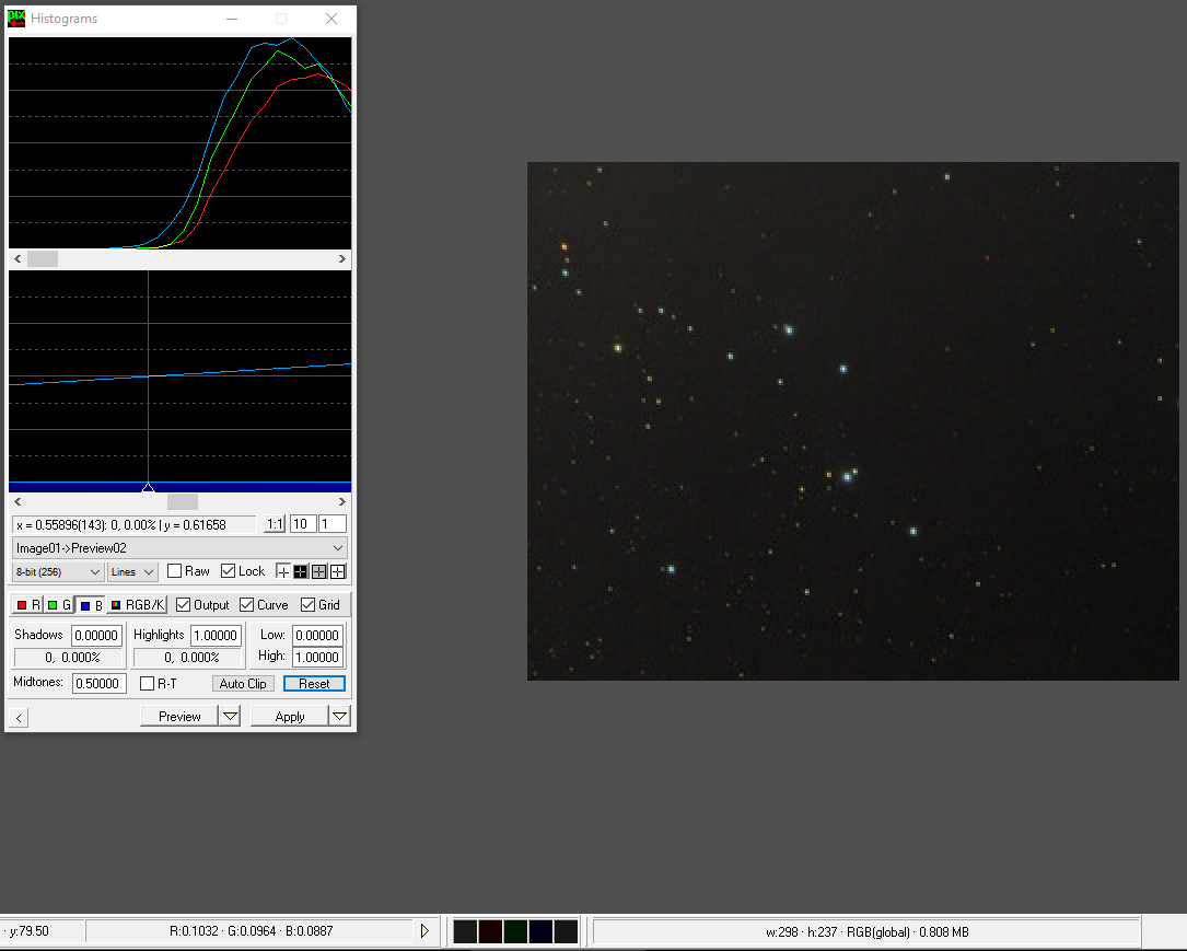

Peut être que je me trompe, je n'ai pas beaucoup d'expérience, mais personnellement, j'équilibre la balance des blancs avec l'histogramme RVB.
Dans ce cas, j'avais trouvé qu'il y avait trop de rouge et pas assez de bleu (début des courbes pour le fond de ciel). Rien à voir avec le vert.

Malheureusement je te confirme :tu te trompes ;)
Ce n'est pas grave , l'essentiel c'est d'avancer j'ai fait aussi cette erreur:wub:
Ce qui compte , c'est d'avoir les couleurs là où elles sont.
Reprends par exemple une photo de vacances avec la mer --->bleue et le ciel---->bleu et équilibre ton histogramme , le résultat va pas être terrible.

A bah oui, pas faux...:be:
Je m'en sors parce que j'ai beaucoup de ciel noir sur ce que je traite mais tu as raison.
Flute !
Du coup tu fais une blance des blancs comment ? toujours sur une étoile ?
Pour moi, le mieux est d'utiliser l'astrométrie pour ajuster la couleur des étoiles de vos photos sur celle des bases de données d'étoiles. Par exemple Regim fait ça très bien.
Une fois fait il peut rester une dominante de couleur sur le fond due à la PL. Il faut alors équilibrer les 3 canaux sur le fond. Regim fait ces 2 opérations en même temps, Pix a très certainement une fonction pour ça aussi.
Avant de réaliser ces opérations, il vaut mieux retirer le gradient des 3 couches, car de forts gradients vont perturber la mise en adéquation des couleurs des étoiles de la photo avec les couleurs théoriques.
Si après tout ça il reste du vert, alors oui il peut être dû à la raie de l'oxygène (qui est "entre" le bleu et le vert)

En effet, marche bien ce soft, je l'ai testé sur mon image :
Lorsque je passe la pipette sur le FDC sur une zone où il ne doit pas y avoir de signal, les valeurs ne sont pas égales pour les trois couches couleurs. Je suppose que le retrait de gradient n'est pas optimal, il doit rester de la PL... Je n'ai pas utilisé de masque pour le retrait de gradient dans IRIS. Où peut-être que les flats sont en cause...
