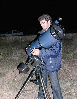

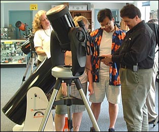

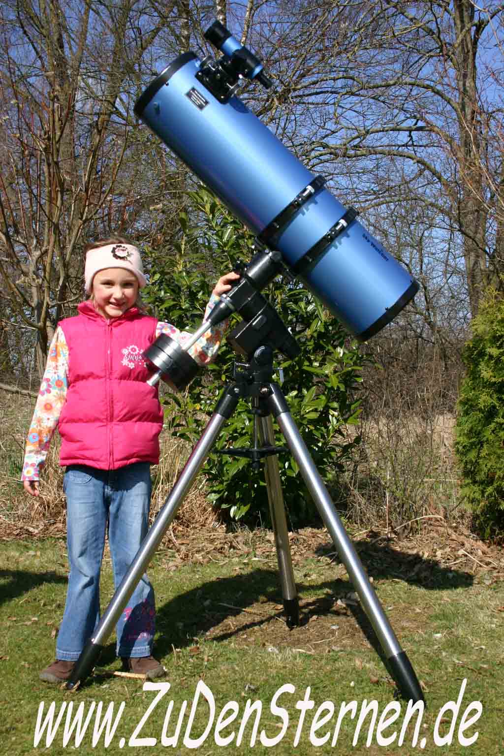

Peut être que cette question est idiote mais peut-on mettre un 200 sur un trépied ?
Quelle est l'alternative si on veut un 200 un peu plus petit que ces grosses machine ?
Merci !!
Bien sur,
Par exemple, un newton 200/1000 sur une monture équatoriale avec son trépied :
... mais pour qu'un enfant de 6 ans mette l'œil à l'oculaire, il sera nécessaire de prévoir un escabeau :
Pour comparaison, une photo d'un dobson 200 mm :
