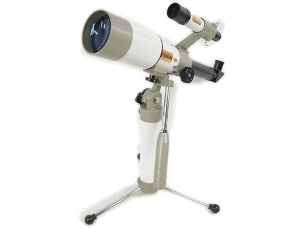

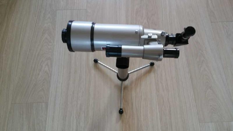

Initialement, je cherchais une Halley 70/400 pas trop chère, environs 150€ max, et je suis tombé sur une annonce pour une Vixen New Planet 80s dans le budget que je m'etait fixé.
Je l'ai récupérée ce week-end et souhaite partager avec vous mes premières impressions.
Mes references étant une perl syw 76/910, un perl jpm 115/900 et la 70/700 de ma fille, certaines choses qui me semblent bien peuvent être considérées comme normales ou mediocre par d'autres personnes ayant un materiel plus recent ou plus performant. Je vous remercie par avance de votre indulgence.
Tout d'abord une petite presentation:
Cette lunette semble avoir été produite dans les années 90/2000. Je n'ai pas trop d'infos à ce sujet (d'ailleur, si certains en ont, ca m'interesse). Elle est fournie avec un pied colonne, un oculaire CK20mm, un HM8mm, une barlow x2, un tube allonge et un renvoi coudé, le tout est dans une boite de 22x14x42cm (ce qui est faible comme encombrement) et elle fait suite à la serie halley dont elle reprend le pied avec les embases stockées dans le pied colonne.
Les caractéristiques:
- Lunette achromatique type Fraunhofer traité. Diamètre 80mm. Focale 400mm. Ouverture relative F/D 5.
Les oculaires fournis (HM 8mm, CK 20mm et barlow x2) permettent des grossissements de 20x, 40x, 50x et 100x

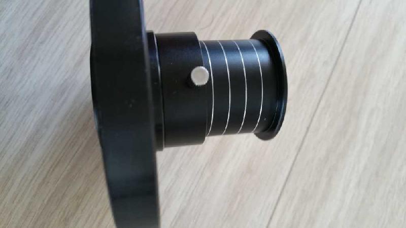

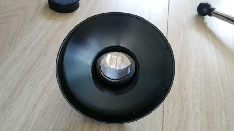

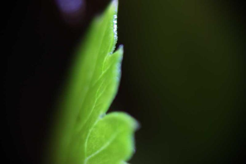

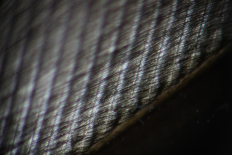

- cette lunette peut également servir de microscope grâce à une lentille fixée dans le cache objectif.
Cela permet plutot de faire de la macro d'objet facilement (ici sur du persil).
Premières impressions:
Hormis les molettes et une partie du chercheur, tout est en metal et en verre. C'est tres agréable et cela semble robuste.
La crémaillère est souple et précise, les pieces s'ajustent très bien. Il n'y a pas à forcer.

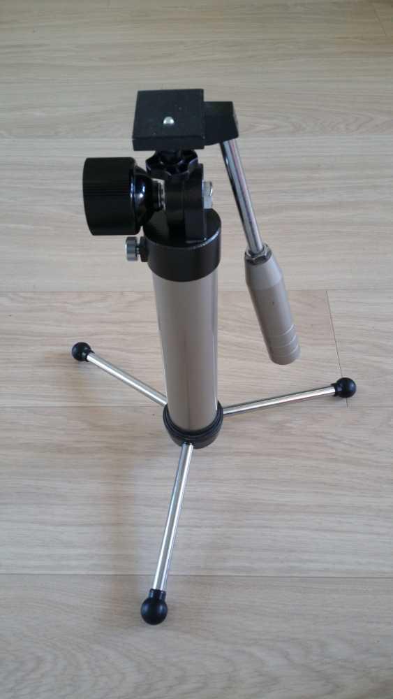

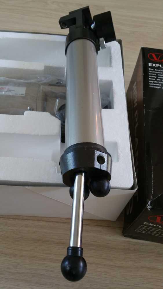

La poignée contrepoids permet un mouvement simple mais on est obligé de serrer la molette assez fortement car la lunette est un peu trop légère.
Le chercheur 6x30 est très clair et contrasté. Son réglage s'effectue par 3 vis avec un système de blocage par écrou.
Le coulant est du 24.5 mais, bien que le 8 mm soit assez étriqué, le CK 20mm est vraiment très agréable.
Ses dimensions en font un instrument facilement transportable et rapidement utilisable, c'etait ce que je recherchais, donc ça tombe plutôt bien.
Premiers tests (fait rapidement car pas trop de temps ni de beau temps :confused:😞
En diurne, en photo, le piqué est remarquable et n'a rien à envier à mon 100-400.
En nocturne, essai fait rapidement sur la lune (sans barlow) et entre passages nuageux.
La vision dans le chercheur est très nette. Le reglage a été fait durant la journée sur le clocher du village voisin. Le pointage est habituel, il n'y a quasiment pas de jeu dans le déplacement de la monture. Le seul pb est vraiement du à l'équilibrage.
Niveau observation: le ciel est nuageux et la lune apparait de temps en temps. Celle-ci entre pleinement dans les champ de vision, elle est très nette et contrastée, les détails se détachent bien. Le grossissement est assez faible, ce qui me semble normal vu la focale de cette lunette. Pas de chromatisme perçu.
C'est un premier essai, les conditions sont loin d'être bonnes, c'est pourquoi je compléterai par la suite, cette semaine étant annoncée meilleure.
Je testerai plus precisement sur les pléiades et m42.
Donc, la suite le week end prochain.
Justement, as-tu essayé de fixer la lunette dans l'autre sens?
J'ai un système semblable sur des Oberwerk* 15x70. Il y a deux orientations de montage, dont une bonne...et l'autre qui ne permet pas un bon équilibrage.
Patte.
* @> MacFly Stéfane: elles me servent très souvent ici!
Modifié par syncopatte
Elle est toute mimi!
Merci pour elle.
Il n'y a pas d'autre possibilité de montage, mais je pense que je vais trouver un juste milieu dans le serage.

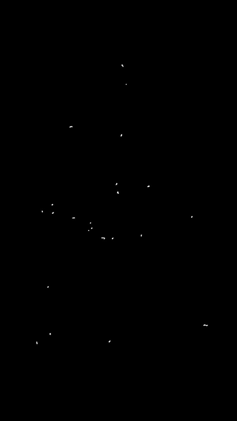

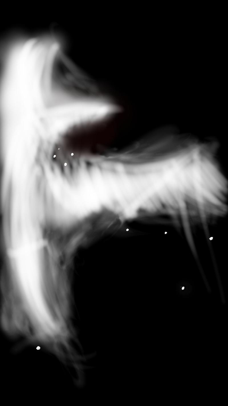

- Orion: À 20x, très visible, la forme de cormoran est particulièrement reconnaissable. Elle est visible sur une grande étendu en vision décalée. À 50x, la nebuleuse reste très visible mais j'ai l'impression qu'une des ailes sort du champ. Le contraste est plus important. Je test avec un or 4mm (100x). Je definie 4 étoiles en trapeze, deux sont tres proche et sont confondues avec les grossissements moindres.
- M44: pointage facile. À 20x, j'ai plein d'étoiles.

Toujous m42:
Magnifique, elle se detache bien. J'ai tenté de reproduire ce que j'ai vu avec l'or 4mm (je ne suis pas resté 3h non plus donc tous les details n'y sont pas, de plus c'est mon premier dessin)28515-1484889377.jpg
- je passe à M44:
Beaucoup moins visible que lundi, mais des dizaines d'etoiles. À 20x, ça ne rentre pas dans le champ. Voici une partie de ce que je perçoit à 20x ( environs 1/5e car ma feuille etait trop petite:))

- Le gadget microscope est un plus qui est assez ludique : ici un detail d'une plume de faucon crécerelle:

Pour mon problème de contrepoids, en fait, c'est quand l'objectif et le contrepoids sont du même côté (tout le temps donc) que la lunette a tendance à descendre. En serrant suffisament, le mouvement reste fluide et le frottement empêche ce phénomène.
Cà promet! Un simple plössl de 25 mm te permettrait de monter à 3 degrés de champ! Pour Jupiter, il faudra réessayer lorsque la turbulence sera moins importante. Tu devrais pouvoir y voir quelques détails dans les bandes.

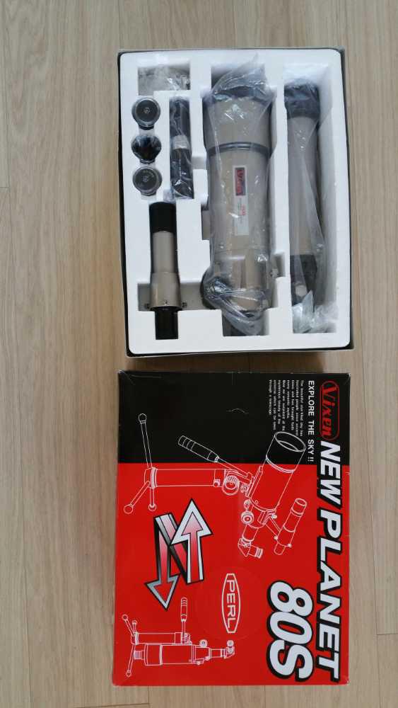

J'espère que les quelques informations qui vont suivre aideront à tracer un peu l'histoire de la Vixen New Planet-80S.
Je pense que son apparition sur le marché doit se situer entre 1995 et 2000. L'attache du chercheur, en effet, remonte à une modification des tubes chez Vixen constaté notamment sur la fluorite 106/900 passée en 106/920. Sur les modèles précédents, le chercheur était fixé par 4 vis et non pas glissement de celui-ci avec serrage sur le tube optique.
La New Planet-80S est une évolution de la Vixen Planet-80S de même diamètre et focale (80/400 F/D 5) qui était de même style (à quelques différences près) que la Vixen Halley 70. La Planet-80S était livré dans une malette plastique avec de bons accessoires comme l'était la Halley 70. A ma connaissance, la Planet-80S ne semble pas avoir été diffusée par Médas sauf erreur de ma part. Je dis cela car, en janvier 1992, je suis allé chez Médas à Vichy où, discutant matériel avec un vendeur et lui précisant que j'étais propriétaire d'une Halley 70, il m'avait montré un nouveau modèle en me disant que, question qualité optique, il était supérieur à la Halley. Malheureusement, impossible de me rappeler s'il s'agissait de la Planet 80S ou d'un exemplaire de la New Planet 80S.
Une pub de Médas où figure la New Planet 80S se trouve dans un Ciel et Espace de Mars 2000. Je n'ai plus les catalogues mais me souviens aussi qu'elle figurait sur un des nouveaux catalogues de la Maison de l'Astronomie, probablement autour des mêmes années.
Je pense qu'il faudrait contacter Médas qui pourrait préciser l'année exacte de sa diffusion en France.
Juste une précision, il faut savoir que la Planet-80S était aussi distribuée par Tasco (tube rouge) sous le nom de Tasco 10VR.
Personnellement, je n'ai jamais testé la New Planet 80. Je possède toujours ma Halley 70 équipée d'une mini monture Super Polaris motorisée en AD (http://www.cloudynights.com/topic/462112-historians-of-japanese-brands/?hl=%2Bvixen+%2Bhalley+%2B70#entry6010961), le tout sur un trépied Orion Paragon XHD, type de trépied qui est tout à fait adapté à votre New Planet, le tout étant d'une excellente stabilité.
J'espère que ces quelques informations auront été d'un peu d'aide.

Bonjour Alain,
Merci pour ces precisions.
Je suppose que tu est Tourneciel sur CN. Ta monture est elle une modif d'une monture existante ou existe-t-elle ainsi?
Pour la planet 80s, j'ai trouvé quelques informations, un des 2 verres est ED (https://collections.umontpellier.fr/les-collections-de-lum2/astronomie/com-collector-fields/item/3-astronomie/19892-lunette-microscope-80-400-perl-vixen-planet-80-s?view=item&collection=3:astronomie&id=19892:lunette-microscope-80-400-perl-vixen-planet-80-s) et je suis également tombé sur un catalogue perl de 2000 dans lequel etait proposé la planet 80s. Cette lunette etait bien vendue par Medas.
Je ne trouve cependant pas grand chose sur la New Planet 80s. D'après l'image du lien precedent, je pense que la planet 80s et la new planet 80s sont les mêmes.
Modifié par Guilaume
Bonjour Guillaume,
Effectivement, Tourneciel sur CN, c'est moi. Non, ma mini-monture SP est ainsi d'origine. Initialement, elle était destinée à de l'astrophoto grand champ mais est très pratique pour un usage classique. Je l'ai équipé d'un contre-poids.
Je connais le site dont tu fais référence. Je doute que l'objectif comporte un verre ED. Seul Médas pourrait le confirmer. Pour la petite info, cette lunette était proposé à un prix public de 4785 Francs en 2000. J'ignore si elle a eu le même succès que celui de la Halley 70. La New Planet 80 est en fait la 3ème version de la 80/400 dont voici la première (http://www.astrosell.it/annuncio.php?Id=16885).
Il existe un site Japonais où on en trouve parfois (http://www.jauce.com/auction/e208843038).
Voici aussi un article sur Astrosurf concernant le New Planet: http://www.astrosurf.com/ubb/Forum2/HTML/003341.html.

Initialement, je cherchais une Halley 70/400 pas trop chère et je suis tombé sur une annonce pour une Vixen New Planet 80s dans le budget que je m'etait fixé.
Premiers tests (fait rapidement car pas trop de temps ni de beau temps :confused:):
