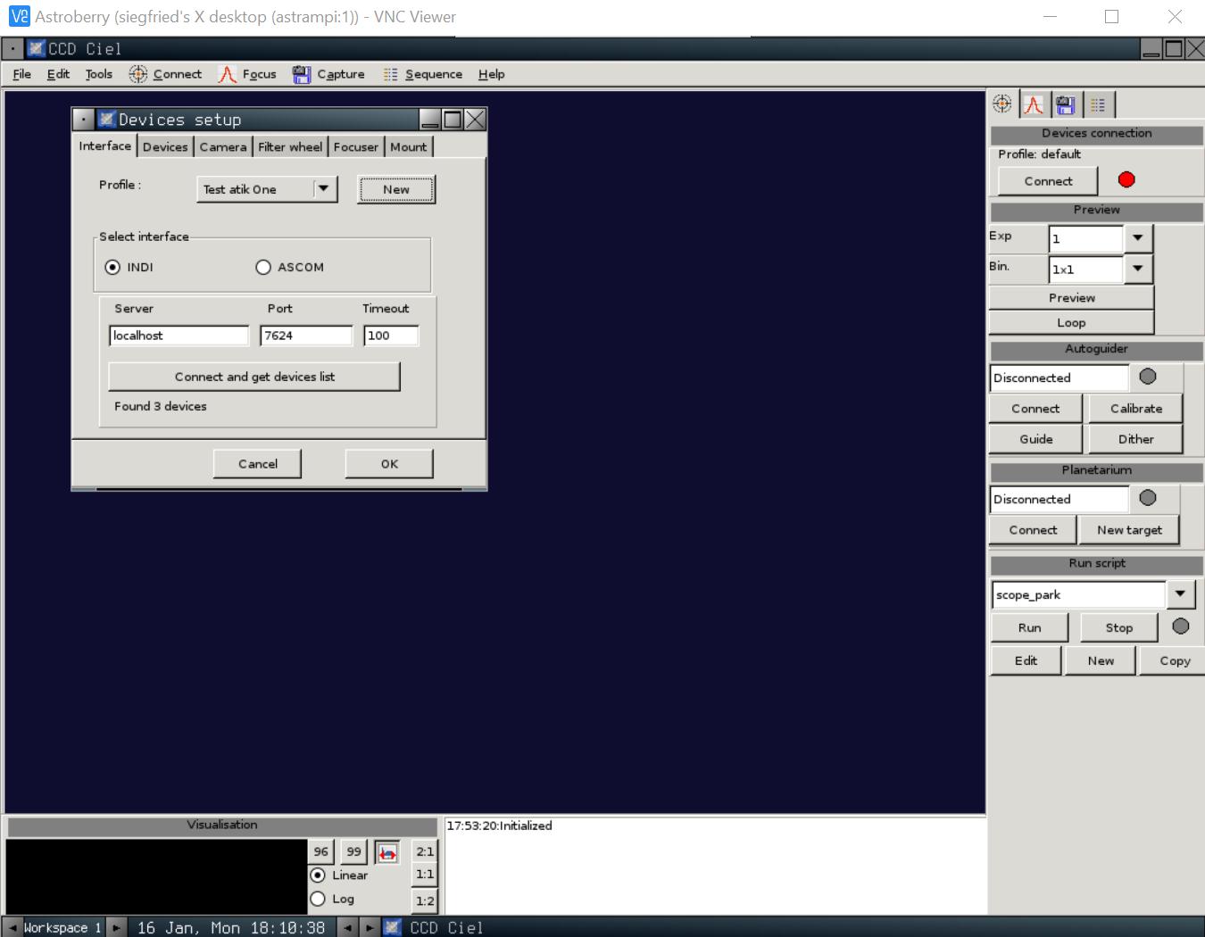

J'ai installé quelques soft sur RaspberryPi2.
L'atik One marche avec PHD2.

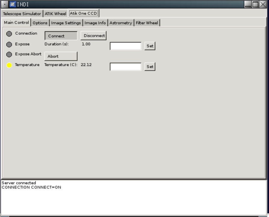

Le driver indi est bien démarrer.
La camera sélectionnée :
La configuration, a ce stade j'arrive à connecter la caméra, à régler sa température, à positionner la roue à filtre interne:

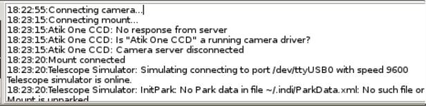

Ça se gâte dans le module principal, impossible de connecter la caméra :
Quelqu'un a réussit à la faire marché?
J'ai eu les mêmes messages que vous avec mon APN CANON. C'était parce que lorsqu'on le connecte il est automatiquement monté par le système et n'est donc pas dispo pour CCDCIEL. Il faut démonter la caméra pour pouvoir l'utiliser.
Modifié par rmor51
Ok et merci, très bonne piste, je vais tenter ça.
Ecore faut-il savoir comment démonter la caméra, un disque c'est Umont, quand au paramètres je sèche. Je vais chercher, je ferai signe dès que je peux.
