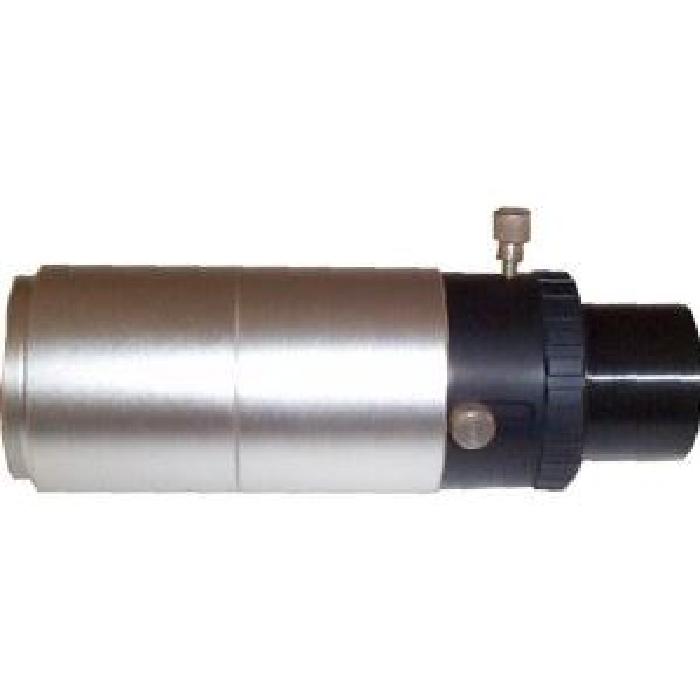

Question sûrement idiote mais est-ce que la taille des bonnettes est standard ?
Si oui, existe-t-il un adaptateur vers T2 qui se fixerait à la place de la bonnette ?
Il me semble avoir vue ça sur le net mais je ne retrouve plus, alors peut-être que j'ai rêvé.
Merci.

Tu as l'adaptateur Baader OPFA-1 qui te propose le M42 un peu partout
Tu mets l'oculaire dans le truc noir et tu refermes.
S'il y'a trop de tirage tu enlèves des bagues.
Pour ce type de montage les plossls ou les orthos sont plus indiqués que les grand champs.
Autour de 50E
La projection à l'oculaire marche bien pour des facteurs de grandissement important : X5, X6 et au delà. Donc plutôt sur des F/D courts, comme les Newtons. Avec des facteurs de grossissement trop petits on a de l’aberration de sphéricité.
En desous une barlow est plus performante et on en a des pas trop chères jusqu'à x5.

Je ne parlais pas d'un filetage sur l'oculaire mais de la gorge dans laquelle on insère l'oeilleton.
J'ai bien vu qu'il y avait plusieurs méthodes dont les tubes allonge T2, mais c'est très cher pour ce que c'est, j'en ai pas trouvé noname.
J'ai pû utiliser l'apn avec l'oculaire fournit avec le mak127 en intercalant le raccord T2 + bagues allonge macro. Mais la taille en largeur des oculaires est limitée par le diamètre interne des bagues (à peine plus large que le coulant).
