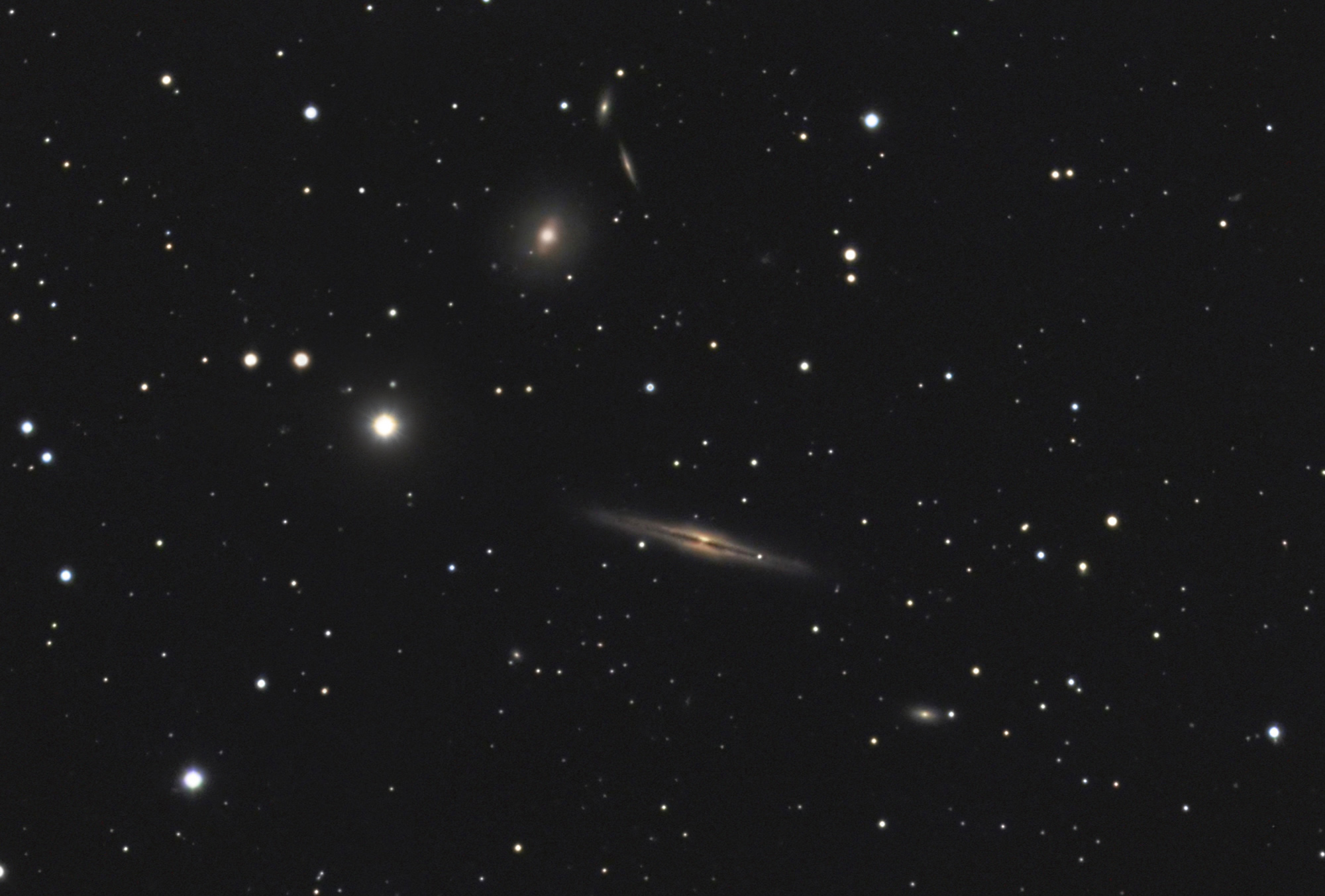

Ngc 973 est une spirale vue parfaitement de profil, traversée par une bande de poussière marquée. Elle ressemble beaucoup à Ngc 891 en plus petit. Christian, mon "collègue astrophotographe" du Nord avait proposé sa version semaine dernière : http://www.webastro.net/forum/showthread.php?t=144809.
Cette galaxie présente un angle apparent de 3.5' d'arc pour une magnitude de 13 environ. Elle est située à 200 millions d'AL environ. Son bulbe à 2 bosses est une caractéristique des galaxies avec une barre en résonance verticale qui élève les étoiles au dessus du plan galactique (source : Galaxies et Cosmologie Fr Combes Edition Ellipses).
La grosse étoile à gauche du fuseau est proche de nous, à seulement 940 années lumières, elle de classe KO, un peu plus âgée que notre Soleil.
Ngc 973 , image tronquée par le forum (faire clic droit souris et ouvrir dans un autre onglet pour avoir l'image 2000 pix) :

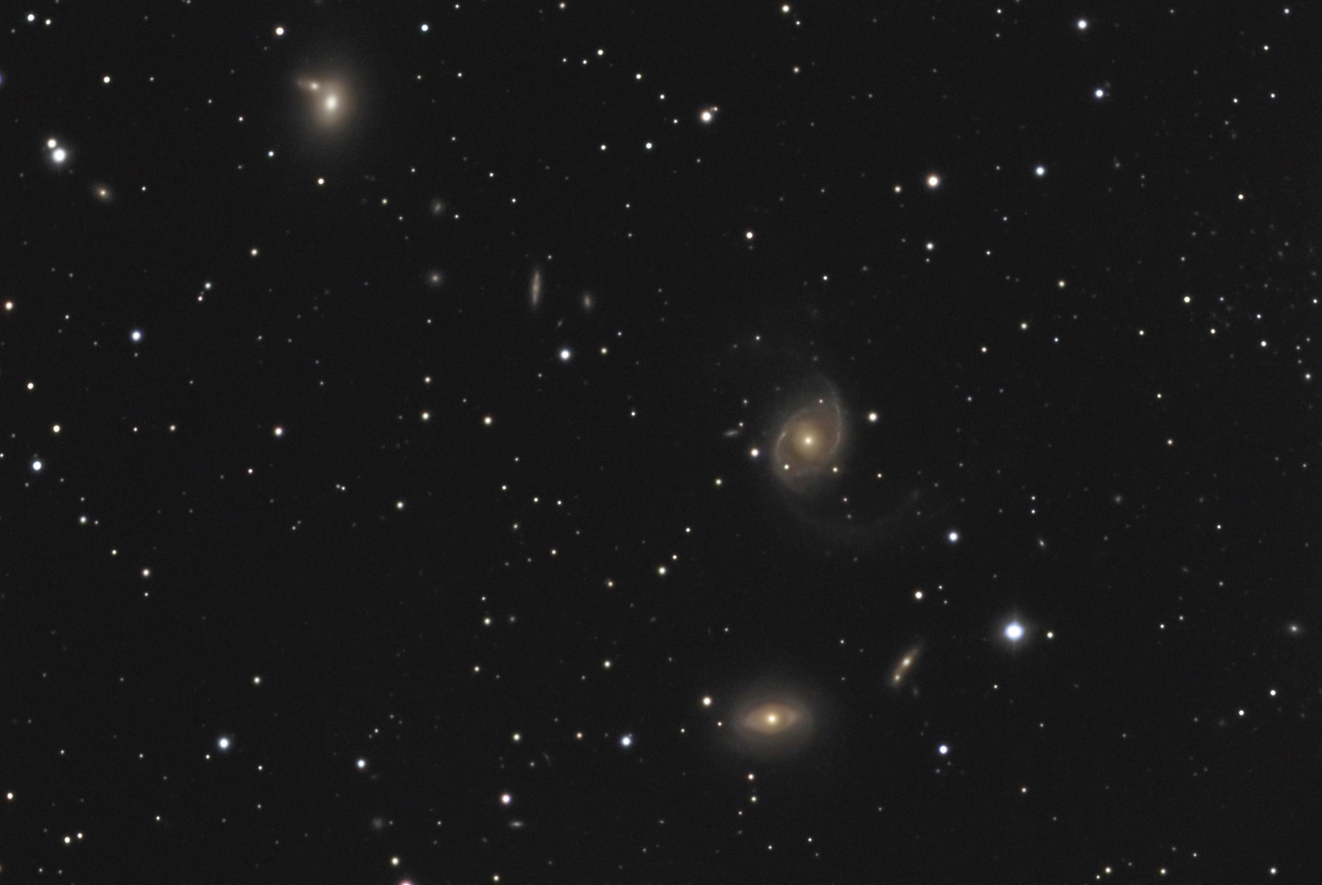

La seconde image concerne Ngc 974, située à quelques minutes d'arc de Ngc 973. Elle appartient également au Super Amas Persée Poissons.
C'est une spirale aux bras très tenus et difficiles à "sortir" en imagerie à F10. Elle est du type SB. En dessous une autre galaxie Ngc 969 dévoile sa morphologie de jeune spirale, les bras sont peu formés. Juste sur la droite un couple de 2 objets Ngc 970A et B sont en interaction. Ils sont vus en arrière plan à plus de 400 millions d'AL.
Dans le haut de l'image un autre couple de galaxies en interaction.
De nombreuses galaxies lointaines et anonymes sont visibles sur le bord droit de l'image.
Ngc 974, idem :

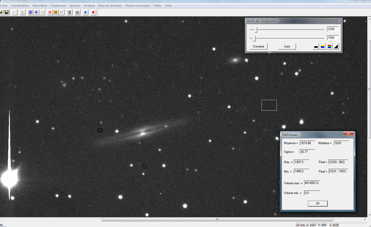

Fond de ciel N973 = 1600 ADU avec un sigma de 37. Sur compil on obtient 1500 avec un bruit résiduel de 5.6 ADU avec 22 poses unitaires.
Mêmes conditions pour N974, mais le bruit résiduel est plus faible (4.9 ADU) compte tenu des 27 poses.

Une brute de n973 avec la mesure de bruit sous Iris :
