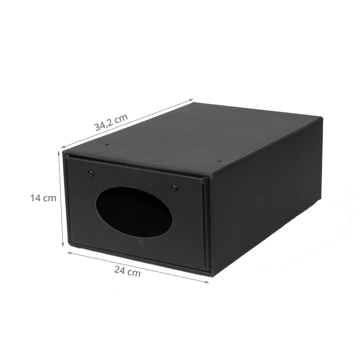

Un autre exemple : un trou dans un grand carton peint en noir (ou recouvert de velours noir) à l'intérieur est un "piège à lumière" très efficace.
La première image que je trouve pour illustrer ce que je veux dire :

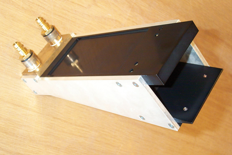

Un système industriel pour piéger un faisceau laser de grande puissance :
