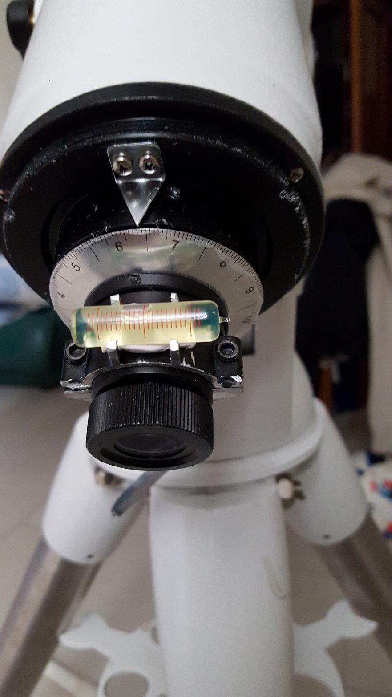

Le suivi de ma monture NEQ6 n'était pas parfait et j'avais souvent une grosse dérive après 1 ou 2 heures de suivi , ça venait à chaque fois de ma mise en station qui était imparfaite, pourtant je passais beaucoup de temps et j'essayais toujours de la parfaire , à la fin j'ai compris que je ne pourrai pas faire mieux avec le matériel que j'ai. Donc je me suis équipé du nouveau réticule skywatcher de chez pierro astro, il est très précis , mais auparavant il faut le régler ,il faut être patient , ça prend un certain temps .
J'ai vu aussi sur leur site un niveau à bulle qu'on met autour de l'oculaire et ça permet d'avoir l'orthogonalité parfaite en regardant ce niveau une fois étalonné une 1ere fois. C'est utile pour les nomades bien-sur. Je me<suis dit que c'est facile d'en faire un.

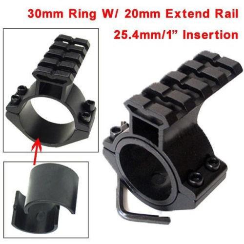

En glanant sur le site Aliexpress en cherchant un collier pour éventuellement l'adapter , j'ai trouvé celui-ci , il est en aluminium anodisé , diamètre interne de 30mm , c-a-d celui de l'oculaire.
https://www.aliexpress.com/item/Scope-Barrel-Mount-1-25mm-30mm-Ring-Adapter-20mm-Weaver-Picatinny-Rail-Rifle-Pistol-Airsoft-Gun/32719294905.html?spm=2114.13010608.0.0.dGneXp

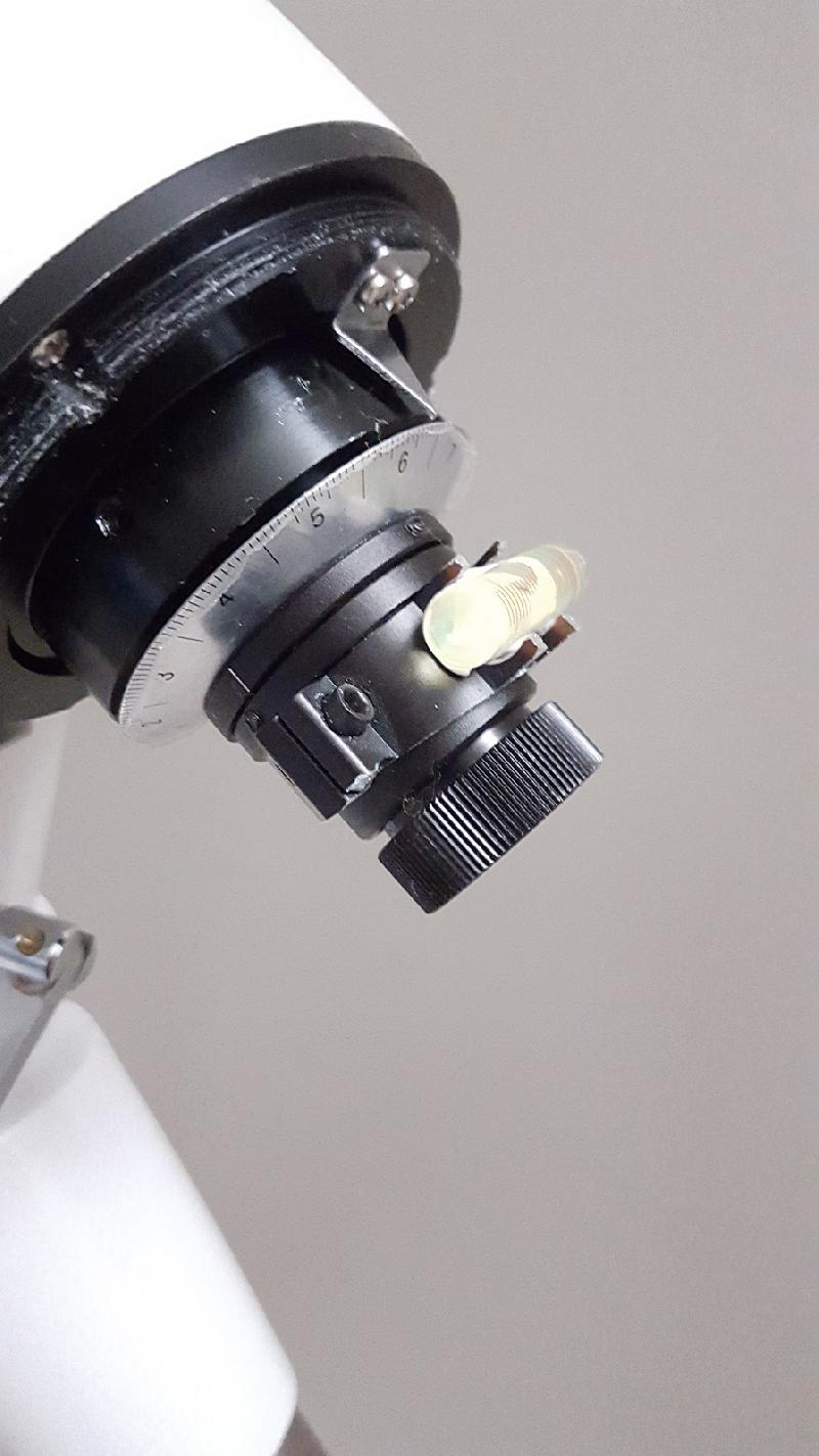

J'ai découpé le collier à la scie à métaux , puis avec une perceuse j'ai percé le haut permettant d'introduire le niveau à bulle que j'ai ensuite collé. J'obtiens un niveau tout beau pour 10mn de travail et 4.5€.

Ce n'était pas parfait pour moi, d'ailleurs j'ai fini par changer les courroies et les roulements. Pour le tuto de captainflam oui je l'ai déjà vu, et il est bien fait.
Le niveau nous évite seulement d'avoir à manipuler les 2 grosses vis d'altitude pour avoir la barre du poids bien perpendiculaire avant de mettre en place l'étoile polaire en fonction du lieu et l'heure. Ces 2 vis sont très mal fichues sur l'EQ6.
