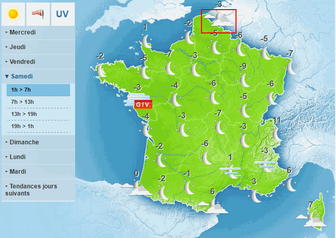

Finalement mauvaise météo !!!:confused:
Modifié par etmo

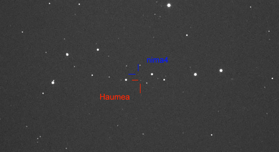

cette nuit, avec un ciel superbe (-14° dans le local astro :o )
10 s en bin 2 Atik 383 sur T200/1000 sans filtre
Haumea est à peine visible

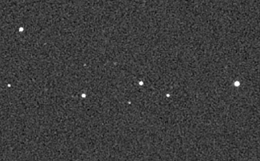

avec 1 mn en bin 2:
on distingue les 2

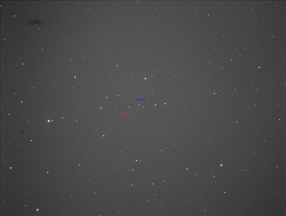

le champ de ce matin
demain matin...je resterai sous la couette :be:
