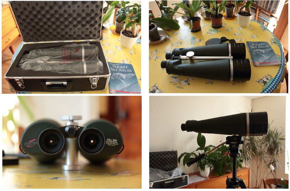

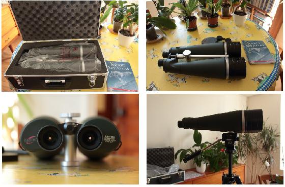

1/ Le matériel :
Le carton est soigné, le contenu est entouré d'innombrables chips en polystyrène, ça risque rien.
Voici ce qui se trouve sous les chips :
(Cliquer pour agrandir)
Elles sont livrées dans une mallette de transport en alu (53 x 31 x 19,2 cm) garnie de mousse, de qualité standard, avec deux clefs.
On trouve dessous une dragonne, un chiffon doux et une notice succincte.
Très pratique pour amener l'instrument sur le terrain, on n'aura pas peur de les transporter partout.
Une sacrée "bête" ces jumelles : elles sont énormes (j'ai mis un PSA à côté pour avoir une échelle) !
Mesures : 46,8 x 25 x 10,7 cm
Et lourdes : 4,5 kg.
Trépied costaud indispensable, fait confirmé par un essai rapide à mains levées ! Je verrai à l'usage cette nuit, mais je pense devoir changer le mien ... :be:
L'impression générale est bonne, ça "fait robuste", rien à redire aux finitions.
Dépourvue de molette centrale, la mise au point (MAP) est faite en tournant chaque oculaire (non interchangeables) sur lui-même, ils sont assez souples ; gradués, très pratique lorsqu'on observe à plusieurs pour que chacun retrouve sa MAP.
Le réglage inter-pupillaire s'obtient en faisant pivoter les deux corps autour de l'axe central ;
Ce réglage est très ferme, faut vraiment y aller ! Avantage, ça ne bougera pas en manipulant le bestiau.
Un élément coulisse le long de cet axe pour équilibrer l'instrument sur le trépied, la grosse molette sur le dessus servant à le bloquer à la position désirée.
Deux pas Kodak sont disponibles pour la fixation : le 1/4 qu'on trouve partout, un peu "limite" dans notre cas, et en dévissant un réducteur on aura un 3/8 nettement plus sérieux pour fixer ces grosses optiques ! :cool:

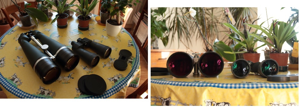

Les lentilles avant sont protégées par deux bouchons en caoutchouc, de même pour les oculaires qui ont des capuchons tenus entre eux, moins faciles à faire tomber !
Le traitement des optiques n'est manifestement pas le même, reflets mauves pour les Kepler et verdâtre pour les Paralux.
La différence avec mes 11x70 et surtout les 10x50 est impressionnante !

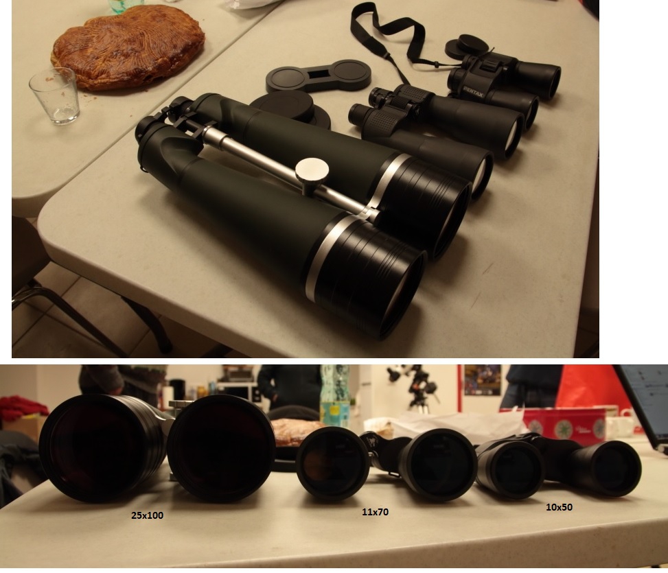

C' est vrai que si tu avais mis une photo avec les 7/50 en plus à côté,
on se serai encore mieux rendu compte de la bête.
Bonnes observations.
JM

Bonjour JM,
J'ai tenu compte de ta remarque : une amie de mon club d'astro m'a prêté sa paire de 10x50 pour faire la photo de comparatif ! ;)

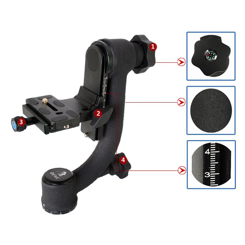

Mer.....credi,
pourtant certaines ont ce petit filetage qui change la vie sans changer les oculaires:
Au sinon une solution pour un bon trepied, la rotule pendulaire:

Je ne connaissais pas la rotule pendulaire, je me demande si ce sera assez costaud ...
> OK Den, c'est vrai que la crémaillère est géniale quand on change de hauteur de visée, vécu dans la nuit : on peut ainsi trouver la bonne position pour sa tête.
J'ai fait un mail à DigitPhoto avec mon cahier des charges (hauteur, charge, filetage 3/8, etc.), on va voir ce qu'ils proposent, mais ça risque de faire mal au budget ! :rolleyes:
L'idée du trépied lourd + tête fluide est bonne, je vais étudier ça.
> Astronome04, tu m'a mis le doute mais non, je viens de vérifier, pas de filetage frontal. :cry:
C'est bien dommage, c'est tellement facile à produire.

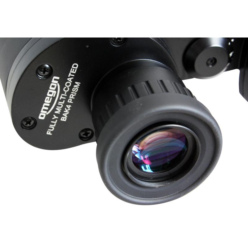

Sur les miennes je n'ai moi non plus pas de filetage, je voulais juste savoir si tu avais eu la chance d'en avoir une avec filetage, je t'avoue ça m'aurait énervé, on ne voyait pas bien sur ta photo lol.
Je pense qu'il doit être facile de créer un adaptateur, soit pour clipser un filtre dans la bonnette ou alors une bonnette avec filetage intégré ou adaptateur intégré, avec l'impression 3d ça doit être faisable, moi j'utilise un adaptateur pour filtre apn mais ça tiens pas des masse lol j'ai failli perdre mon filtre en pleine nuit plusieurs fois :be:
