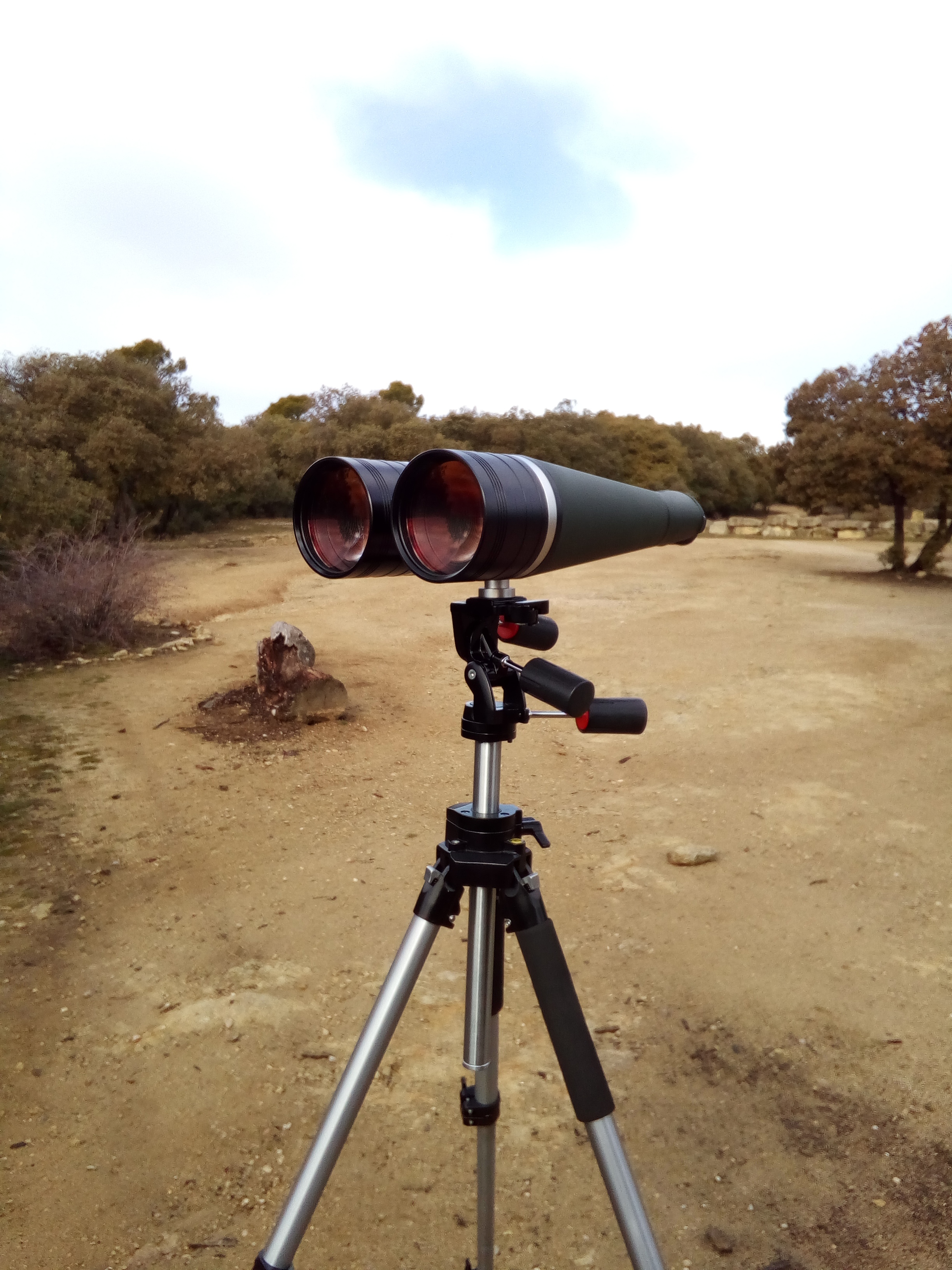

Et voici la bête:

Autre question tant que j'y suis : quel est le modèle de ce trépied ?
Tu le trouves suffisamment stable ? Pratique ? Merci !

Le trépied est un oxyrian, une copie du omegon titania 600 (ou triton) avec une tete 3d walimex que tu trouves ici a 19€: http://www.cdiscount.com/photo-numerique/accessoires-photo/dynasun-wt010h-tete-de-trepied-3d-metal-rotule-pro/f-1121103-dyn4260374151128.html?idOffre=79219978#mpos=6|mp que tu trouves ici sur pierro astro à 35€ http://www.pierro-astro.com/materiel-astronomique/jumelles/tete-rotative-3d-pour-trepied-photo_detail (attention le lien plus haut semble être une copie celle de pierro est une vraie donc une garantie de qualité)
Ensuite ce trépied convient parfaitement pour un 20x80 et supportera largement les 25x100 par contre la structure 3d de la tête arrivant à ces limites et il faudra absolument utilisé une graisse teflon ou lithium et même avec ceci la "pointée" des objets ce fait par a-coup un peu gênant mais bon vu le prix du trépied 65€ à l'époque, ça roule bien et c'est confortable et ça supporte le monstre :be:

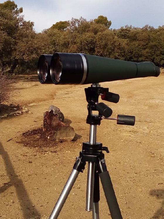

Voila comme promis
Et je peux aller encore plus haut à 75° ça tiens largement la je t'ai monter le truc a l'arrache,
en plus c'est confortable, seul probleme, les a-coups un peu génant pour la visée :be:

Oui mais bon, tu es quand-même obligé de bloquer le frein à fond non? Du coup plus de fluidité dans les mouvements...
Faudrait fabriquer un truc en "U" ou alors fixer une tige avec contrepoids histoire de ramener le CG sur l'axe de rotation.

Pas tant que ça patte. Les à-coups sont du au revêtement de friction dans les axes qui sont sans patins téflon, c'est direct ferail sur férail, mais je peux me servir des axes azimutales sans serrer comme un malade tkt. Mais c'est sur que avec une pendulaire ou avec un système de contrepoids ça arrangerait bien des choses :be:
La tête vidéo est ce que j'ai trouvé de mieux jusqu'a maintenant, allié à la crémaillère du trépied c'est redoutable de rapidité pour passer d'un coin à l'autre du ciel.
