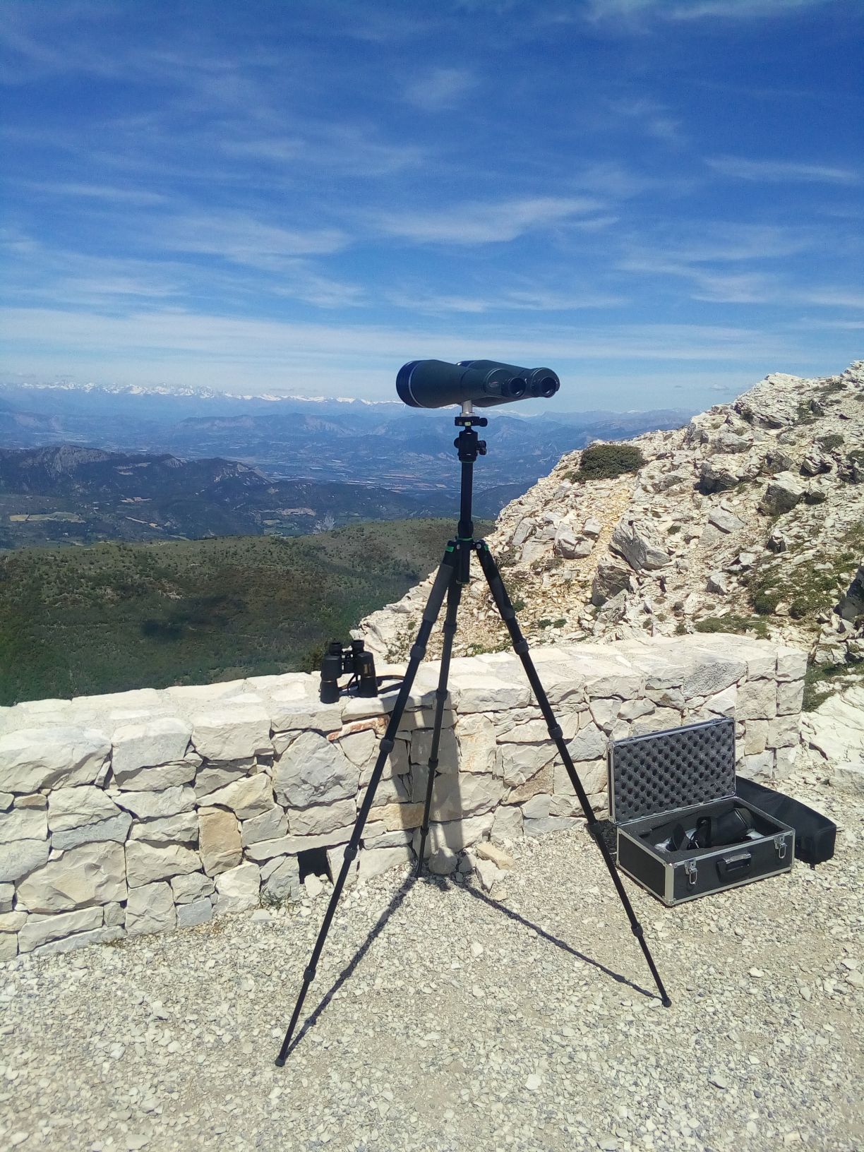

Les pares-buée sont faits avec des raccords pvc de diamètre 100mm que j'ai peint en noir' intérieur comme extérieur.
J'ai simplement alésé les bords côté juju avec dremel . Elle ne s'emmanchent pas beaucoup sur l'optique et ce n'est plus mal c'est plus facile à enlever pour le rangement dans la mallette.
La poignée me convient très bien, c'est une question d'habitude, bien sûr pour le zénith c'est casse cou, mais il n'y a pas que le zénith à zieuter.
@Astronome04 : la marque m'est inconnue, je l'avais achetée sur la bay il y a quatre ans.
Modifié par Breizad

Juste une chose en regardant la photo que tu nous as fourni il semblerait que tu sois limité a 30/35° sur la hauteur d'observation et il doit falloir jouer sur la hauteur de deux pieds du trépied pour pouvoir incliner un peu plus tes observations.
Confirme moi, pour ma curiosité :be:
Merci ;)
Merci ;)
Si si si...c'est jouable :be:
La poignée permet de placer les jumelles à 90°, mais là bien sûr ça devient casse cou.
Mon trépied mesure 1,80 lorsque la partie centrale est complètement sortie, ce que j'évite étant donné le poids des jumelles et le risque d'accentuation de flou de bouger.
J'utilise rarement les jumelles au zénith mais plutôt pour les objets situés jusque 50 voire 60°.
De plus je regarde, assis sur un siège de repasseuse récupéré pour cinq euros chez Emmaüs!!
L'écartement du trépied est important ce qui me permet d'être idéalement assis.
C'est sûr que ce n'est pas la panacée pour les cervicales lorsque l'on commence à s'approcher du zénith,mais il faut relativiser, on ne regarde pas tout le temps à 90°.
Et puis c'est un outil d'appoint et de liberté surtout.
J'utilise mon 130/650 lorsque je veux vraiment m'intéresser à un objet particulier, mais pour une ballade parmi les Messiers je suis fan des jumelles.:wub:

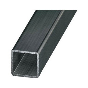

Une solution efficace (et confortable) à laquelle je pense de plus en plus ces jours-ci, serait une monture à parallélogramme, du genre de celle réalisée par Chab (réponse #11) illustrée ici :
http://www.webastro.net/forum/showthread.php?t=145696
Alliée à une chaise longue, évidemment ! :p:be:
Avec une section de tubes un peu plus importante (40 ou 50 mm ?!) ce devrait être costaud, et pratique pour observer au-delà de 60 ° ... ;)
Mais moins pratique à transporter qu'un trépied, faut savoir ce qu'on veut !

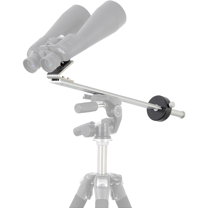

Je vais plutôt travailler sur une monture pantographique pour mes 25x100
Il me plait bien ce système avec un contrepoids.
La charge totale appliquée sur la tête (y compris le CP) approchera les 8 à 9 kg je présume.
C'est de ton cru ou est il commercialisé ?

Absolument d'accord avec toi, je parle de ce système pour les grosses sorties, mais c'est vrai qu'en nomade mon trepied carbone ou mon triton me suffise largement :be:
Bonsoir
Astro04 :
C'est commercialisé par astroshop ICI, mais pour des 25x100? je pense que ca ne passerra pas.
Je vais donc en fabriquer un avec une barre carré:
Lequel j'y inséré en force ou souderai un tube rond a l’intérieur pour les contrepoids avec un systeme de retenu des contre poids maison style bague de parafocalisation:
tube-rond-acier-brut-l-1-m-x-diam-14-mm.jpg?$p=tbzoom
Lequel je lui souderai ou fixerai une equerre charpente:
Que je renforcerais si besoin ai pour éviter les flexions du au poids et que je tordrais pour lui donner un angle de 30°.
Et j'acheterais un vis kodak ICI
Des contrepoids décathlon (j'en ai) le tout fixé sur mon heq5 avec un tube allonge et avec la raquette j'ajuste la visée.
Je pense que c'est vraiment ce qu'il me faudra et ça coûtera 20€ maximum et une a deux heures de boulot :be: et 80€ le tube allonge qui pourra me servir pour la photo aussi.
Ps: bien entendu la dimension des barres seront en fonction de mon heq5 du poids a transporter et de la charge toléré et rien ne m’empêchera d'en fabriqué un pour mes 20x80 pour mon trépied triton ou carbone :be:

Juste pour le plaisir des yeux et de ce moment que j'ai vécu à Lure avec mes 25x100:
Imaginer les ecrins au fond? :wub::wub::wub:
Et bien ces jumelles sont vraiment excellentes, même si la transparence ce jour la était laiteuse :be:
Autant en diurne que en nocturne ;)
Mes Bushnell faisait grise mine ce jour la lol :be:
