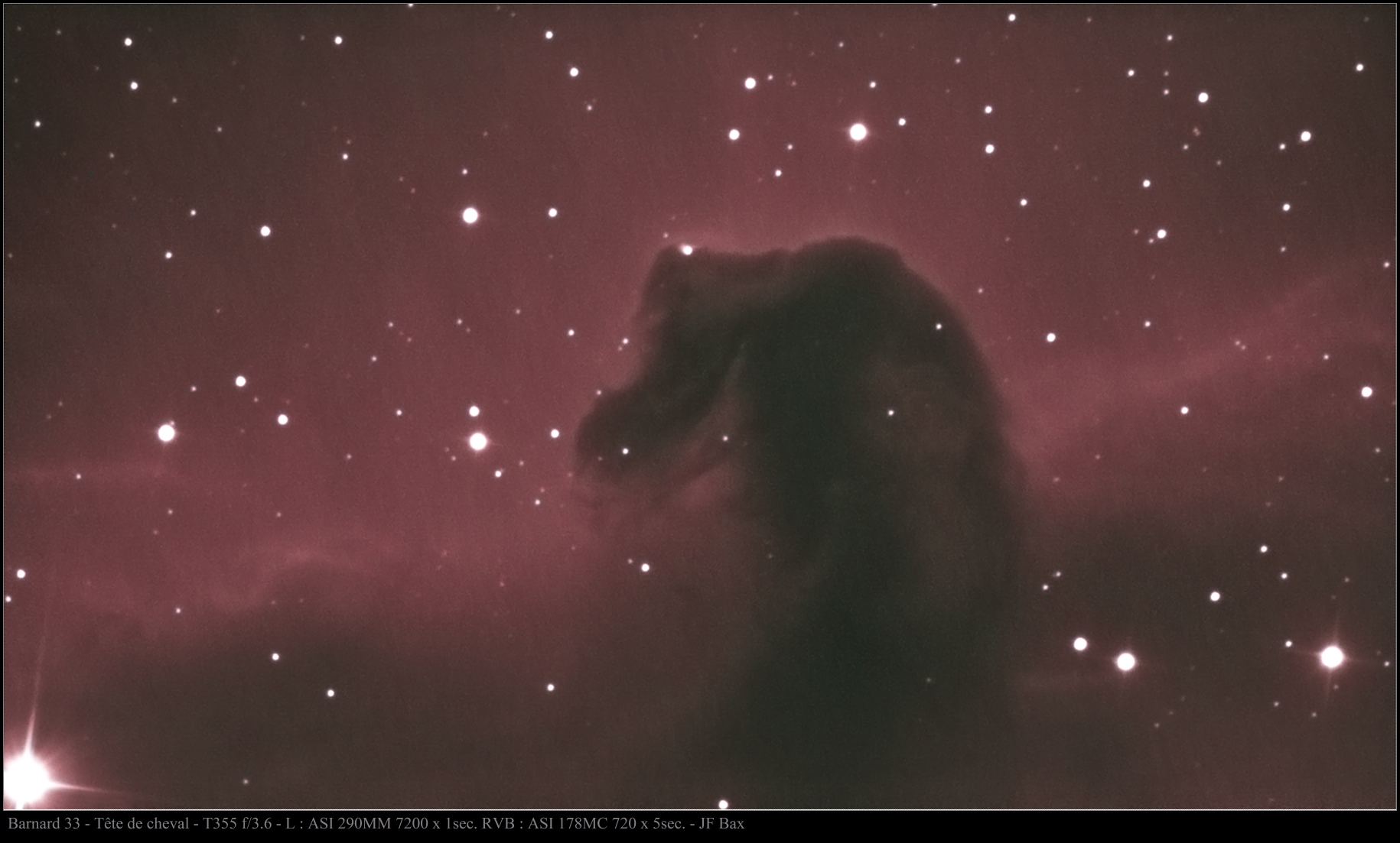

j'avais une mission sur cet objet pour la chambre de ma fille qui est dingue des chevaux. Je m'y suis donc collé hier soir, avec la technique habituelle des poses courtes.
Il y a 2 heures en poses de 1 seconde avec l'ASI 290MM et 1 heure avec l'ASI 178MC pour la couleur.
Je me suis arraché les cheveux au traitement avec le banding de la 178MC sur la couche bleue. Autant c'est gérable avec un petit objet, autant sur un objet étendu comme ici c'est difficile à enlever sans détruire la balance des couleurs. J'ai donc fait un compromis, et du coup c'est pas nickel, il reste une légère trame.
Mais bon, objectif atteint quand même, il trône au dessus du lit

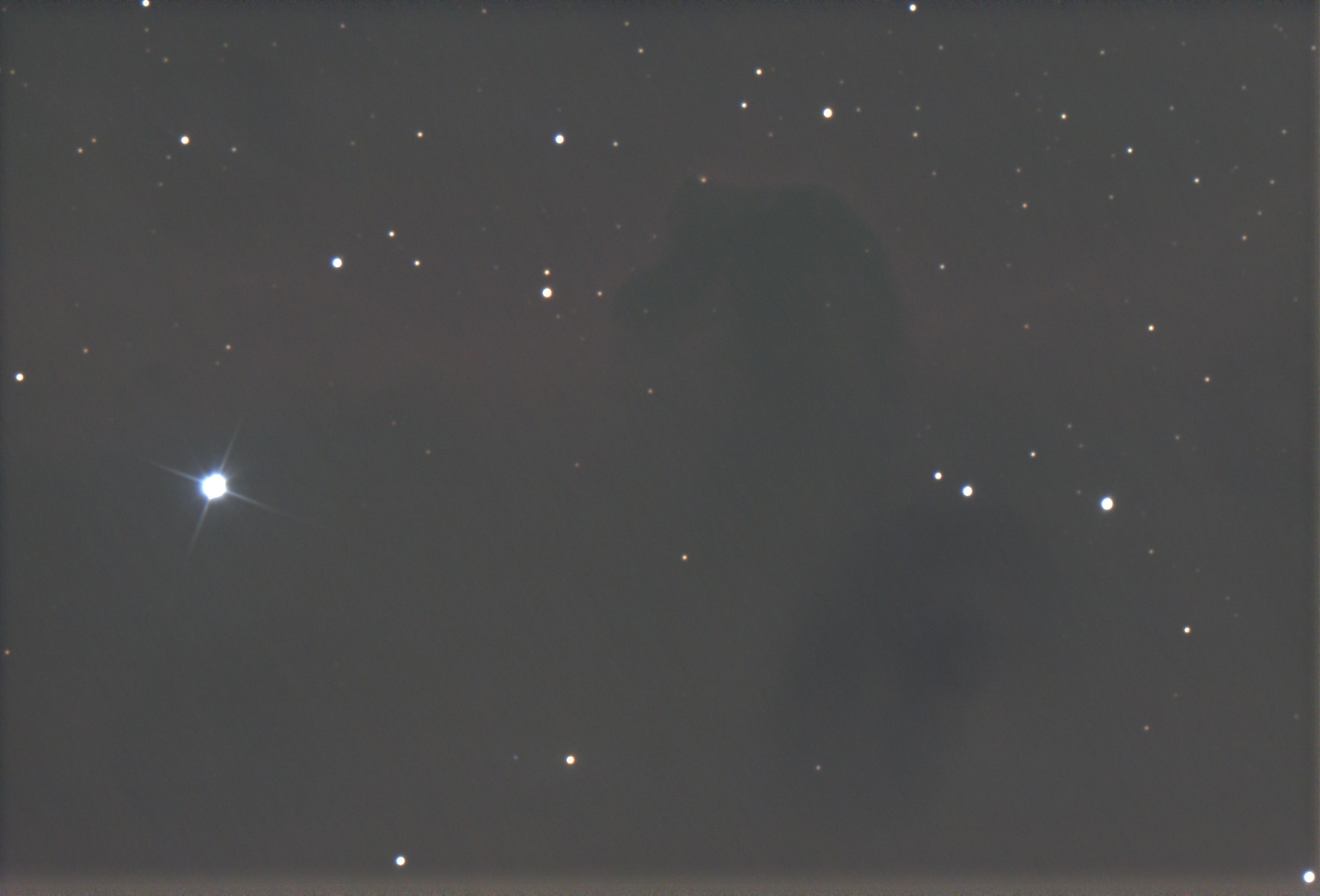

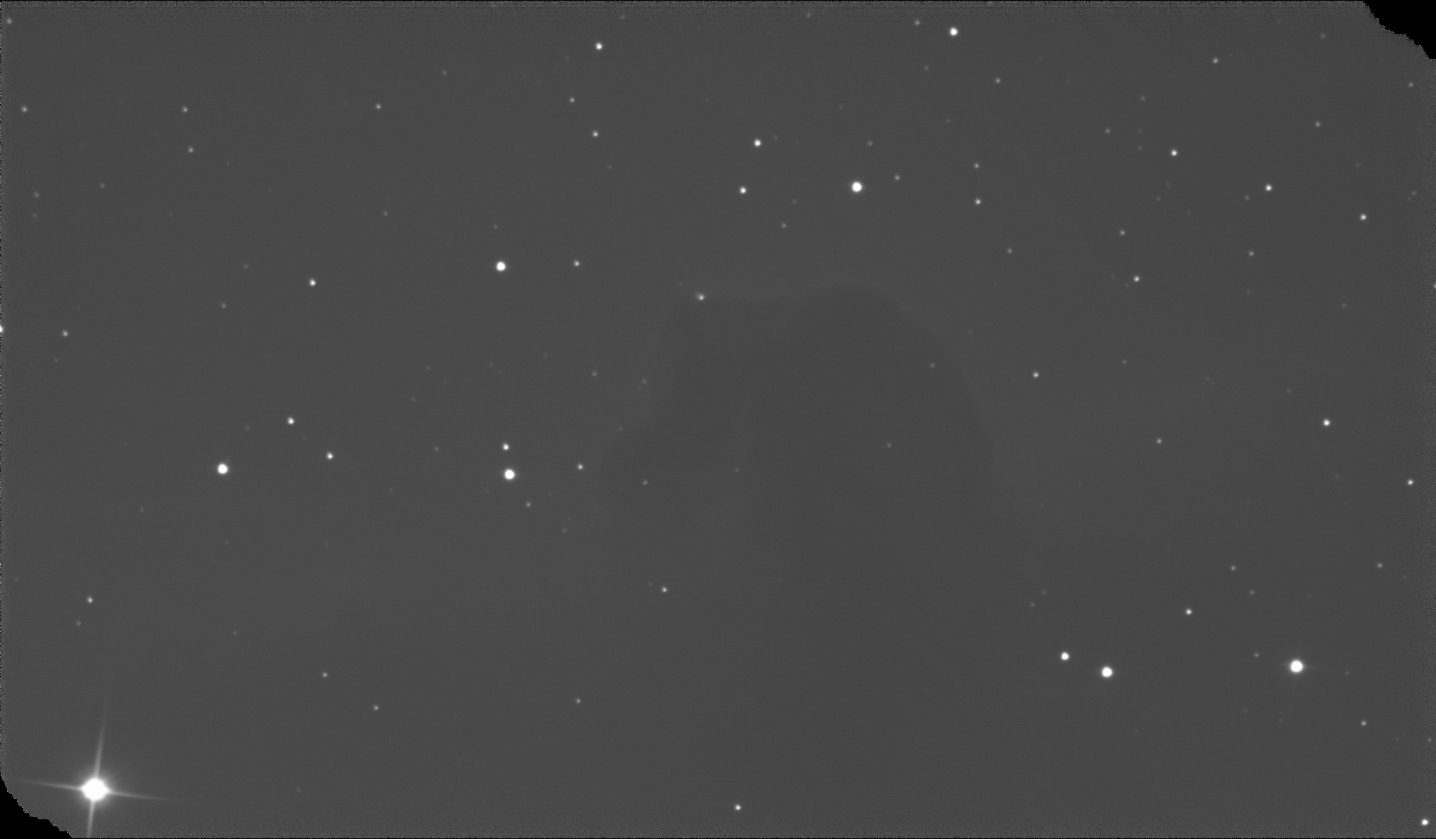

tu pourrais nous mettre la couche NB et couleurs ?
Merci Manu. Il n'y a pas à proprement parler de couche NB et RVB. En fait je ne traite pas les 2 séparémment jusqu'à la fin avant superposition (avec CS par exemple). Depuis la M82 que j'ai posté ici, je trouve plus efficace de traiter chaque sub de 20 min (NB + couleur) et ensuite de compositer chaque image LRVB obtenue. La trame de la 178 est plus discrète avec cette méthode. Mais je ne sais pas pourquoi :b:
Je te poste 2 subs de 20 min, une NB et une couleur. Les niveaux sont un peu tirés. La couleur est bien tramée comme je le dis. Et il y a eu du givre à la fin sur la vitre (grosse tâche sombre, mais quasiment hors champ pour la 290MM).

C'est un bon résultat cette tête de cheval avec des courtes poses, le total de 3 heures apportent un signal correct, suffisant pour montrer l'essentiel.
En revanche je ne pige pas trop le traitement des "sub de 20mn", mais ce n'est pas grave.
Oui, j'en conviens, ça mérite une petite explication ;) :
Je fais des films de 20 min chacun en format SER (j'appele ça une sub). En NB avec l'ASI 290 et en couleur avec l'ASI 178. Chaque sub est empilée sous AS!2 pour faire des images NB et des images couleur, chacune de 20 minutes de pose. Ces premiers résultats seraient comme des brutes prétraitées en imagerie classique.
Ensuite, je composite NB + couleur pour faire des LRVB, toujours avec ces poses de 20 minutes chacune.
Pour finir, les LRVB (6 dans ce cas) sont compositées entre elles sous IRIS.
Je trouve le résultat meilleur que de compositer toutes les NB entre elles, puis toutes les couleurs entre elles, avant de les mélanger.
Hem..., je sais pas si c'est plus clair :b::b:
JF
