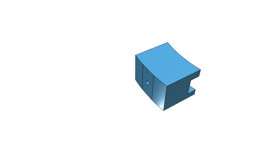

suite à l'achat d'un D-ERF 160mm d'occasion (merci Olivier) , j'ai abandonné le montage interne (75mm) comme sur ma lunette de 120mm , pour passer à un montage classique sur l'avant du pare-buée.
Ayant ouvert une discussion sur ce forum sur la nécessité de mettre le filtre contre ou loin de l'objectif, la majorité des réponses (1 mais de maitre T.Legault (edit 2 JP Brahic)) = pas d'importance mais préférable au plus prés , donc comme cette lunette ne servira qu'au ha solaire autant le mettre à l'intérieur . éventuellement pour la LB il suffira de sortir le pare-buée et mettre soit un hélioscope de Hershel soit un astrosolar (la buée et la lumière parasite latérale en s'en moque en solaire)
Le montage sur ce lien

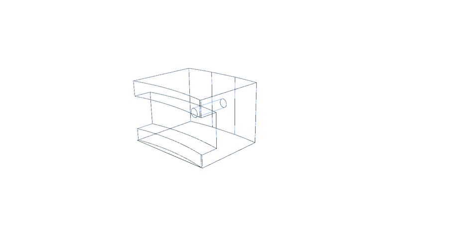

Questions: :sais tu avec quel type de filament 3D ton pote a fait les pattes de fixation? comme toi,je dois pouvoir les tarauder et qu'elles resistent a la t°c.
                  :as tu été satisfait de ton montage du filtre decrit ici  ?  https://astropol.pagesperso-orange.fr/lulusolw/modifica
                  :si c'etait a refaire,referais tu a l'identique?sinon,que changerais tu?
                  : j'ai dans l'idée de ne pas brider le filtre et de laisser de l'ordre d'1/10 de millimetre de jeu axial et lateral? est ce correct?
