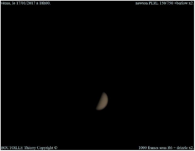

Bonsoir à tous,
J'ai traité mes dernières vidéos avec ma barlow x2 et une dernière image en est sortie avec cette fois-ci une légère teinte.
Toujours pas plus de détails mais je la met quand même pour le partage.
Merci de donner vos impressions.

Oui, la motorisation est toujours mise quand je capture, j'arrive mieux à traiter...cela ne saute plus.
Pas facile cette vénus...mais quel bonheur ce 150/750.

Venus requiert des filtres très spécifique pour avoir quelques détails, en tous les cas elle m'impressionne tous les soir en visuel et je comprends mieux pourquoi il lui on donné le nom de la déesse.

Ne t'affoles pas car sur Vénus il n'y a pas grand chose à observer sauf si on utilise une caméra monochrome avec les filtres adéquat type W47 ou un UVénus pour faire ressortir son atmosphère et encore c'est très subtile.
Au fait Thierry tu utilises quoi comme caméra, elle est pas inscrite dans ta signature.
Tu as essayer d'empiler avec Autostakkert2 ? Si tu le fais il faut cocher la fonction "edge" qui est spécifique pour les planètes qui font des phases.
On laisse les cases cochées en vert du coté rond de la planète et on décoche celles qui sont du coté "plat" coté terminateur dirons nous :)
Pour le traitement, j'ai utilisé registax 6 car j'obtient plus de résultats.:)
Par contre As2 n'est pas mon logiciel préféré, j'ai pas mal de bugs et il faudra que j'essaie d'empiler avec.
Pour la caméra, c'est une webcam très basique dont je découvre encore des réglages.
Je fait particulièrement attention à l'histogramme pour ne pas cramer la cible et les résultats sont meilleurs.;)
Je regarde pour la changer, prendre un autre produit, c'est pour cela que je ne la met pas dans ma signature...j'ai honte.:cry:
On retrouve des caméras vendues en boutique astro avec le même capteur qui équipent certaines webcam très basique...vendues à 10 euros!!!:b::b:
A tenter sur la lune, jupiter et saturne.
