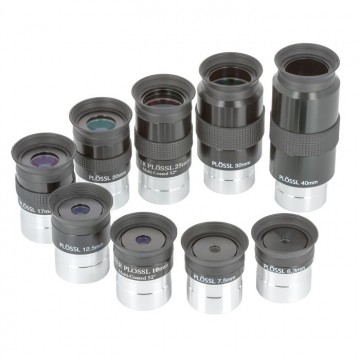

Déjà au moins deux oculaires, encore une fois ceux-là sont indignes d'un tel diamètre.
2 oculaires coulant 31,75mm : Super 10mm et Super 25mm
Ils coûtent 30 balles pièce, sur un tube à 3000 euros :be:
Mais déjà rien que là tu peux manger la marge si tu t'enflammes...:cool:
C'est 2fois moins cher : 32eur les deux !
C'est du Kelner pas du tout fait pour des tubes à court F/D.
Un plossl serait beaucoup plus adapté, mais 2 fois plus cher.
Salut olivdeso!
On ne doit pas parler des mêmes, ce sont bien des plossl, et même des "Super" Plossl :rolleyes:, voilà la photo de famille:
Le 10mm seul chez OU à 30 euros, je me demande s'ils en vendent beaucoup ;)
http://www.telescopes-et-accessoires.fr/fr/oculaires/580-oculaire-sky-watcher-sp-10-mm.html
Ce qui ne justifie toujours pas à mon sens le fait qu'il équipent un instrument à 3000 euros. Hormis à considérer que les acheteurs de ce genre d'instrument sont déjà équipés dans ce domaine??
Comme beaucoup j'en ai hérité sur mon Skywatcher, seul le 25mm me sert encore un peu.
A noter que chez astroshop ils gagnent le qualificatif "APO" et au passage 10 euros... :?::mad:

Salut Doub67, c'est vrai que de tous ce que j'ai lu et vos conseils, j'ai longuement hésitez à acheter les ES82° mais ce qui a été décisive c'est:
_ Aucune expérience sur ce que peux donner les différents diamètres
_ le prix (en moyenne 180 euro pièce)
_ vos conseils
_ d'autre conseils
_ le besoin de m'apercevoir ce que je peux voir
_ le prix de cette malette bien conditionné et le rabais que le fournisseur m'a fait ;)
Voilà grossièrement pour les premiers accessoires. En revanche quand je verrai ce qui me plait niveau des occulaires pour les observations, je pourrai investir un peu plus pour la taille qu'il me paraitrait la meilleur :)
Je reste toujours à l'écoute, je pense que d'ici un mois et si j'ai pu faire mes premières observations, je pencherai du coté des filtres, et barlow
Encore une fois j'ai aucune idée de que ca peut donner malgrès les tonnes de comparaison faites sur la toile.
Il y a encore un point qui reste assez sombre dans ma tête c'est les dimensions des accesoires:
Ca peut vous paraitre évident mais pas pour moi :p
exemple:
_ quel est la taille/diamètre des occulaires (au niveau de l'insertion des occulaires dans les téléscope)
_ idem pour les barlows, filtres....
J'ai besoin de m'en rendre compte physiquement sur des matériels,
Voilà comment expliquer mon choix :rolleyes:
