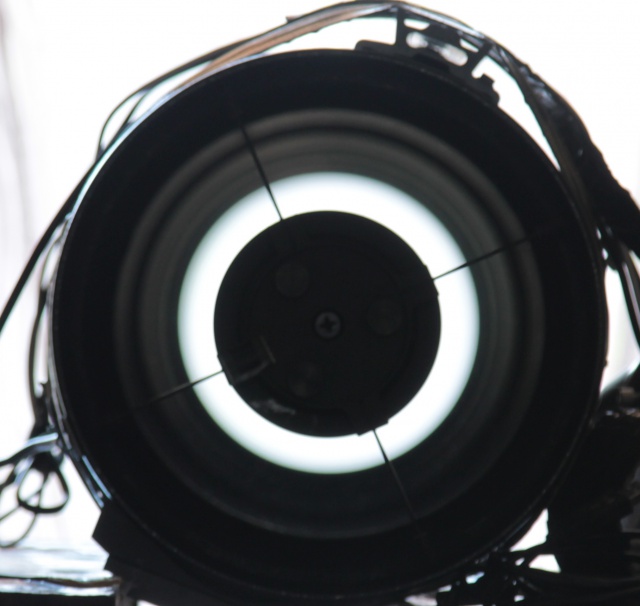

Si je prend une photo du tube vue par l'avant et à peu prés en face , voici ce que j'obtiens :
J'ai également contrôlé le réglage de l'araignée au pied à coulisse, pile au centre du tube.

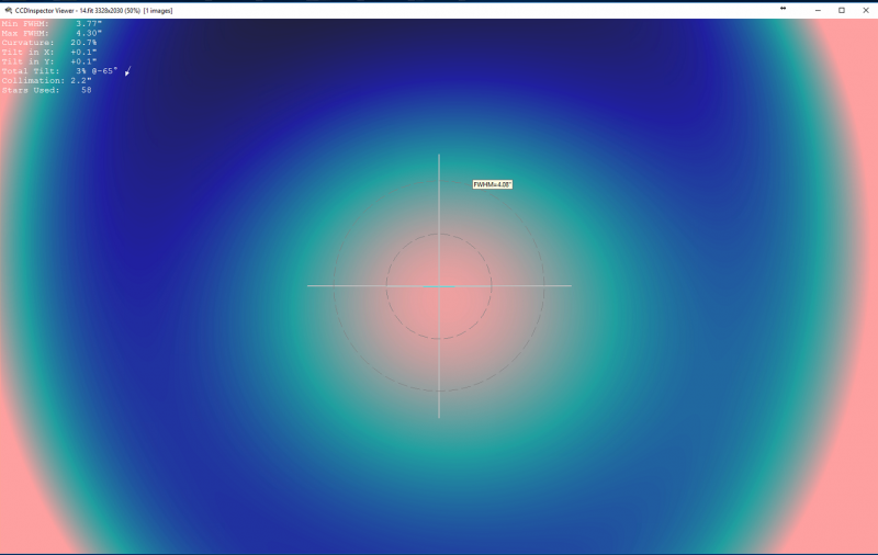

Voilà ou j'en suis, avec toujours des étoiles pas bien terribles :
L'analyse de l'image avec ccd inspector :
Pour l'instant je n'arrive pas à obtenir mieux et à ce stade je ne sais plus si je doit toucher au secondaire, au primaire ou a la bague de tilt, ni meme si j'arriverai à avoir mieux.
Si vous avez des idées, je suis preneur.

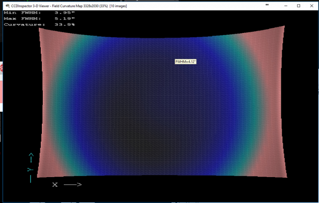

L'analyse de 10 poses avec ccd inspector, je doit pouvoir faire mieux avec un peu plus de patience :
